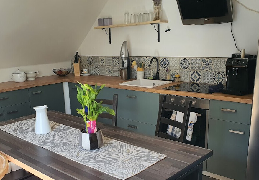

kati133727.02.23 13:29
Wir haben in der Küche des Übergangshauses aus Budget-Gründen Vinyl-Boden an die Wand gepappt. Mit dem Ergebnis sind wir sehr zufrieden. Da war vorher auch Fliesenspiegel und wir haben das einfach entfernt und das Vinyl als Spritzschutz angebracht. Hält mit einfachem Montagekleber, die Ränder unten kann man mit Acryl abdichten.
