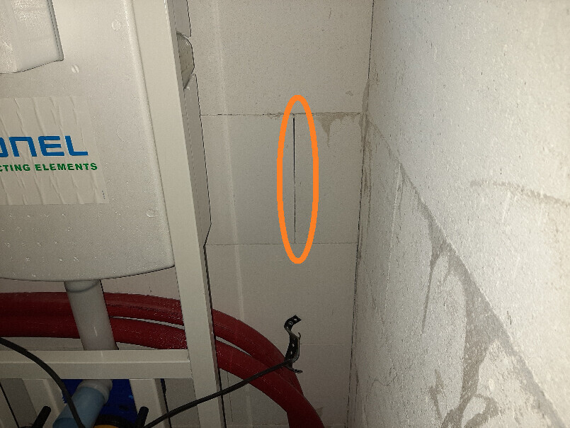

Doch so ist das. Und als Laie glaubst du das im ersten Moment, aber dann kamen die Zweifel und deshalb habe ich ja hier gefragt.
Bei dieser Gelegenheit: mein GU möchte einen Bereich von 7m außen nicht verputzen, weil diese Wand von einer Fertiggarage verdeckt wird, die in einer Entfernung von ca. 20cm neben dem Haus verläuft. Davon ist 1m ebenfalls auf der anderen Wandseite im Bereich einer Vorwandinstallation, also innen nicht verputzt. Ist das bautechnisch akzeptabel ? Sichtbar wäre es nicht, weil von der Garage verdeckt.
Schulzki
Für die 20 cm ist der GU nicht verantwortlich, sondern der Nachbar, der meinen Luftraum für ein Blech an seiner Garage nutzt und nicht zurück baut und außerdem scheut der GU das Risiko die nächst größere Garage mit extrem wenig Platz links und rechts einzusetzen.
Wenn ich deine Antwort richtig verstehe besteht die Gefahr von ins Mauerwerk eindringender Feuchtigkeit, jedenfalls wenn kein dichter Anschluss ans Haus erfolgt ?
guckuck2
Die Luftdichtheit wird durch den Putz hergestellt. Ich würde an keiner Stelle darauf oder einer anderen Lösung, freiwillig verzichten.
Die Gefahr besteht, daß das Mist in mehrerlei Hinsicht ist. Zeige am besten mal die ganze Situation, mit Plan und mehreren Fotos. Auch für den Bläsertürtest wird das Haus ohne den Außenputz ja kaum luftdicht ...
