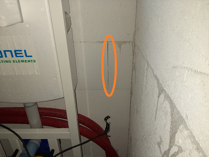

Schulzki schrieb:
Ein Sachverständiger, der sich den Rohbau angesehen hat, meinte durch das Verfugen der Stoßfugen im Bereich der Vorwandinstallation müsste man das Mauerwerk vor Feuchtigkeit schützen.
Das (siehe Markierung) meint Dein Sachverständiger aber bitte nicht ernst (?)
Eckbereich eines Technikraums: roter Schlauch, graues Gerätegehäuse, orange Fuge

Doch so ist das. Und als Laie glaubst du das im ersten Moment, aber dann kamen die Zweifel und deshalb habe ich ja hier gefragt.
Bei dieser Gelegenheit: mein GU möchte einen Bereich von 7m außen nicht verputzen, weil diese Wand von einer Fertiggarage verdeckt wird, die in einer Entfernung von ca. 20cm neben dem Haus verläuft. Davon ist 1m ebenfalls auf der anderen Wandseite im Bereich einer Vorwandinstallation, also innen nicht verputzt. Ist das bautechnisch akzeptabel ? Sichtbar wäre es nicht, weil von der Garage verdeckt.

Wenn ich deine Antwort richtig verstehe besteht die Gefahr von ins Mauerwerk eindringender Feuchtigkeit, jedenfalls wenn kein dichter Anschluss ans Haus erfolgt ?
guckuck2
16.03.21 15:58
Die Luftdichtheit wird durch den Putz hergestellt. Ich würde an keiner Stelle darauf oder einer anderen Lösung, freiwillig verzichten.

Die Gefahr besteht, daß das Mist in mehrerlei Hinsicht ist. Zeige am besten mal die ganze Situation, mit Plan und mehreren Fotos. Auch für den Bläsertürtest wird das Haus ohne den Außenputz ja kaum luftdicht ...
