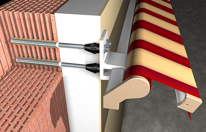

leider haben wir uns bei unserem Neubau von unserem Energieberater überzeugen lassen, dass eine Verschattung bei den 3-fach-verglasten Fenster nicht nötig wäre. Eine Verschattung von innen im Zusammenspiel mit der Lüftungsanlage würde die passende Kühlung im Sommer bringen. Leider mussten wir feststellen, dass dies nicht so ist und deshalb suchen wir eine Möglichkeit, eine Verschattung nachzurüsten. Leider ist uns nicht klar, welche Möglichkeit die richtige ist, um im Sommer die Hitze aus dem Haus zu halten. Soll man Vorsatzrollladen, Raffstores, Stoffrollo oder ähnliches nehmen? Oder gibt es noch andere Möglichkeiten? Bei den vorliegenden Begebenheiten ist mir auch nicht klar, wie man dann die Lösung befestigt. Die Fenster sitzen zur Hälfte im Mauerwerk. Die andere Hälfte ist mit der Dämmung (16 cm Styropor) der Außenwand umschlossen. Darf man Führungsschienen usw im Rahmen der Fenster verschrauben? Die Fenster haben Passivhausstandard.
Wir wären für Ideen und Lösungsansätze super dankbar. Vielen Dank im Voraus für Eure Antworten.

Die Befestigungen haben wir auch in unserer Fassade - zur Befestigung unserer Markise.
11.03.17 22:41
Habt ihr sie nachträglich anbringen lassen, die Halterungen?
Gruß, Yvonne
Junkiehoernchen
11.03.17 22:42
Ja.

Dass man da was machen kann ist mir halbwegs klar, aber mir fehlt das "wie". Ich würde es gern mal sehen, um eine Vorstellung zu bekommen. Bei der Markise kann ich es nachvollziehen, aber nicht wie ich einen Vorbaurollladen mit den Führungsschienen montieren würde. Ich habe hierzu auch noch nichts im Internet gefunden. Ich will ja nicht zu sehr den Putz bearbeiten bzw Löcher in die Rahmen bohren. Vielen Dank für Eure Ideen
