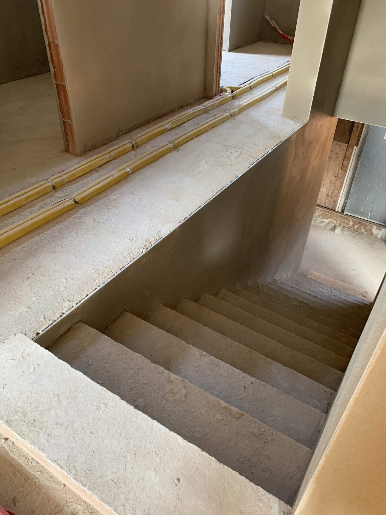

Ich brauche einen Rat wie Ich es am besten mache mit dem Bodenaufbau beim Treppenaufgang weil ja keine Wand da ist. Später soll dort dann Holzgeländer montiert werden und die seitliche Fläche am Bodenaufbau mit Holz verkleidet werden.
Baustelle: Treppe nach unten; gelbe Rohre verlaufen entlang der Betonplatte.
KingJulien09.09.21 22:18
Versteh die Frage nicht ganz.
Estrich - > Geländer - > Bodenbelag?
Oder was willst du genau wissen?

Die Dämmung, Fußbodenheizung und der Estrich müssen ja wo anliegen sonst läuft ja der Estrich weg. Nur soll am Ende wen der Estrich fest alles in einer Linie verlaufen. Also vom Putzende zum Fußbodenaufbau der an Seite mit Holz verkleidet werden soll.

Er meint wohl: am Übergang aufstrebende treppenbegleitende Wände zu Boden - am kragenlosen Treppenloch - wird man jetzt dem Fußbodenaufbau auf´s nackte Zahnfleisch schauen. Nun wird eine Verblendung des Malheurs gesucht.

Nö, wenn´s nur darum geht, daß der Estrich nicht die Kante runterläuft - den "schalst" Du mit einem simplen Putzbrett.
KingJulien09.09.21 22:35
Eben, Schalung, was sonst?
Wer is denn dafür zuständig?
Irgendwelche "nackten" Flächen mit Holz, Fliesen, Putz oder was auch immer verkleiden.
Ich versteh das Problem immer noch nicht so ganz...
Tolentino09.09.21 23:06
Da kann man z.B. Holz oder Putz drauf machen. Ich werde Holz vom Treppenbauer dran machen lassen.
