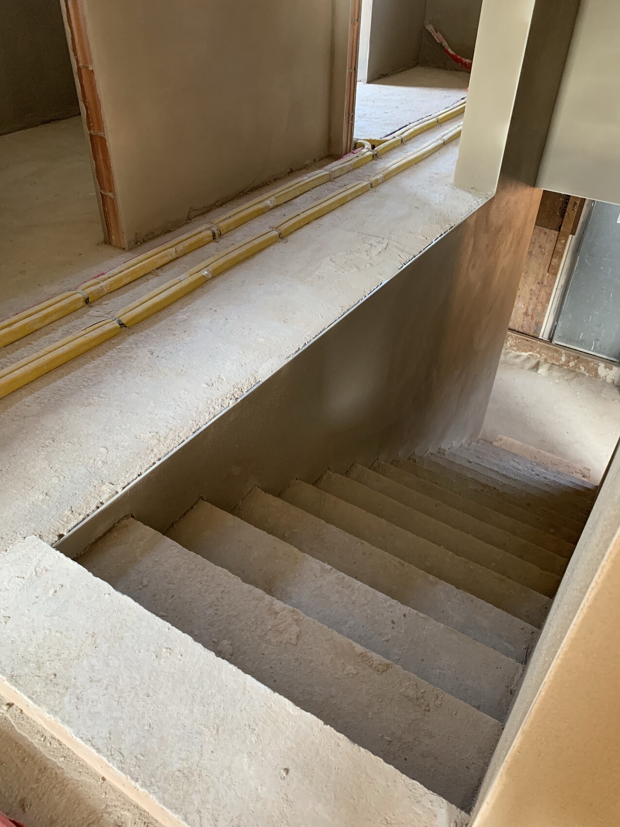

ᐅ Verkleidung beim Bodenaufbau an der Treppe
Erstellt am: 09.09.21 22:04
ypg09.09.21 23:31
So wie bei Betondecken auch: verschalen, also an der Seite abfangen, Estrich drauf und auf dem Estrich dann das Geländer
Powermichi10.09.21 23:36
Du musst die Dämmung im og ja nicht bis ans treppenloch heranlegen sondern bis 10-15cm davor. Am. Treppenauge ist der Estrich dann halt 20cm dick und du bekommst das geländer auch ordentlich fest
