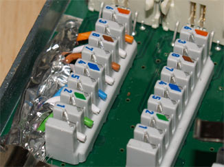

Dazu klinke ich mich hier mal ein, weil ich auch gerade Cat7-Kabel auf Cat6-Dosen auflege (+Patchfeld).
Wie habt ihr das mit der Schirmung gemacht? Die Schirmung (Alufolie) nach Abisolierung der Kabel komplett abgeschnitten und nur soviel abgeschnitten, dass ihr so gerade noch die Adern per LSA auflegen konntet?
Ich finde nämlich, dass das getüddel mit der Alufolie das problematischste ist. Wenn ich diese einfach komplett abschneiden könnte auf den letzten 3 cm wäre ich wesentlich schneller.
Außerdem sehe ich am Patchfeld die Gefahr, dass die Alufolie die Kontakte des Nachbarports berühren könnten.
Im Anhang ein Bild wie ich es momentan gemacht habe (Alufolie so weit wie möglich um die Adern gefummelt):

Theoretisch könntest Du die Adernpaare trennen und die Alufolie dran lassen und darüber etwas Schrumpfschlauch, um das ganze zu fixieren und zu isolieren.
Die Frage ist halt, merkt man in der Praxis überhaupt einen Unterschied, wenn 3cm Schirm fehlen...

Will man es Fachgerecht machen sollte die Folie bis zu den Kontakten belassen werden...

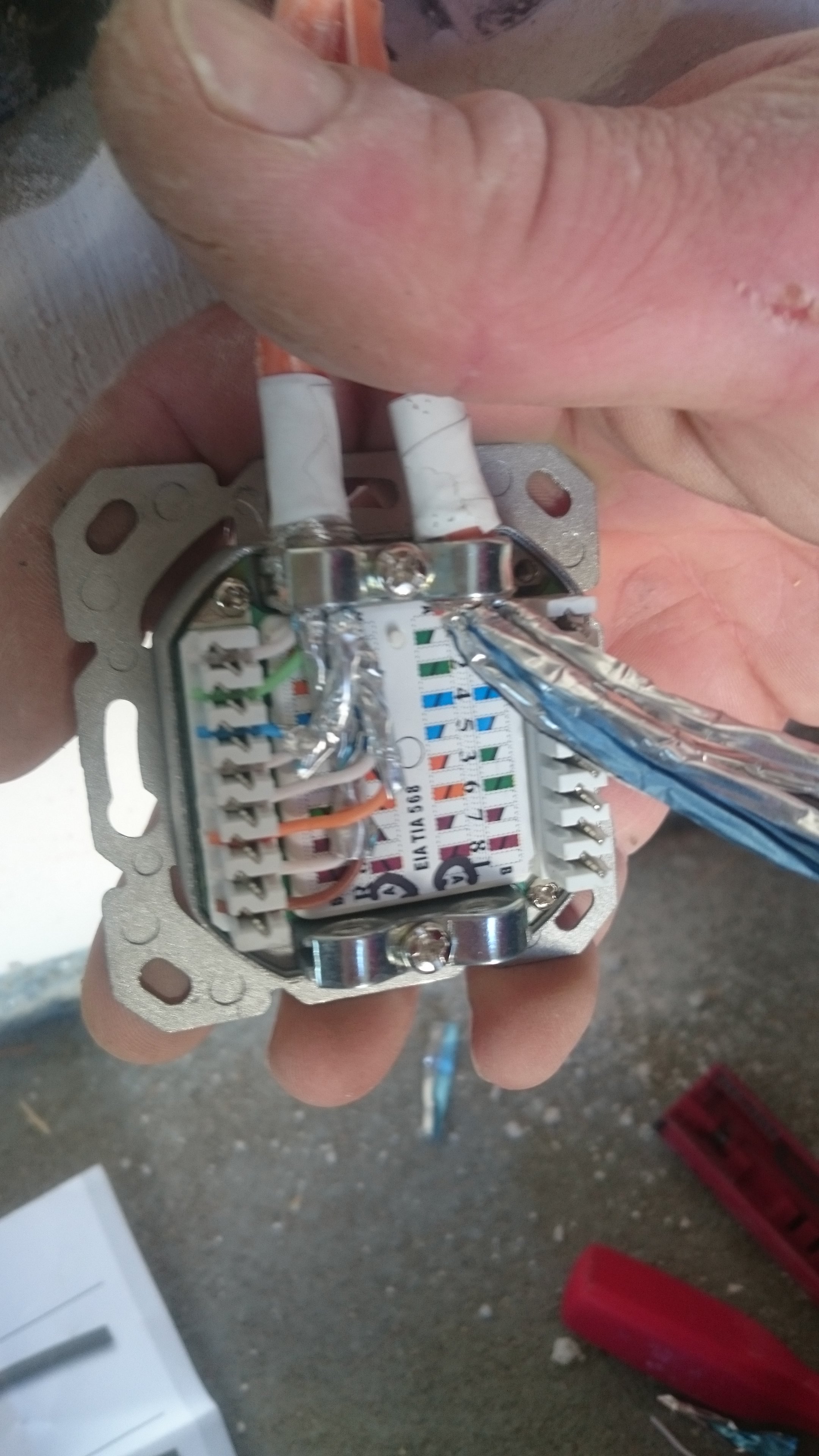

Peanuts74
Anhang anzeigen
Und dies ist Pfusch hoch 10!
Sowas darf man NIEMALS empfehlen! Dabei werden die LSA-Leisten auseinander gedrückt und hinterher hat man nur mit Glück eine mehr schlecht als recht funktionierende Dose...Vorschriften und Spezialwerkzeug gibt es nicht einfach so.
Unglaublich, aber ja so machen es die Elektriker bzw. Nachtichtentechniker, wenn diese nach den geltenden Normen arbeiten.
Eben, WENN!!!
Ich hatte selbst mal bei der Telekom gelernt und auch da wird schnell mal ein Draht mit dem Schraubendreher eingedrückt. Ich spreche hier auch nicht von einem 1,2 x 8 mm Schraubendreher, sondern von einem in vergleichbarer Dicke, wie der Draht selbst, das kann der Kontakt durchaus ab.
Dass dies dann nicht so ist, wie es sich der Hersteller vorstellt oder im Lehrbuch steht ist absolut klar, jedoch wird, vor allem in D, um viele Sachen eine Wissenschaft gemacht, aus denen man später in der Praxis keinen Unterschied merkt.
