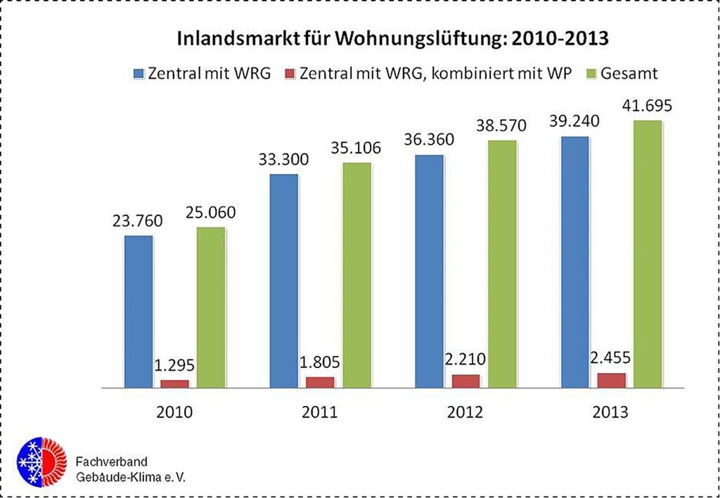

1) Nur etwas älteres, aber der Trend ist erkennbar
Balkendiagramm Inlandmarkt Wohnungslüftung 2010-2013: Blau Zentral mit WRG Rot WRG+WP Grün Gesamt.

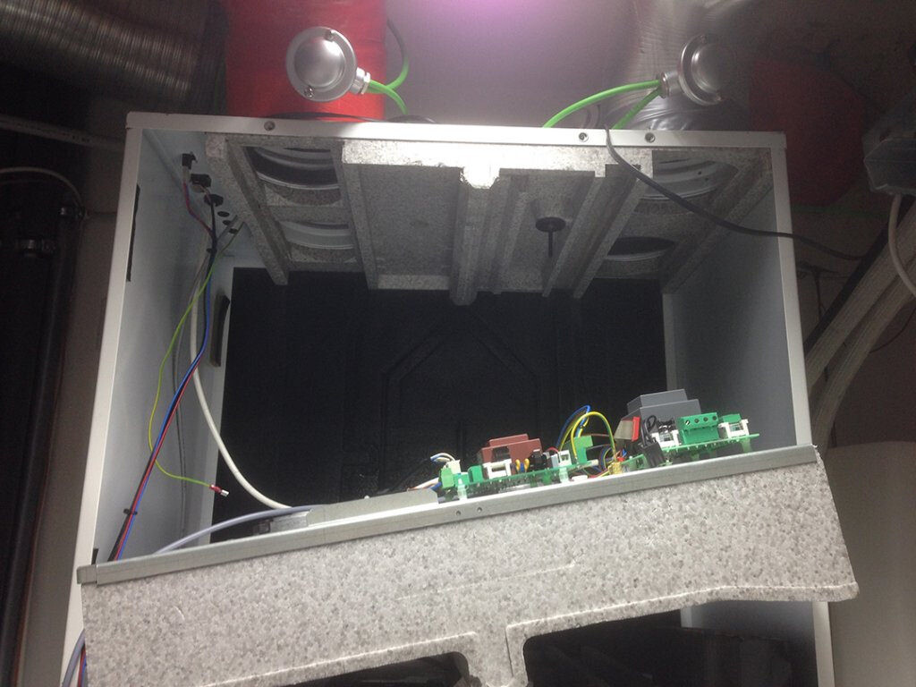

Ich hatte mal Bilder gepostet wie so eine Anlage und Rohre nach 3 Jahren Dauerbetrieb von innen ausschaut...ich muss die mal suchen...
Hier ein Bild von Innen:
Offener Elektronikschrank mit Leiterplatten, Kabeln und grünen Anschlussklemmen.

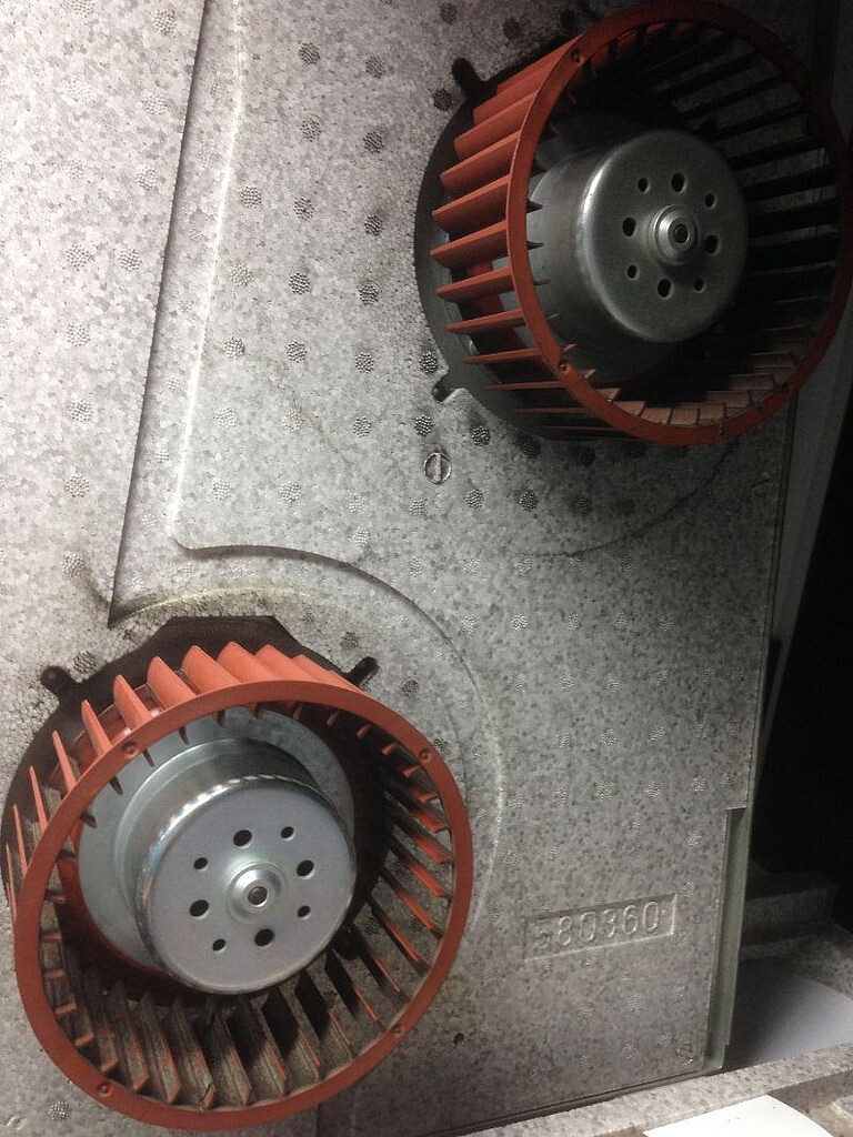

Und hier von den Schaufeln:
Zwei rote Gebläseräder in grauer Metallvorrichtung, Teil einer Lüftungsanlage.
Wie man sieht ist es nicht so dreckig...ich rechne mit einer ersten gründlichen Reinigung frühestens nach 10 Jahren Dauerbetrieb...wobei bis dahin wahrscheinlich schon einer oder beide Motoren aussteigen werden und Ersatz benötigt wird.
