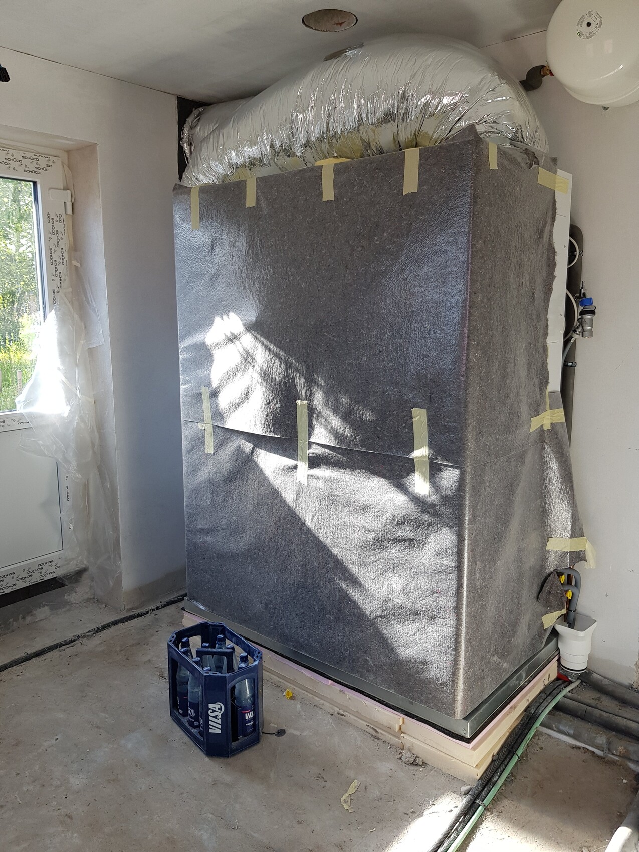

Unser Innengerät haben die hier auf so ein Podest gestellt, direkt auf den Rohboden, noch vor dem Estrich. Ich nehme an das dient der Schallentkopplung. (?). Die silberne Platte guggt jetzt immer noch raus, nachdem der Estrich drin ist.
Großer, isolierter Kasten auf Baustelle, silberne Isolierung mit Klebeband, Rohre daneben.
