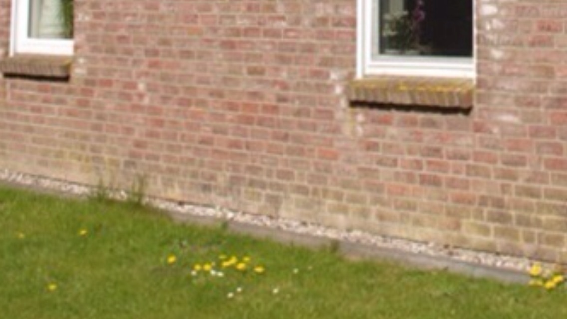

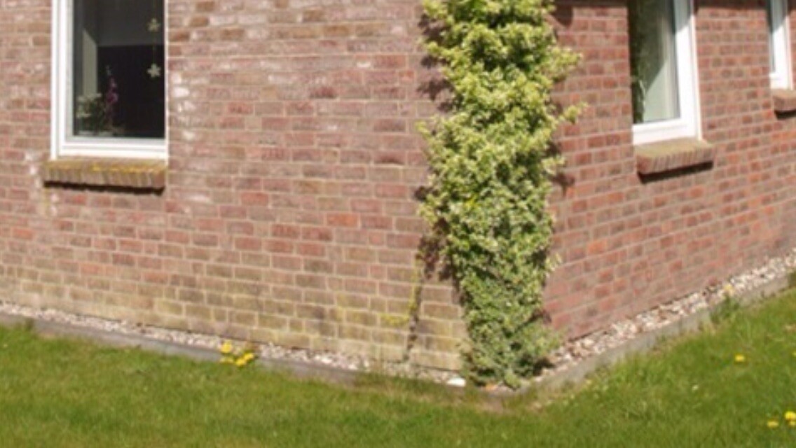

Moin moin,
Ich habe mal eine generelle Frage zu den beigefügten Bildern. Hier oben im Norden sind viele Häuser mit Klinker verblendet. Oft ist es uns aufgefallen, dass einige Häuser Verfärbungen aufweisen, wie auf dem Bildern zu sehen.
Jetzt meine Frage. Was kann das sein? Hat jemand eine Idee und kann mir weiterhelfen.
Ich bedanke mich im Voraus
husum25813
24.05.15 15:03
Hier die Bilder

Guten Morgen,
Mit Regen/Niederschlag kommt nicht nur Wasser vom Himmel, sondern auch jede Menge Dreck. Dieser Mix setzt sich zunächst gemeinsam auf der Fassade ab; trocknet die Feuchtigkeit ab, bleibt der Schmutz auf dem Verblender hängen und hinterläßt diese unschönen Spuren. Im Sockelbereich und der Wetterseite mehr, als im in der restlichen Fassade, da der Regen vom Boden - bei heftiger Witterung - gerne wie ein Flummi zurückprallt und den Sockelbereich quasi doppelt trifft.
Grüße, Bauexperte
husum25813
25.05.15 10:07
Danke für die ausführliche Antwort. Sehr verständlich. Danke.
Also muss man sich bei solchen Verfärbungen keine Gedanken machen, bezüglich Schimmel oder ähnlichem.
Das beruhigt mich schon mal.

Sebastian79
25.05.15 13:50
Viel mehr würden mich die weißen Ausblühen um die Fenster stören - da hat nämlich etwas mit der Verarbeitung des Klinkers zu tun. Ist nicht schädlich, aber häßlich
