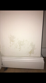

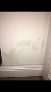

Guten Abend!

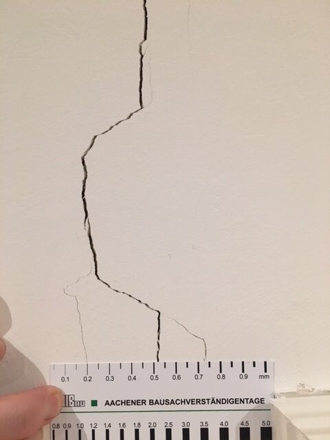

Wir sind mit unserem kleinen Kind (1 1/2 Jahre) am 28.06.17 in ein Neubau/Endreihenhaus gezogen und haben heute durch Zufall diese Flecken an der Außenwand (Sockelbereich) entdeckt.
Kann das Feuchtigkeit sein? Und wenn ja, müsste der Bauträger sich das persönlich anschauen? Oder sollte lieber gleich ein Bausachverständiger mit hinzugezogen werden?
Wir heizen (Fußbodenheizung) immer im Wohnzimmer und auch versuchen wir, immer an das Lüften zu denken.
Eventuell wäre noch zu erwähnen, dass wir im Oktober 2017 Rollläden nachträglich montiert haben lassen.
Kann daher auch ein Wassereinbruch herrühren? Aber dann im Sockelbereich?
Wir haben ebenfalls einige Setzrisse entdeckt, was uns immer wieder gesagt wurde. Aber auch hier weisen die Risse eine Breite von mehr als dem Grenzwert von 0,02mm auf.

toxicmolotof
02.02.18 23:10
Fotos? Sonst kann man ja nur raten und nichts empfehlen.
Setzrisse kann ich Euch in jedem Zimmer zeigen. Mehrere. An fast jeder Wand.

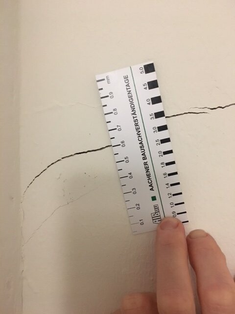

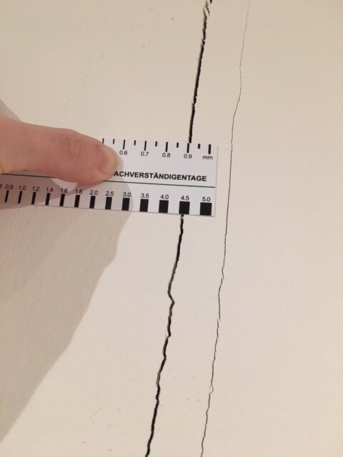

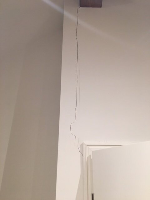

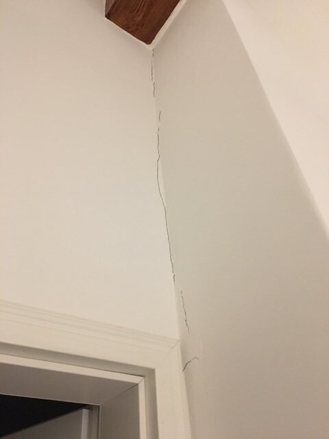

Neubau2017
02.02.18 23:25
Das sind unsere vermeintlichen Setzrisse.
Wäre es zu empfehlen, einen Bausachgutachter zu kontaktieren?

Hallo, hier ist in jedem Fall ein Sachverständiger zu beauftragen. Ferndiagnosen sind so eine Sache aber den Bildern nach sind das keine normalen Setzrisse und das mit der Feuchtigkeit liegt mit Sicherheit nicht am Lüften oder Heizen.
Hier sollte gehandelt werden
Immer wieder machte ich bei meinen Kunden die Erfahrung das zu lange gewartet wurde.
In jedem Fall den Mangel mit Fristsetzung anzeigen und einen Sachverständigen/Gutachter beauftragen.
Das mit der Feuchtigkeit muss keine große Sache sein, das mit den Rissen sollte unbedingt in Augenschein genommen werden.
Nach 40jahren Berufserfahrung kann ich nur sagen : nicht zu lange warten

Die Feuchtigkeit hatten wir such in einem Zimmer. Gravierend: Leckage!
Kann man beheben. einen Sachverständigen haben wir nicht gebraucht, weil der Klempner reagiert und sich das angeschaut und behoben hat. Bei uns war es der Außenwasserhahn.
Die Risse haben wir auch. Das Haus wird nicht einstürzen.
Aber auch hier sollte sich der Bsuleiter das anschauen. Bei uns ist es das teilweise fehlende Gewebe im Putz, aber auch, wie bei Euch in der Ecke zu sehen, normal. Das macht man nach einem Jahr mit Acryl dicht. Es gehört zu den Malerarbeiten, die sicherlich von Euch bauseits erledigt wurden.
Auch habt ihr sicherlich einen Q2-Putz, der an sich tapeziert gehört. Wenn man darauf verzichtet, dann muss man mit einigen Rissen leben
Die breiteren gehören angeschaut.
Als erstes schreibt man eine Mängelanzeige mit Fristsetzung. Vorlagen sind im Internet verfügbar. Mit Einschreiben. Einfach mal Googeln. Keinen schlampigen 3-Zeiler, sondern vernünftig!
Wenn nach Fristsetzung keine Meldung erfolgt, sollte man einen Bauanwalt beauftragen, weitere Schritte zu tätigen.
Einen Sachverständigen ruft man zu sich, wenn der BU sich weigert, es als Baumangel anzusehen. Aber Vorsicht: nicht alles, was nach Mängel aussieht, ist auch einer.
