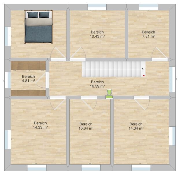

Was gefällt nicht? So wie es momentan eingezeichnet ist, ist der Hauswirtschaftsraum im OG zu klein. Mögliche Lösung wäre, dass der Hauswirtschaftsraum nur durch das Bad über eine Schiebetür zugänglich ist (also im Norden).
Weiterhin überlegen wird Ankleide und Schlafzimmer zu vertauschen, damit ein breites Fenster in Ostrichtung im Schlafzimmer möglich ist. Allerdings sind wir uns nicht sicher, ob es uns gefällt das Schlafzimmer nur über die Ankleide zu erreichen. Auf euer Feedback sind wir sehr gespannt und freuen uns sehr! Vielen Dank!!

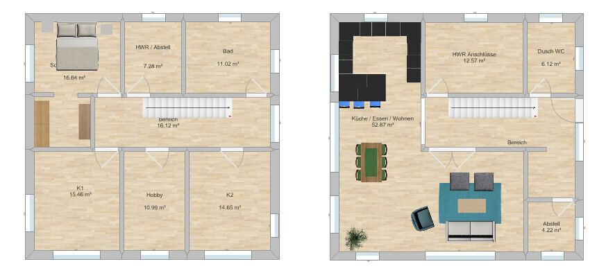

Gegenvorschlag - macht das Haus um 75 cm schmaler und somit 15 qm kleiner und ~20 T€ günstiger.
Maße: 10,5 vertikal, 10,77 horizontal

nicht schlecht, würde aber den zugang zum ankleidezimmer vom flur aus realisieren und dann kann da sogar ein kleines Fenster rein 😉
bad und Hauswirtschaftsraum/abstell im og würde ich auch wechseln (also wand nach rechts verschieben, so hat man kürzere wege vom schlaf und Kinderzimmer zum bad und die Waschmaschine steht am ganz anderen ende des hauses (krach). leitungstechnisch dürfte das keinen unterschied machen

Bad und Hauswirtschaftsraum bin ich bei dir. Bei der Ankleide verliert man halt Stellfläche.
Alternativ hatte ich da überlegt Zugang über Ankleide und dann Eckmöblierung.
j.bautsch
24.10.16 12:40
wieso verliert man da stellfläche? plan oben und unten je eine schrankreihe (je nach größe eine seite 40er tiefe und eine als 60er tiefe. wenn ma nicht viel auf bügeln hat kann sogar beidseits 40cm genommen werden, die bügel werden dann längs aufgehangen), plan links mittig das fenster und planrechts ist dann die tür (ggf. als schiebetür);)

Habe gleiche außenmaße genommen (nur dickere Wände denke ich). in meinem plan 2,2m 60er schrank und 2,2m 40er schrank oder kommode. finde mit 60er tiefe kann man die hinteren cm außer für bügel sowieso nicht gescheit nutzen
