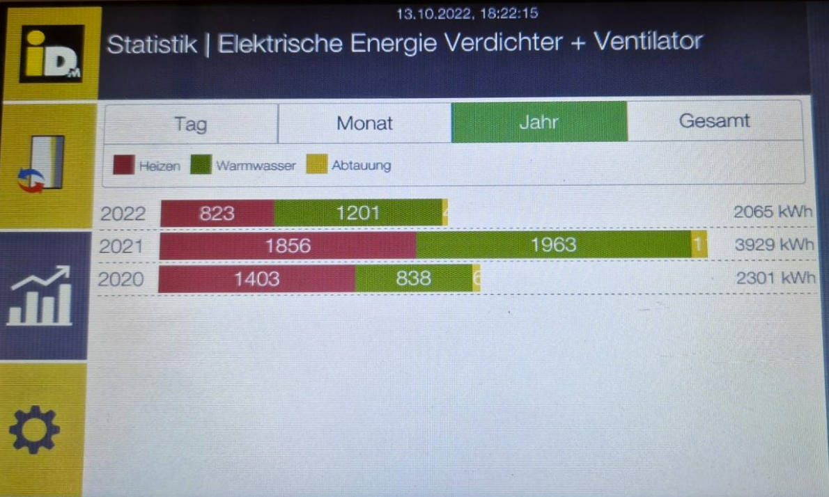

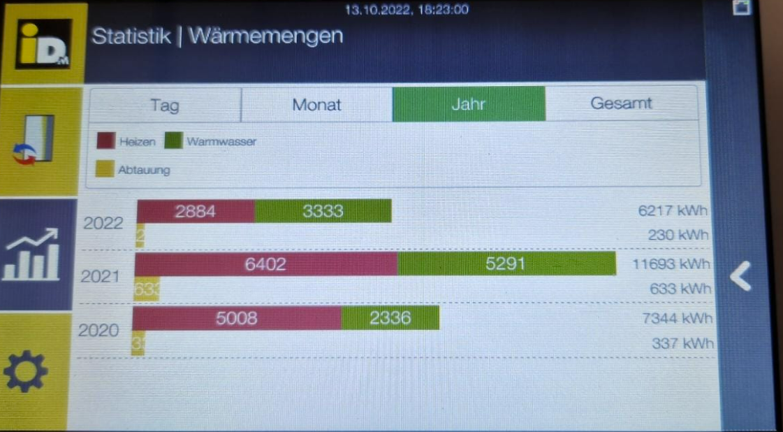

Wahnsinn - okay, ich hab mal nachgeschaut:
11700kWh Wärme bedarf
Und hier:
3900kWh Strombedarf für Heizen und WW.

Wir brauchen bei 3 Köpfe mit Heizen, warm Wasser und Strom
Den WW-Bedarf empfinde ich als beachtlich. Wir sind zu 2., aber ihr habt den 3fachen Wärmebedarf für WW? Krass und ich habe schon ein schlechtes Gewissen, wenn ich meine Raindance Brause länger laufen lasse. Ich dusche jeden Tag zuhause, meine Frau ein paar Mal die Woche beim Sport, was durch regelmäßiges Baden aber sichelrichh überkompensiert wird.
Ich habe für WW in den letzten 12 Monaten verbraucht:
1668kWh Wärme aus
674 kWh Strom
Habt ihr die Umwälzung durchlaufen oder jeden Tag Legionellenprogramm?
Wobei mir gerade auffällt, dass das vom COP irgendwie grottenschlecht ist, aber das soll nicht das Thema sein.
Ich auch :oops:
Dabei sind wir nur zu zweit (gewesen 2021) und wir Baden nur 1-2 mal im Jahr.
Ich kann hier nur einstellen (glaube ich jedenfall, muss ich nochmal nachschauen) wann WW erzeugt werden soll, mit einer 24h Segment Scheibe.
Da wird dann 5+6+7 Uhr geheizt und 16+17+18 Uhr.
Das Schaue ich mir mal an.
