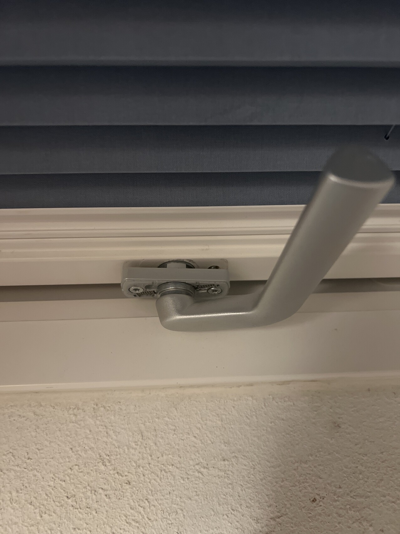

Hallo! Ich habe letztes Jahr ein Haus übernommen wo es nun einen echt unschönen Punkt gibt. Von einem der Velux Dachfenster halten die Schrauben nicht mehr im Holz(?)Gewinde wodurch das Fenster nicht mehr komplett geschlossen werden kann. Wann immer ich am Griff das Fenster heranziehen möchte um ihn dann nach links zu kippen habe ich sofort den ganzen Griff in der Hand und er droht rauszurutschen.
Modell ist das GPU MK04 daneben stehen noch 0059 (glaube für die Größe) und 41BE10KM
Jetzt die Frage an unsere Experten hier: Das Gewinde selbst sehe ich ja nicht. Kann ich das aber irgendwie fixen ohne gleich ein komplett neues Fenster einbauen zu müssen? Also so etwas wie breitere Schrauben verwenden oder Holzleim probieren irgendwie in die beiden Gewinde rein zu bekommen, etc. Hat da jemand einen speziellen Tipp? Ist das Material im Fenster wo der Griff dran befestigt wird überhaupt Holz? Es wirkt so weil dunkelbraunes Material beim Ziehen am Griff aus den Schraublöchern herausbröselt - insb wenn man die Schrauben direkt ziehen oder drücken würde - bzw. schrauben.

Hey,
ist zwar schon eine Weile her, aber was hat sich bei dir ergeben?
Bei einem meiner Fenster, das vergangenes Jahr eingebaut wurde, sieht das nun genau so aus.
Das Innenleben bröselt nur so heraus und der Griff war von heute auf morgen genau so herausgerissen wie deiner.
Wurde bei dir das ganze Fenster getauscht, oder konnte man den Griff wieder mittels Holzdübel o.ä. befestigen?

Hallo! Ich hatte es vergangenes Jahr selbst repariert. Irgendwo hatte ich eine geniale Idee gefunden die ich probiert hatte. Und zwar habe ich in das Loch welches nicht mehr richtig gehalten hat einfach zwei drei Zahnstocher reingesteckt und abgeschnitten. In dieses präparierte Loch konnte ich dann einfach die Original Schraube einwandfrei einschrauben. Durch das engere Loch hält nun die Schraube wieder astrein.
