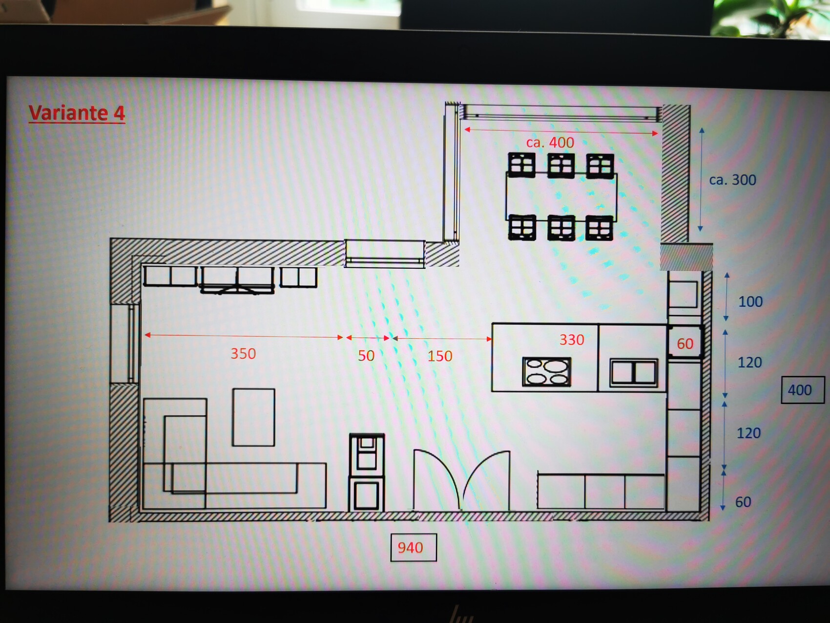

ᐅ Varianten zur Möblierung des Allraums

Tausch halt Küche und Wohnen, allerdings besteht dann eher die Gefahr, dass sich Gäste auf dem Sofa niederlassen...

Geht es jetzt um Tetris oder Grundriss?
Von hinten auf die Kochinsel zulaufen, auch noch als einziger Zugang, geht doch gar nicht!

Mir gefällt der Essplatz im Wintergarten gut. Aber der Küchenblock sollte um 90 Grad gedreht sein

So ähnlich, aber anders. Kücheninsel als U an die Wand andocken? Ich tüftel grad ein bisschen...
Vorteil: Raum kann kleiner werden ohne Lebensraum einzubüßen.
Grundriss Variante 4: Linker Wohnbereich, rechte Küche mit Insel, Esstisch mit Stühlen.
20.05.21 15:24
Ich würde eine Halbinsel setzten.
Also aus der Insel Variante 1-3 eine Halbinsel machen, so dass du kurze Laufwege hast.

Mannomann hast Du ne riesige Bude auf einmal 😀 😀
halbinsel
