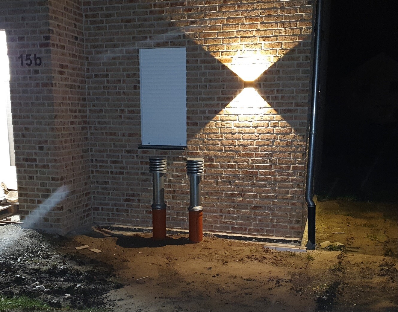

Hallo in die Runde.
Wir sind kurz vor der finalen Abnahme unseres Neubau. Der Bezirksschornsteinfeger war schon da und machte eine Bemerkung, die mir etwas Magenschmerzen macht. (Er selber bietet auch die Lüftungsanlagenreinigung an und scheint sich damit auszukennen)
Unsere 510er Vallox steht im Keller und da sah er die beiden Pilze für Zu- und Abluft, welche nebeneinander ca. 70cm von einander entfernt standen. Seine Aussage dazu:"Wer hat den so ein Mist gemacht, Zu- und Abluft direkt nebeneinander, das geht ja gar nicht!"
Was meint ihr? Mangel der Gesprächsstoff gibt oder doch normal?
Harakiri
13.12.20 21:14
Keinesfalls normal. Es gibt zwar Außen- und Fortluftkombiblenden, aber ohne solche ist 70 cm Abstand zu wenig - normalerweise versucht man eine Platzierung möglichst auf verschiedenen Gebäudeseiten!

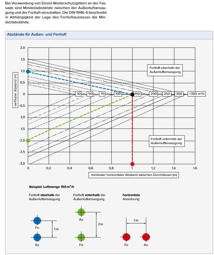

Bin kein Fachmann, aber ich wurde mit den Vallox Planungshandbuch anfangen (Seite 18, Allgemeine Planungshinweise, 2.4 Auslegung des Außenluft-/Fortluft-Kanalsystems):
Bei der Planung des Außenluft-/ Fortluft-Kanalsystem ist auf folgendes zu achten:
■ eine Kurzschlussströmung zwischen Fortluft und angesaugter Außenluft im Freien soll nach DIN 1946-6 vermieden werden; die Vallox Kombinations-Wetterschutzgitter verhindern durch ihre Gestaltung eine Rezirkulation

Nun haben wir kein Wetterschutzgitter sondern zwei "normale" Standpilze.

Dennoch ist es sehr komisch, denn nach der DIN gibt es je nach Luft-m³/h klare Vorgaben dazu.
Unsere ValloPlus 510 MV hat sicher mehr als 300 m³/h und 1,4 m sind die Pilze im Leben nicht auseinander. Aber seht selbst.
Diagramm: Abstände Außenluftausgang und Fortluft, vertikaler Abstand 0–2 m, horizontal 0–1,6 m.

Nachts beleuchtete Backsteinwand mit zwei Rohrlüftungen und weißem Kasten, X-Licht an der Wand
Harakiri
11.01.21 10:27
Sag bitte dass die KG-Rohre nur als Ummantelung / Schütz für richtige Lüftungsrohre installiert sind, oder? 😱
