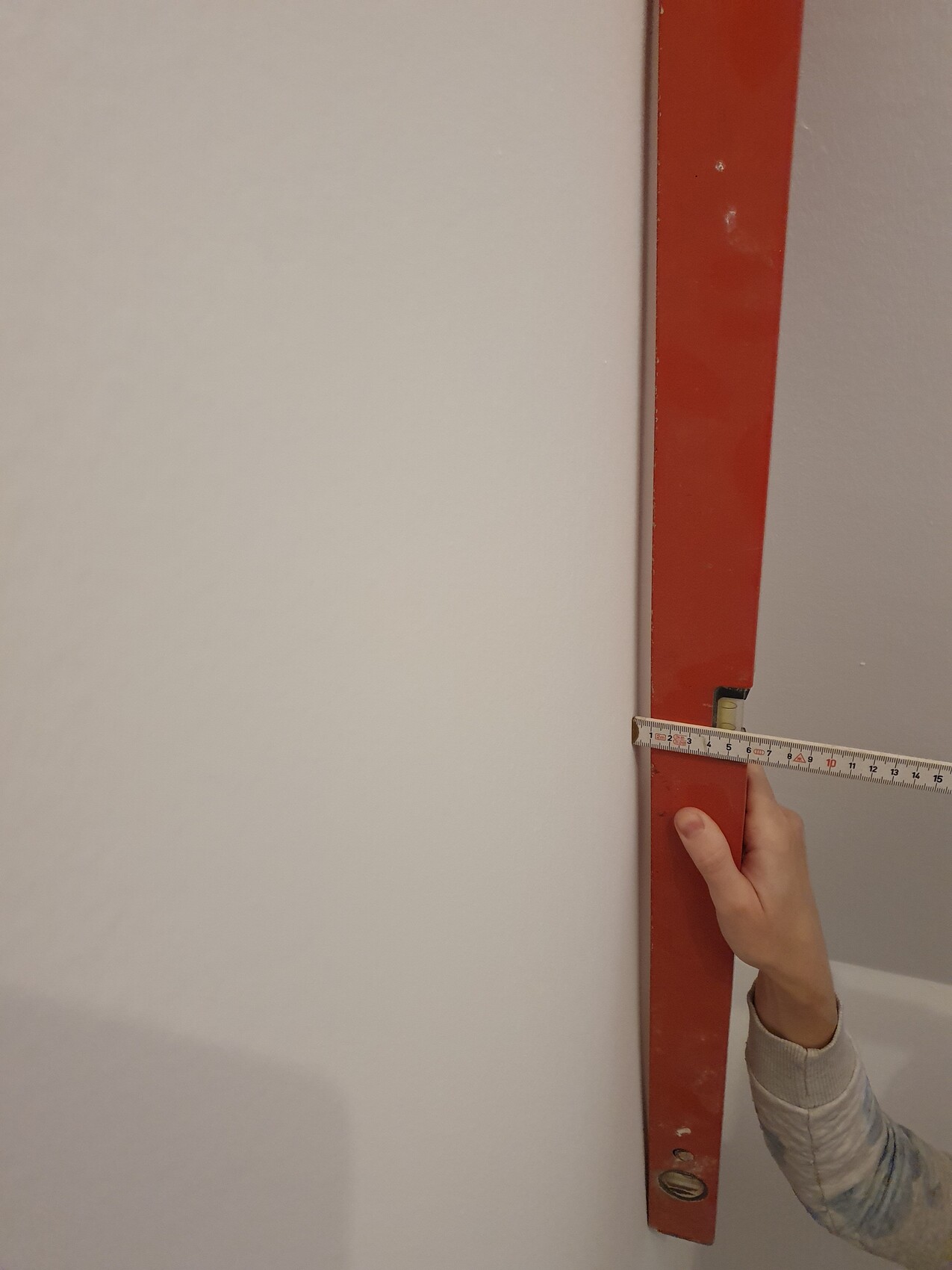

da wir derzeit noch im Ausland sind und unser Haus leer steht renovieren wir dieses vollständig, seit Anfang des Jahres. Da ich mal Elektriker gelernt habe, mache ich natürlich auch einiges selbst.
Das Haus ist im Osten Deutschlands 1980 fertiggestellt worden. Die Wände sind mit einem sehr sandigen Putz der auch noch sehr "wellig" angebracht wurde verputzt. Man sieht teilweise die Unebenheiten auf den ersten Blick.

Ein anderer bekannter Malermeister war vor 2 Tagen mal auf der Baustelle. Dieser sagte mir, dass die Arbeiten aus seiner Sicht nicht fachmännisch ausgeführt wurden.
Das sind die Mängel die ihm aufgefallen sind:
Meine Idee dazu wäre das ich mit dem beauftragten Maler, wenn dieser sagt er ist fertig bzw. mir die Rechnung schickt, eine Abnahme mache und auf die Fehler hinweise. Ich würde ihm 4 Wochen Zeit geben und wenn er das nicht schafft eben zu der anderen Firma gehen und diese die arbeiten fertigstellen lassen und die Rechnung dann dem anderen Maler schicken.

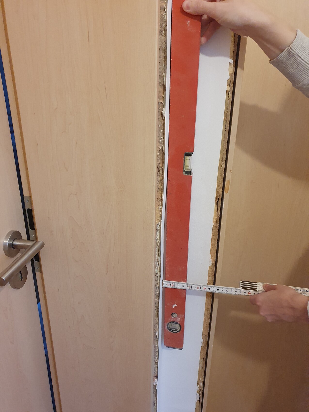

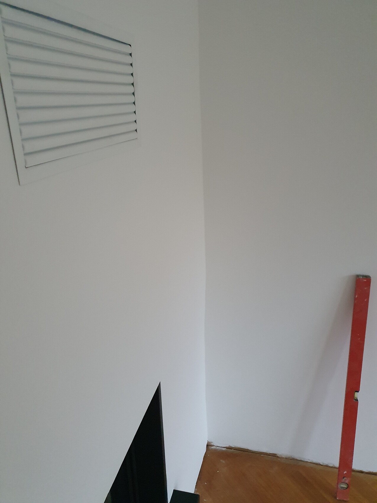

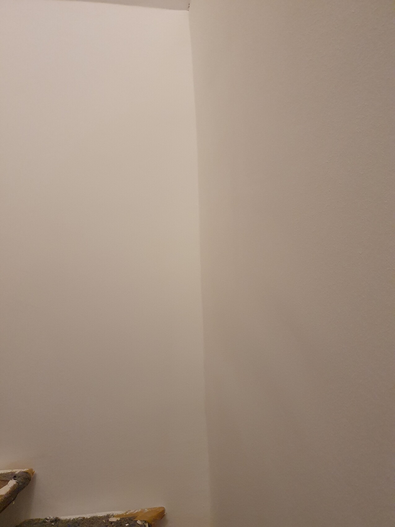

- Wände sind teilweise immer noch wellig (sichtbar auf den ersten Blick)

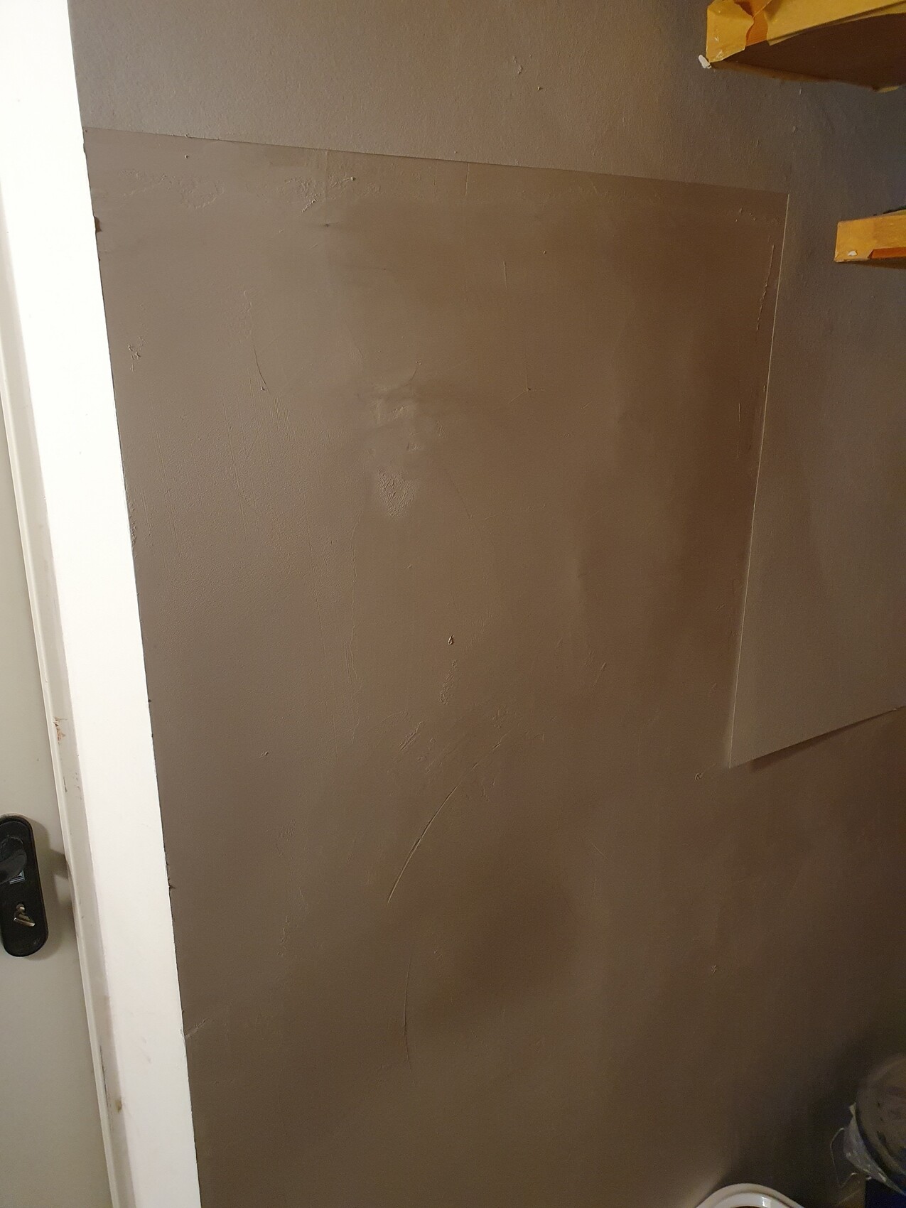

- Putz teilweise hohl

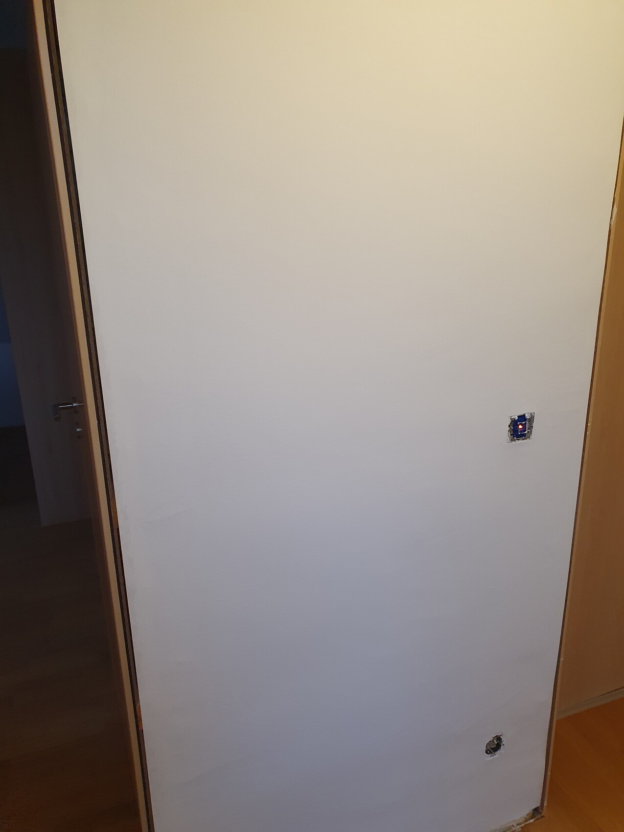

- Wände unzureichend vorbereitet/geschliffen (Unebenheiten drücken sich durchs Glasvlies)

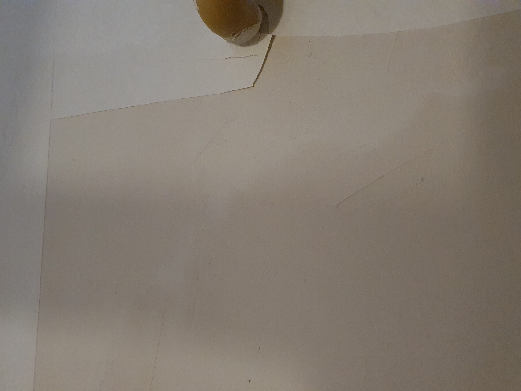

- Tapete teilweise nicht gut verklebt (löst sich an Ecken und in kleinen teilen auch in der Fläche – es fehlen lt. seiner Aussage Tapeten Leisten)

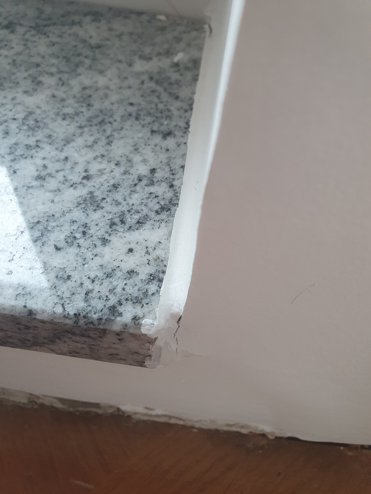

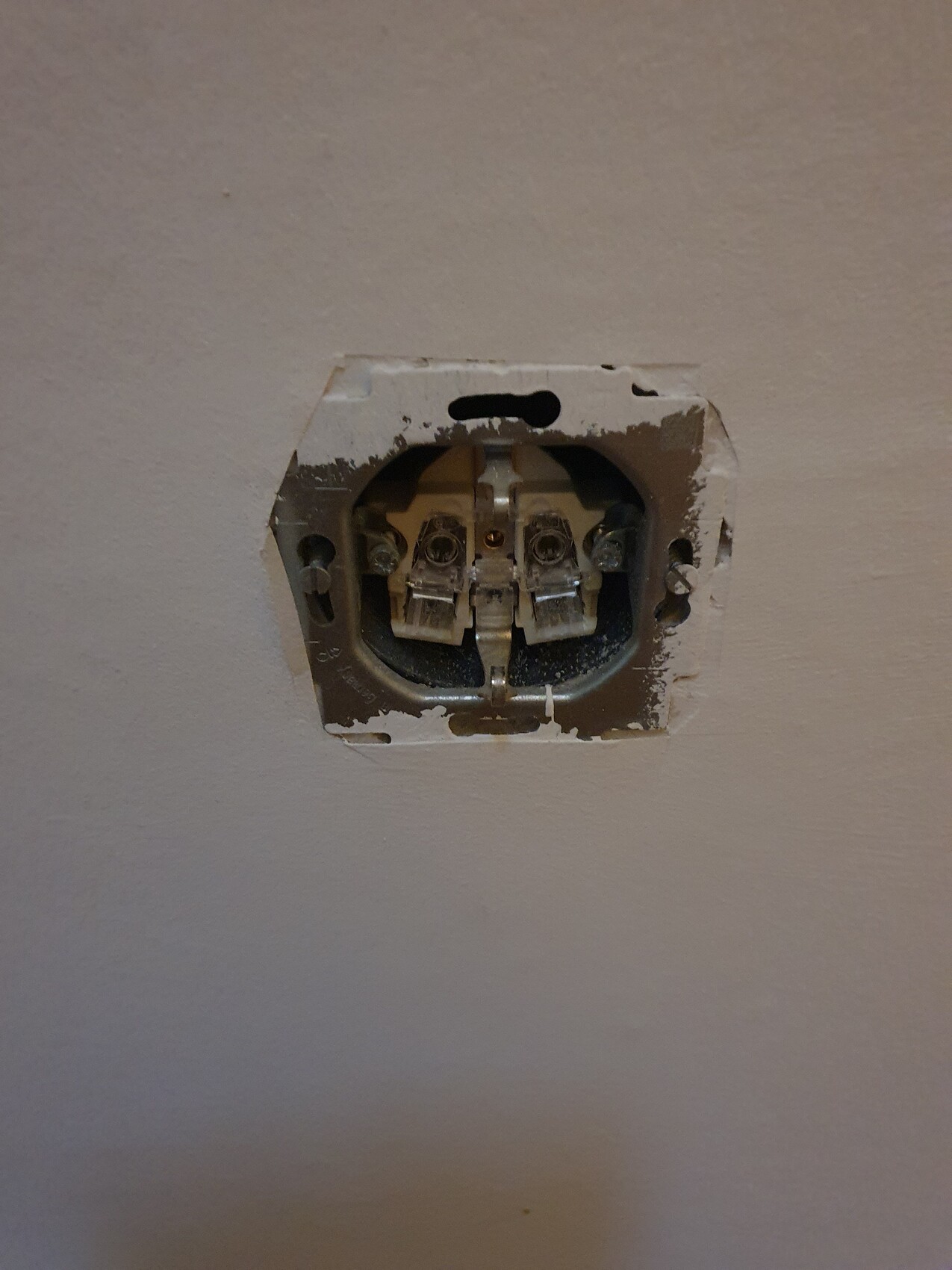

- Schaltereinsätze schlecht ausgeschnitten
- Ungestrichene Stellen/mangelhaft gestrichen

Hier mal ein paar Bilder. Könnte auch mehr senden.
Mir geht's gar nicht darum Geld zu bekommen oder Rechnungen nicht zu bezahlen. Ich hätte hier gern eine Mängelbeseitigung. Frage is natürlich sind das überhaupt Mängel?
Es sieht schon ok aus aber viele Farbnasen, teilweise die Ecken schlecht geklebt und nix geschliffen an den Ecken. An manchen Stellen klebt das Vlies gar nicht richtig auf der Wand, dazu sieht man auf vielen Wänden eben stellen durchdrücken, weil er teilweise nicht die Wände vorher geschliffen hat. Er wollte das Ganze wohl mit einem dicken 160g Glasvlies egalisieren aber das ist ihm nur teilweise gelungen. Man sieht auch das er wirklich gar nicht geschliffen hat. Abgeklebt hat er auch kaum und die neuen Fenster, Türen und die Heizkörper sind alle dreckig und mit Farbe und Putz etc. vollgeschmiert. Wir haben ein Kamin einbauen lassen, den hat er auch nicht abgeklebt, da hat wohl die Farbe oder der Tapetenleim sich in die neue Bank reingefressen an einer Ecke. Wenn ich mir die Innenecken ansehen, das sieht schon wirklich wellig aus wie teilweise auch Wände.
