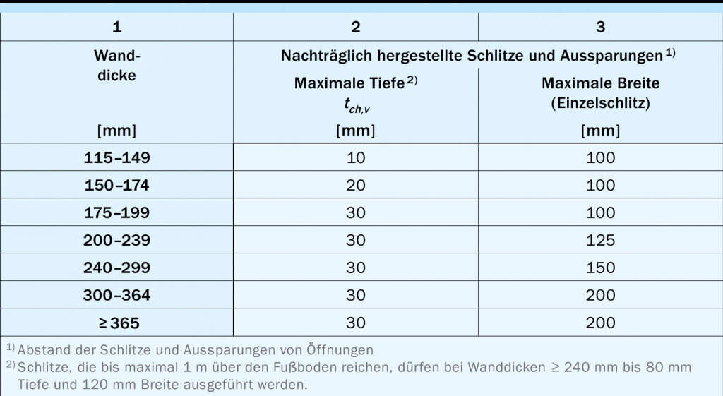

Ich habe für dich mal gegoogelt, was die Regeln zu Kalksandstein so sagen:
Die Auswirkungen von vertikalen (senkrechten) Schlitzen in tragenden und nicht tragenden Wänden sind unterschiedlich. Bei tragenden Kalksandstein-Wänden sind vertikale Schlitze (unabhängig von der Schlitztiefe) im Regelfall unkritisch. In diesem Fall kann die Wand in zwei Wandabschnitte, getrennt durch den Schlitz, angenommen werden.
An der Stelle des Schlitzes ist ein freier Rand anzunehmen...., dürfen auch in nicht tragenden Wänden ausgeführt werden.
  • Bei vierseitig gehaltenen nicht tragenden Wänden kann der vertikale Schlitz als freier Rand angenommen werden. Ob die zulässigen Wandlängen der beiden entstehenden (dreiseitig gehaltenen) Wandabschnitte eingehalten werden, ist zu prüfen.
  • Bei der Ermittlung der zulässigen Wandlänge der nicht tragenden Wand kann die nächstkleinere Wanddicke herangezogen werden.
Tabelle zur Wanddicke in mm mit zulässigen Schlitz- und Aussparungen im Rohbau
Sprich: mit nem 8cm breiten und 6 cm tiefen Kanal kannst du so rechnen als ob du durchgängig 8 cm Breite von deiner tragenden Wand rausgenommen hättest....ohne nähere Betrachtung wären aber nur bis zu 2cm Tiefe bzw. bis zu 10 cm Breite unproblematisch.

@Scout** Danke ich hätte heute Abend auch mal versucht zu googlen.
Es gibt (oder ich habe keins gefunden, weil ich den passenden Namen nicht kenne) kein Leerrohr oder Multimedia Rohr mit den Maßen
Meistens sind die außen 80 x 60mm BXT
ich verstehe deine Aussage nicht ganz
Die Außenwand muss ja eine tragende Wand sein sollten dan da nicht vertikale Schlitze (unabhängig von der Schlitztiefe) im Regelfall unkritisch sein?
in Deiner Tabelle steht bei max. Tiefe die kleine 2
Schlitze die bis max 1m über den Boden gehen (wäre bei uns der Fall, eventuell bis max. 1,20m man könnte auch bis max 1m belassen TV ist groß genug um alles zu verdecken
Bei einer Kalksandstein Wand > 240mm dürfen schlitze bis 80mm tiefe und 120mm breite ausgeführt werden.
Woher haben die die Zahlen? in der Tabelle steht bei 240-299 30mm Tiefe und 150mm breite
