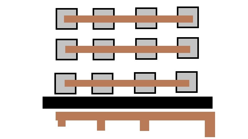

Moin Leute,
ich habe vor ein Gartenholzhaus in meinem Garten hinzustellen (Grundfläche im Bereich von 3*3 - 3*4m). In dem Bereich gibt es leider ein Höhenuntschied von ca. 40cm auf der Seite (4m Länge). Also die Grundfläche soll auf jedenfall 3*4m werden.
Doch nun ergibt sich die Frage, wie sollte ich den Sockel bauen?
Möglichkeit A wäre Streifenfundamente zu setzen. Entlang der "Gleichen" Ebenen.
Möglichkeit B wären Punktfundamente mit Metallanker um die Grundbalken drin zu verschrauben um auf den Grundbalken die Dielen zu verlegen und Verschrauben, auf der das Haus montiert wird.
Möglichkeit C wäre, den "Rahmen" mit L Steinen oder Schalungssteine einfassen (auf einer Höhe eingerichtet) und innen Schotter verdichten, Split ausbringen und am Ende Pflastersteine aufbringen.
Persönlich wäre ich eigentlich für Punkt B, nur ich weiß nicht ob das die Optimale Lösung ist. Ich denke ein Teil Moniereisen bei zu geben wäre von Borteil oder?
Das Gartenhaus soll als Werkzeug, Fahrrad und so Schuppen fungieren also nicht tonnen schwer belastet werden. Im Anhang eine Skizze zu meiner "Vorstellung", oben ist die Draufsicht und unten ist die Konstruktion um den Höhenunterschied aus zu gleichen. Die Dielen würde ich von "oben nach unten" legen. Also das wäre zumindest meine Idee.
Ich hoffe man versteht was ich meine und man kann mir ggf. weiter helfen.

Tom1607
01.06.17 07:45
ich habe bei mir Tiefbordsteine in 100x35x8cm gesetzt. Das einmal ringsrum in 3x4m. Innen mit Schotter aufgefüllt. Auf die Tiefbordsteine dann 10x10'er Balken gedübelt und darauf das Häuschen gestellt.
Gemacht habe ich das 2005 und es steht noch immer. Innendrinn habe ich einfach etwas Split rein gepackt und Terrassenplatten gelegt.
raspido
01.06.17 08:46
Guten Tag,
danke für die nette Antwort. Ist dort auch sowas an Hanglage dabei oder relativ glatt? Weil Glatt ziehen kann ich das leider nicht, da Parallel zum Haus die Zuwegung liegt und ich nicht unbedingt ein Halbes "untergrundhaus" haben wollte :-)
Also daher meine Konstruktionsidee.
Mit freundlichen Grüßen
Michael Neumann
Tom1607
01.06.17 11:07
Hi,
höhenunterschied auf einer Seite ca. 50cm. Habe ich abgelöscht. Das Gelände hört ca. 5cm unter dem Balken auf und steigt dann bei ca. 2m Abstand zum Nachbarn um die besagten 50cm an. Rasensamen hingeschmissen und gut ist. Mittlerweile ist da aber mehr Unkraut als Rasen und zum 'pflegen' ist es eher schwierig weil man nicht ordentlich hinkommt. Wenn ich mal nicht weiss was ich den ganzen Tag tun soll buddel ich das aus mach nen 1m breiten durchgang draus und stell 2 Reihen pflanzringe hin.
raspido
01.06.17 12:04
Okay, dann weiß ich Bescheid. Bedingt der Lage von Abwasserleitungen und ähnliches in dem Bereich werde ich auf Punktfundamente wohl zurückgreifen.
Also Ich dachte an ein Abstand von ca. 1m zwischen Mitte und Mitte vom Fundament. Fundamente im Maße von 40*40*60cm Weil bei 60cm Tiefe ist schon der Lehmboden und denke der ist schon gut verdichtet wenn ich da nicht zu viel rum Grabe.
Werde dann einfach etwas Moniereisen beigeben, Vll besorge ich mir eine Matte und Schneide in Quadrate oder einfach Runde Stäbe nehmen und diese dann Vernünftig rein setzen.
Denke das könnte auch vernünftig Halt geben.
Auf der einen Seite wäre dann zwar ein "Hohlraum" von ca. 30 cm zwischen Boden und Unterboden vom Haus, aber vielleicht gibt es ja auch noch die Möglichkeit ein Bodentank für Wasser zum Sammeln dort zu vergraben oder so. Oder wäre sowas eher Unvorteilhaft in dem Bereich? Also unterm Haus? Aber das ist nur eine Idee noch ohne groß Gedanken gemacht.
Michael
