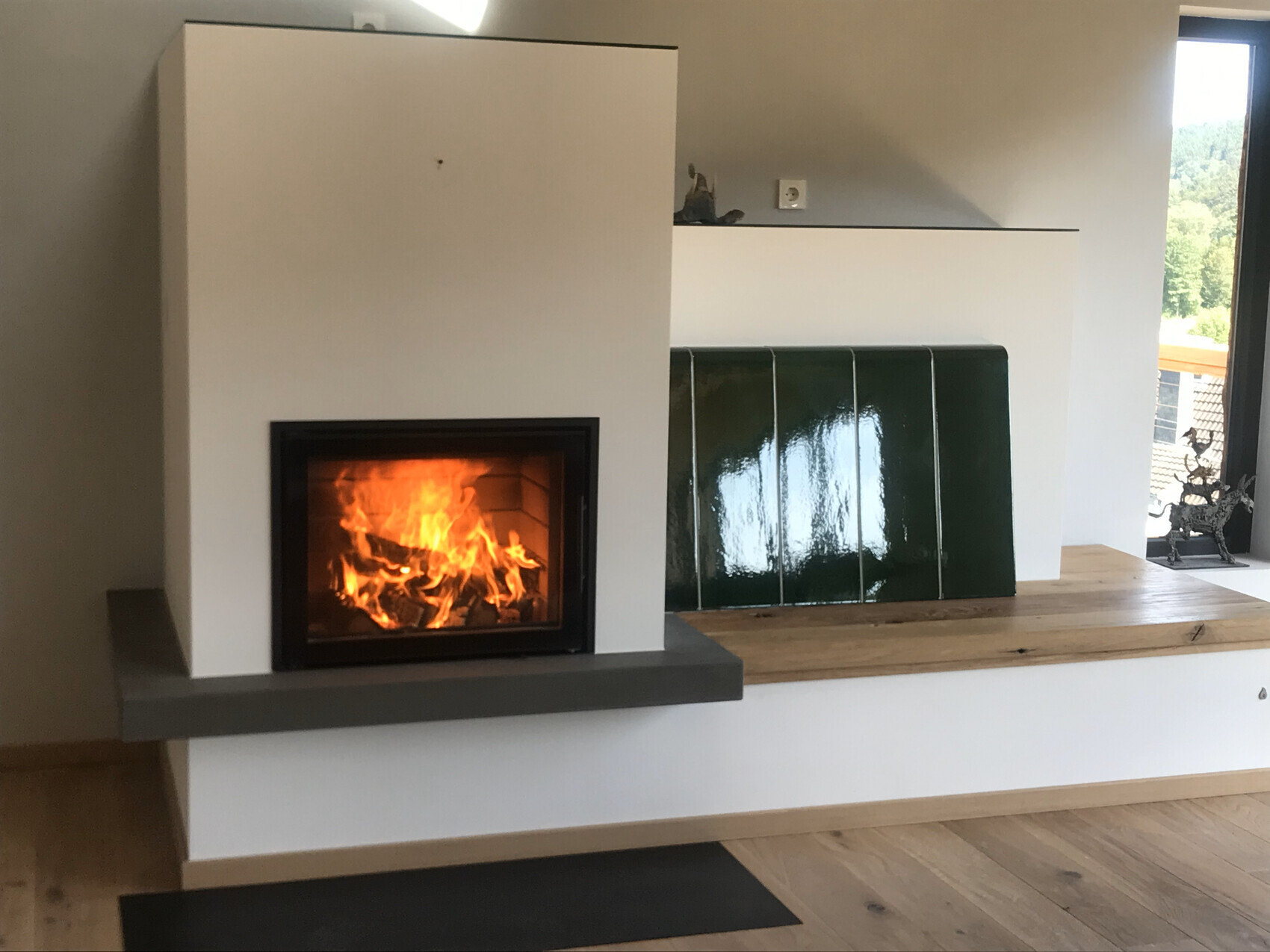

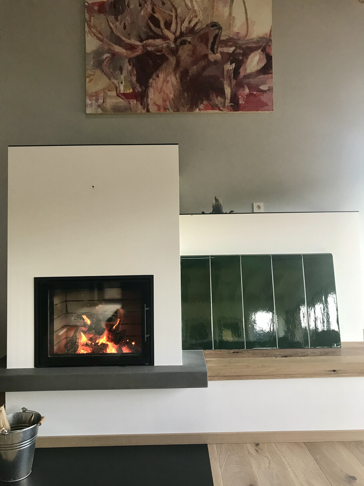

Mit der Kombination eines modern gedämmten Hauses und schwerem Grundofen haben wir nun 2 Winter Erfahrung und sind ausgesprochen zufrieden - sowohl die Art der Wärme betreffend, als auch hinsichtlich des Energieverbrauches. Das muss nicht bedeuten, dass andere auch damit zu frieden wären, denn auch die Möblierung spielt beim Einsatz des Grundofens ebenso eine Rolle wie die intelligente Positionierung. Ist der Raum vollgestellt, kann die Strahlungswärme ggfs. die gegenüberliegende Wand nicht mit erwärmen. Dem Ofen gegenüber Fenster zu haben ist ebenfalls wenig sinnvoll - die Strahlungswärme geht einfach raus,
Wir haben und brauchen neben dem Grundofen in unserem Wohnbereich keine weitere Heizquelle.

Schön. Eine Frage bezüglich des Bodens (gefällt mir). Welcher ist das? 😎

@ hamphire: Das sieht richtig gut aus. Ähnliche Erfahrungen haben wir auch gemacht. Das ist so gemütlich, abends davor zu sitzen und morgens beim Frühstück immer noch wohlige Wärme zu haben.
