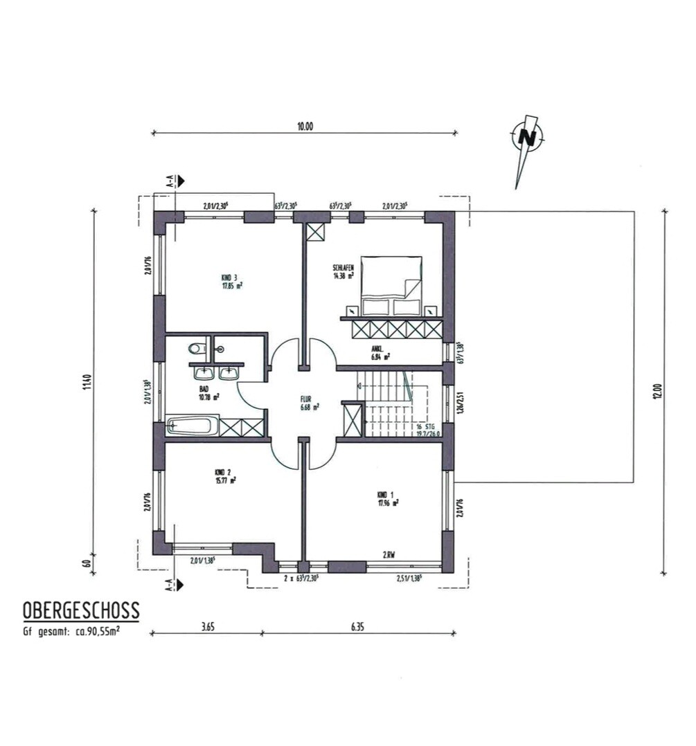

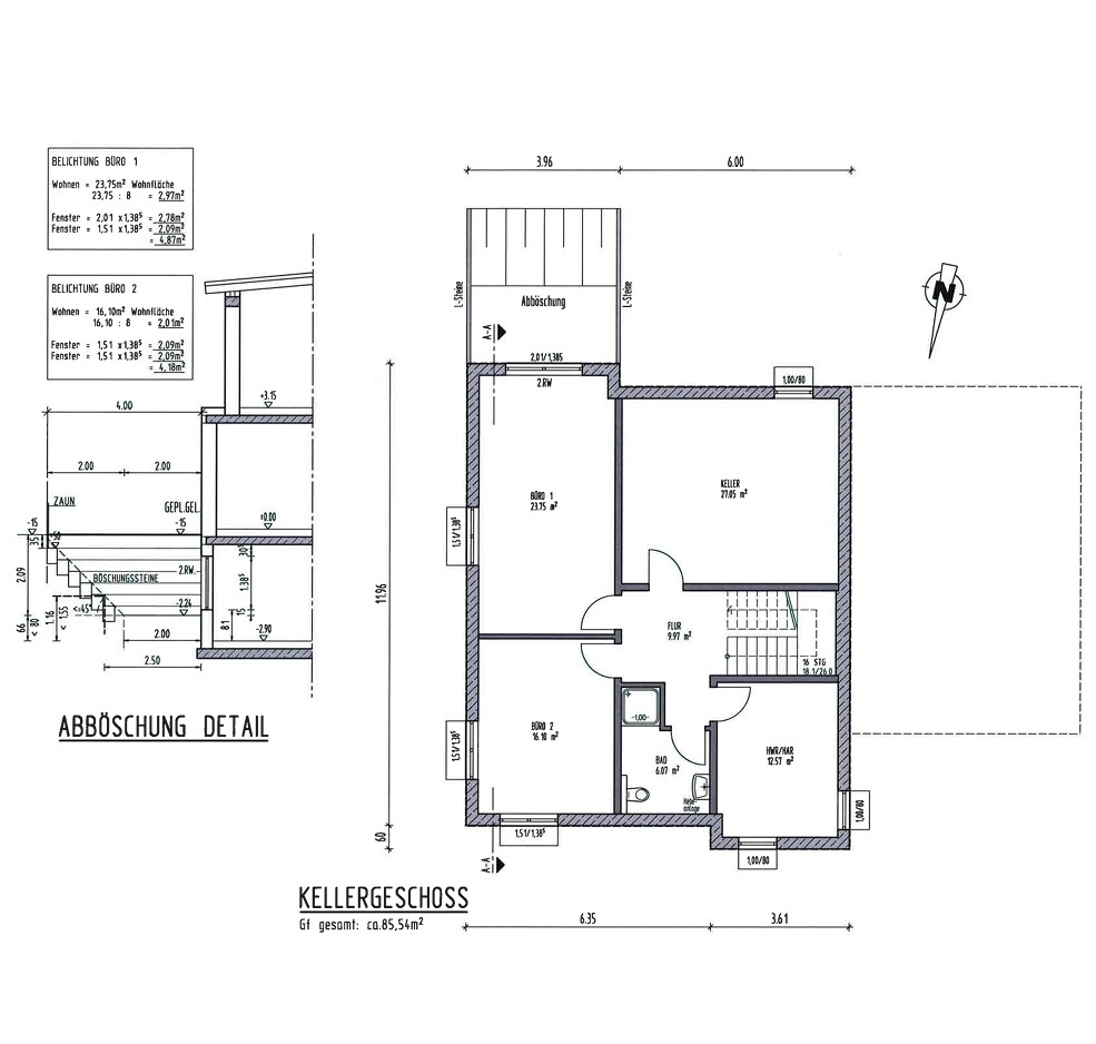

driver55
21.12.21 21:13
ChriRoth schrieb:

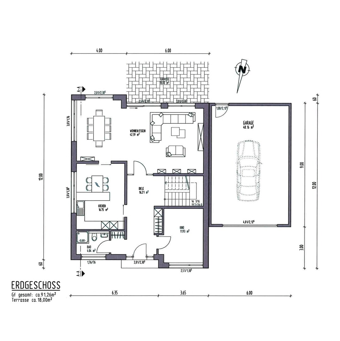

Der Preis für das Haus basiert auf der "Masse" - also die äußeren Maße, Anzahl der Bäder. Die Zimmeraufteilung sowie die genaueren Grundrisse werden erst später erstellt.
D.h., lediglich nach Umbauten Raum!
Ich kann doch aber den Grundriss und somit die Anzahl der Räume nicht beliebig erstellen/ändern. Fenster müssen ja auch entsprechend angepasst werden.
Oder steht der Grundriss doch schon und es geht nur noch um wenige cm beim Wandverschieben?
Zu einem fertigen (plausiblen) AG gehört aus meiner Sicht der Grundriss dazu.
Wie sieht denn euer Grundriss aus?
Wenn ich die Zeilen richtig deute, kommt dieser primär von den Bauherren.
ChriRoth
21.12.21 23:41
So sieht er aus.
Ich kann dir nicht genau sagen, wie die vorgehen wenn man so ganz ohne Plan kommt. Wir hatten schon Grundrisse, die wir mit dem Architekten angepasst haben. Im Angebot ist eine Anzahl an Fenstern definiert, die auf Haustypen basiert die von Euro Massiv angeboten werden.
Obergeschoss Grundriss mit Flur, Schlafzimmer, Kinderzimmern und Bad; Treppenaufgang
Kellergeschoss-Grundriss mit Flur, Büro 1, Büro 2, Bad und Keller; Detail ABBÖSCHUNG.
Grundriss Erdgeschoss: Wohnzimmer, Essbereich, Küche, Diele, Bad, Terrasse und Garage.
22.12.21 13:56
ChriRoth schrieb:
Der Preis für das Haus basiert auf der "Masse" - also die äußeren Maße, Anzahl der Bäder. Die Zimmeraufteilung sowie die genaueren Grundrisse werden erst später erstellt. Für uns passte das, wir hatten schon gute Grundrisse aber kein passendes Unternehmen.
Das ist ein interessantes Preiskonzept, und die Idee "das Haus ist so groß wie das ähnlichste Modell aus unserem Vorschlägekatalog, der Grundriss erfolgt ´bauseits´" immerhin originell. Die Bauleistungsbeschreibung überzeugt mich leider nicht - viel Bildchen, aber dafür inhaltlich oberflächlich und schwammig. Das muß aber nicht schlecht sein, insofern es zufriedene Kunden keineswegs ausschließt und eher sogar im Gegenteil dafür spricht, daß die Vertrauensbasis auch ohne den Papierkram trägt. Für einen vorsichtig-ängstlichen Kunden der Sorte Pingelhuber wäre sie aber ein No-Go.
Das sind wir mal einer Meinung. Das wäre für mich eine verpflichtende "Anlage I".
ChriRoth schrieb:
So sieht er aus.
Tut Euch den Gefallen und zieht EG und OG zumindest am Eßzimmervorsprung noch kongruent, die anderthalb Quadratmeter mehr oben sind billiger als der Statik- und Dämm-Mehraufwand mit dem freiliegenden Vorsprung.
