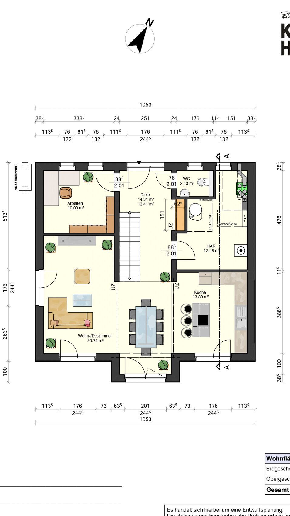

Hi, anbei unser Grundriss mit den Außenansichten.
Das Haus haben wir theoretisch selbst so geplant. Die Firma hats dann angepasst und uns gefällt es eigentlich sehr gut.
Vielleicht habt ihr ja noch Verbesserungen? Ausrichtung der Grundrisse ist falsch. Ihr müsst das ganze einmal nach links denken. Also Erker ist rechts (Osten)
Noch waren wir nicht bei dem Planungsgespräch
Küchenseite kommen keine Fenster, weil dort die Garage hin soll
Grundriss Erdgeschoss: offener Wohn-/Essbereich, Küche, Arbeitszimmer, Diele, WC, Abstellraum.
Grundriss des Obergeschosses mit 2 Kinderzimmern, Elternschlafzimmer, Bad, Diele, Ankleide

RobsonMKK10.08.16 11:57
305er schrieb:
Da das Haus eh schon 5 Tausend mehr kostet als wir eigentlich wollten.
Dann warte mal ab was noch alles kommt Elektro schon fertig geplant und bemustert?
Climbee10.08.16 12:05
305er schrieb:
Das Haus einfach im die Erker Größe verbreiten, würde wesentlich mehr kosten als der Erker selbst, denke ich mal.
Da wäre ich mir nicht sicher. Klar, mehr qm kosten mehr, aber so ein Erker ist im Verhältnis teurer als gerade Wände. Last euch das Ausrechnen!
Und wie gesagt: solche Vorbauten macht man halt jetzt, weil es schick ist. Ob's einem in 20 Jahren noch gefällt...
Ich bin da immer eher sehr schlicht: wenig Schnickschnack und es bleibt zeitlos. Aber letztendlich ist es eure Entscheidung.
Wenn ihr aber den Entwurf jetzt schon so knapp kalkuliert habt, dann würde ich euch sehr ans Herz legen, alles noch einmal haarklein durch zu kalkulieren. Es kostet im Nachhinein immer mehr, als anfangs gedacht. Habt ihr euch schon Bodenbeläge, Fliesen, Badkeramik Elektrik (man glaubt nicht, was eine Steckdose kostet..) im Angebot?
305er11.12.16 21:02
Hi, am Dienstag ist die Bemusterung und wir wissen im Vorfeld das es schon wesentlich teurer kommt.
Bessere und farbige Haustür, sicherere Fenster, die Garderobenische, andere Wärmepumpe etc....Da kommt noch ganz schön was auf uns zu.
Steckdose kostet das Stück 35€ mehr
Im Anhang der aktuelle Plan

11.12.16 22:27
Die Steckdosen mach mal mit dem Elektriker ab, der hat mit Sicherheit günstigere Preise. Also im Werkvertrag schön die Füße still halten mit den Extras, bis die Handwerker kommen. Gilt zumindest für Trockenbau, Elektriker und Sanitär, Fliesenleger auch
