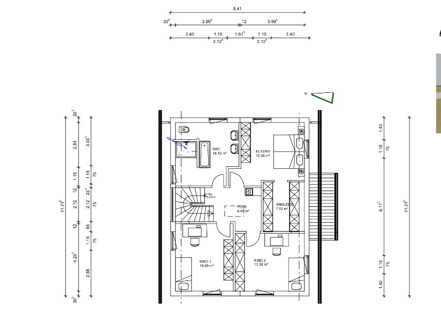

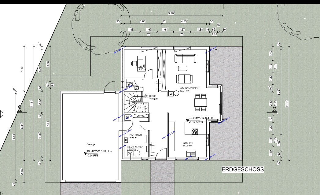

Mit Spiegeln mein ich unter Umständen eher die Lage der Räume. Toiletten übereinander, 1qm weniger macht dem Bad nichts aus. Das bekommt man bestimmt hin
Bmich@el26.05.15 08:32
Wieder geändert....
2 Hauswirtschaftsraum kommt nicht in Frage.
Noch Ideen?
Bmich@el26.05.15 08:33

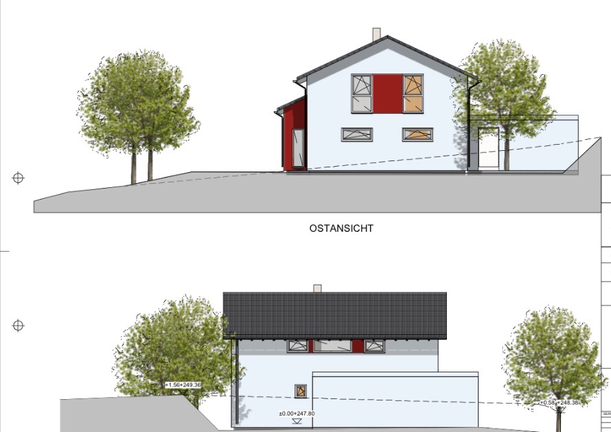

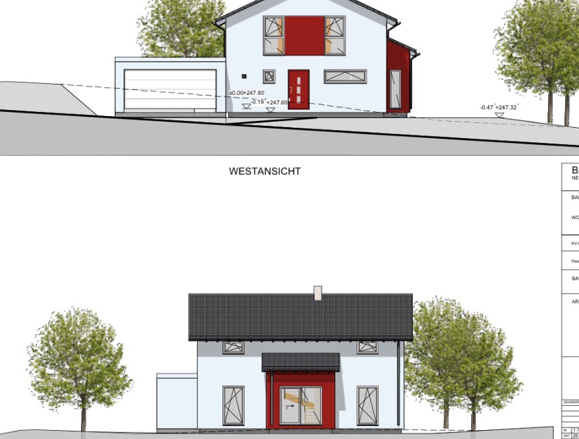

Zweigeschossiges Wohnhaus mit rotem Eingang, Garage links, Fensterfronten und Bäumen (West-/Front).
OSTANSICHT eines Hanghauses, zweigeschossig, blaue Fassade, rote Fensterläden, Bäume.
Grundriss Obergeschoss: Elternschlafzimmer, zwei Kinderzimmer, Bad, Ankleide, Flur, Treppe.
Grundriss Erdgeschoss: Garage links, Diele, Küche und offener Wohn-/Essbereich.
ypg26.05.15 10:43
Geht doch
Ich würde noch versuchen, den Treppenlauf zu ändern, dann die Tür zum WC unter die Treppe und dann den Flur einkürzen. Garderobenschrank dann neben die Tür zum Büro.
