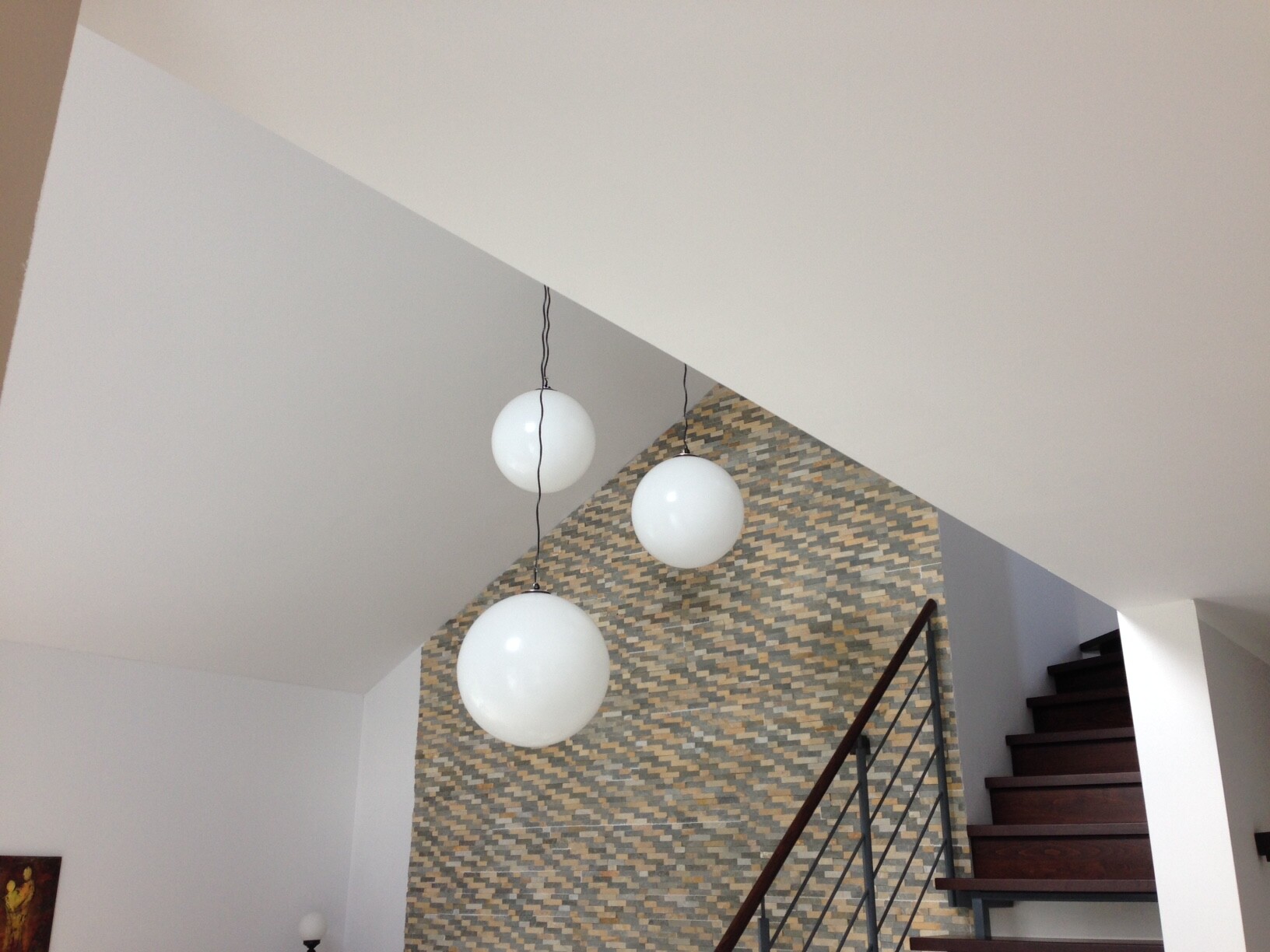

ypg01.04.15 15:57
Drei weiße Pendellampen hängen an schwarzen Kabeln über der Treppe vor mosaikverkleideter Wand.
darüber ist unsere tragende Außenwand vom dritten Giebel (Pult)...
