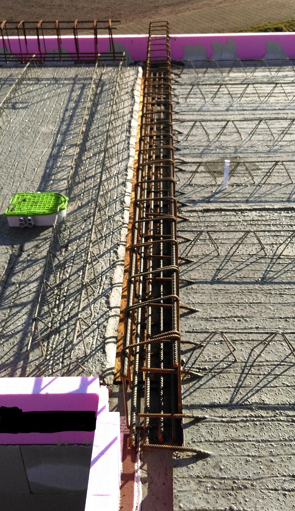

Wir haben im OG an dieser Stelle eine 24iger Porenbeton-Wand (Ytong).
Und in diese 24er Wand wurde Armierung eingebracht oder in der Geschossdecke, direkt unter der Wand? Ich gestehe, ich habe keinen Plan, was Du genau meinst ....
Ok, vielleicht erkläre ich auch schlecht.
Die Armierung wird in die Decke und in den Beton der EG-Decke mit eingebaut. Da die Dicke der Decke an dieser Stelle nicht ausreicht, schaut die Armierung nach oben hinaus und wird dort als eine Art Sockel der Wand ebenfalls betoniert.
Ein Bild sagt ja oft mehr als tausend Worte:
Bewehrungsstahl-Gitter auf Betonboden mit pinkem Rand; zentrale senkrechte Bewehrung, grüne Box links.
Hier siehst du, dass die Armierung in diesem Bereich höher ist als die spätere Betondecke (siehe rosa Isolierungen). Auf dem Bild fehlen natürlich noch die restlichen Eisen. Oben links das ist nur ein Reststück das noch dort gelegen hat.
Ich hoffe du verstehst jetzt was ich meine

Hallo Jochen,
Danke für die Erklärung; jetzt hat sich der Nebel gelichtet
Dies ist eine seltsame Art, einen "Unterzug" oder auch "Stabilisierung" herzustellen; wenn der Statiker es abgenickt hat - ok.
Ich bin mir nicht sicher, daß ich einer solchen Ausführung als BauherrIN überhaupt zugestimmt hätte, denn der Elektriker wird die Dosen - welche üblicherweise in der Nähe zum Fußraum verbaut werden - höher setzen müssen. Ganz abgesehen davon, daß dieser Teil der Armierung zunächst verschalt, mit Beton vergossen und dann erst wieder konventionell aufgebaut werden kann. Das ruft dann wieder den Putzer auf den Plan ...

Jochen10402.04.15 13:39
Hallo Martina,
ja, so ist das halt mit den Bildern
Der Statiker hat es so in den Unterlagen. Ansonsten hätte ich mich auch quer gestellt.
So hoch wie von dir befürchtet wird das nicht. Oberkante des Betons wird noch unterhalb des Estrichs sein. Daher dürfte es keine Probleme mit Steckdosen oder dem Putz geben. Und man hat auch keine Materialwechsel in der dann noch sichtbaren Wand oberhalb des Estrichs.
