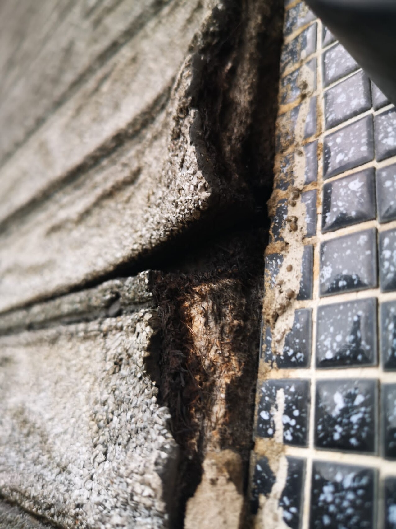

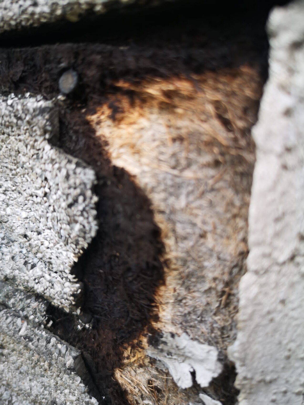

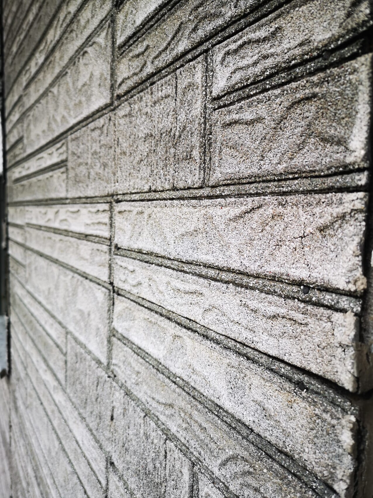

Unser Haus ist mit Bitumenplatten verkleidet.
Wir haben noch den Antrag zur Anbringung.
Das Zeugs ist aus dem Jahre 1968 und hieß Suprowall.
Google brachte leider kein Ergebnis dazu.
Besteht Asbest Gefahr oder sind darin Naturfasern verarbeitet worden?
Kann ich die Teile gefahrlos entfernen und entsorgen, oder brauche ich dafür eine Fachfirma?

google sagt aber auch das die Kosten für einen Test sich auf etwa 35 bis 120 Euro belaufen, je nachdem, wie detailliert die Asbest Analyse sein soll ;-) Würde das zur Sicherheit auf jeden Fall machen wenn du nicht eine zuverlässige positive Aussage bekommst.
Guckstdu "Bitumen-Weichfaserplatte", "Bitumenklinker" (letzteres auch im grünen Forum) oder auch hier: https://www.hausbau-forum.de/threads/hausverkleidung-teerplatten-in-klinkeroptik.24686/#post-209617 - das Zeug ist wohl aus Tyvek von DuPont.
