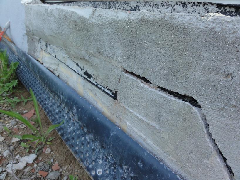

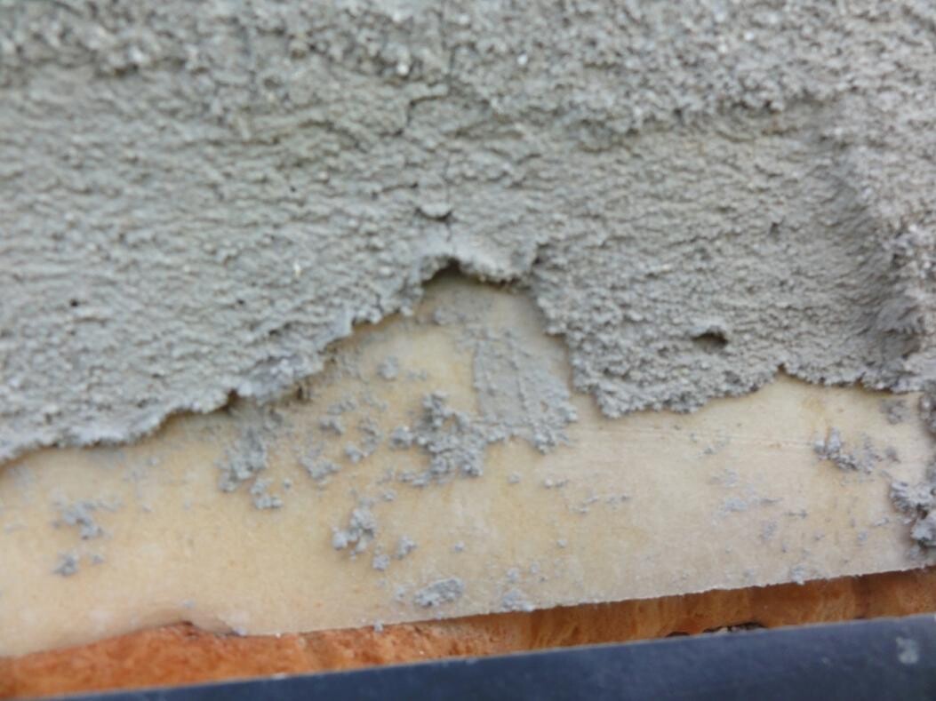

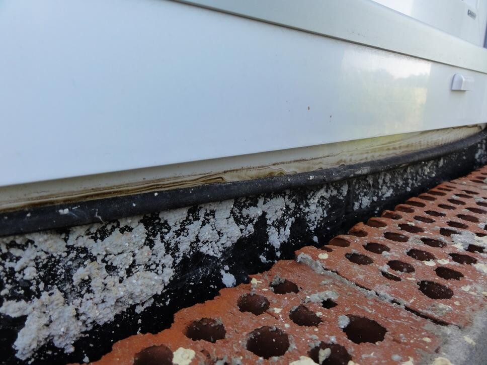

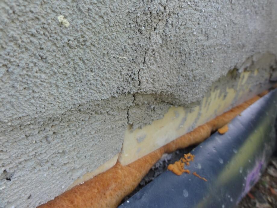

Hallo Forum,
ich habe im Anhang ein paar Bilder angehängt.
Hier ist erkennbar, dass sich bei den Terrassen die schwarze Abdichtungsfolie löst.
Dies ist doch nicht in Ordnung oder ?
Ausserdem löst sich im Bodenbereich der "Putz" bzw. ist rissig.
Hab bereits unseren Bauleiter informiert, jedoch noch keine Rückmeldung erhalten.
Will hier um euren Rat bitten, falls der Bauleiter mich mit "das ist normal" abspeisen will.
Danke.
Gruß
Koala
Grete-Henry
Hallo Koala,
die Außenwand muss richtig vom Wasser abgedichtet werden. Deine Bilder zeigen, dass der Übergang nicht in Ordnung ist. Selbst der Putz hat schon Risse und bald wird auf dem Boden liegen.
Man kann entsprechend die Stelle abdichten. Die Abdichtungsfolie muss mit eine Aluleiste festgemacht werden.
Gruss
Grete-Henry
Wegener SV
Keine Verwahrung der Abdichtung, ich sehe keine Armierung des Putzes. Ist die richtige Dämmung verwendet worden?
