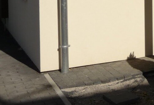

Vor kurzem haben wir ein Fertighaus in Holzständerbauweise errichtet. Das Haus steht auf einem Betonkeller, welcher nahezu vollständig (bis kurz unter die OK Kellerdecke) wieder unter der Erde verschwinden wird.

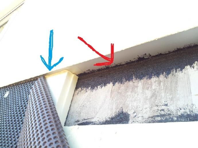

Ich stelle mir nun die Frage, wie ich den Übergang zwischen Keller und Haus am besten abdichte? Fürs Erste habe ich an einer Wand die überschüssige Bitumendickschicht, mit welcher ich die Kellerdämmung verklebt habe in die Lücke gespachtelt (ROTER PFEIL BILD 1)? Darf man das überhaupt machen? Wenn ja, bringt es was oder gibt es bessere Methoden?
Wenn ich nun, wie in BILD 2 (BEISPIELBILD) die Steine unmittelbar bis an das Haus legen möchte, was muss ich dann am Besten zwischen Dämmung und Steinen verlegen? Reicht die Noppenbahn (BLAUER PFEIL BILD 2)? Oder gibt es andere Möglichkeiten?

Nahaufnahme: weiße Verkleidung, schwarze Bitumenbahn; graue Matte, Pfeile markieren Fuge.
Beige Gebäudewand mit senkrechtem Regenrohr, gepflastertem Gehweg, Bordstein und Schatten.

Unsere Architektin sagte uns das normal zwischen Boden und Haus 30 cm Luft sein müssen.
Wenn du einen Umlaufenden Spritzschutz mit Schotter o.ä. (wo das Wasser schnell versickert) machst, kannst du glaub ich auf 15 cmd runter gehen. Aber so wie in Bild 2 hab ich das noch nie gesehen. Ist das ein Fertighaus ?

Ohje... ohne zu wissen was du da tust, solltest du die Finger davon lassen. Wenn du eine Ebenerdige Terrasse haben willst, oder bis ans Haus ranpflastern willst, musst du beim Bau schon bestimmte Maßnahmen ergeriefen, um das Haus vor Wasser zu schützen. So wie auf den Bildern wirst du bald nasse Füße bekommen. Dieser umlaufende Schotter und der Sockelputz haben schon ihren Sinn.
Geh bitte zu nem Fachmann. Sonst wirds in ein paar Jahren sehr teuer, vermute ich.

gibts schon was neues? Bei uns war es so, dass in dem Bereich, wo eine Erdberührung (Pflaster Eingangsbereich, Terrasse) nahe der Tropfkante (=Hausunterkante) vorgesehen war, eine spezielle Abdichtungsbahn das Haus komplett vor Nässe/Feuchtigkeit schützt. Auch wir haben bis ca. 2 cm unter der Tropfkante gepflastert - kein Problem. Außen etwas Split und natürlich leichtes Gefälle vom Haus weg.
