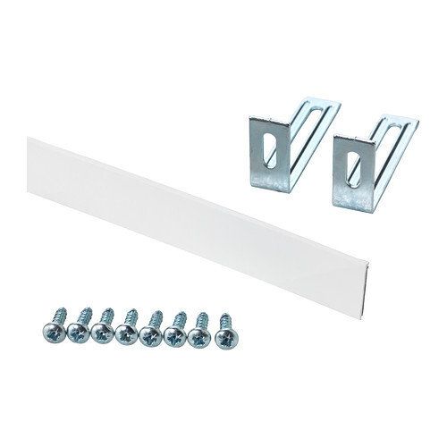

hab sie gefunden:
Montageset aus zwei Metallwinkeln, einer weißen Montageleiste und Schrauben
Förbättra
Deckleiste und Beschlag, weiß

Ungünstige Lage der Lücke. Besser wäre es gewesen, Der Schrank schlösse direkt an den Eckschrank an und am anderen Ende würde eine Lücke zwischen Schrank und Wand verblendet.
Bei IKEA werden in der Regel eigentlich keine Passblenden, sondern Schattenblenden verbaut. Die Schattenblende schließt nicht mit der Front sondern dem Korpus ab. In diesem Fall sind die Schnittkanten nicht so problematisch.
Ich nehme an, an, an der Stelle wird die eine Schattenblende nicht wirklich gefallen und du möchtest eine Passblende haben, die in der gleichen Ebene wie die Fronten liegt. Dann sollte die Schnittkante möglichst schön verschlossen werden. Wenn ich es richtig sehe, ist es eine Ringhult cremefarben Front und dazu noch schwarze Korpusse.
Den passenden Umleimer zum Verschließen der Kante zu finden, wird schwierig, insbesondere zum selbst aufbügeln. Ob es so etwas in Hochglanz überhaupt gibt, weiß ich nicht. Dann ist es auch kein Standard Farbton, es muss also etwas möglichst ähnliches sein. Das geht eigentlich nur durch direkten Vergleich. Dazu würde ich mal bei Ostermann anfragen, ob sie dir sagen können, wer Muster der kompletten 20000 Dekore hat oder ob es eine andere Möglichkeit gibt, was passendes zu finden.
Damit die Blende auf der gleichen Höhe wie die Türen liegt, muss sie auf eine Holzleiste im Farbton der Korpusse geschraubt werden. und zwar so, dass 1,5 mm der Leiste sichtbar bleiben um ein einheitliches Fugenbild zu erhalten. Mit der Leiste wird dann die Passblende am Korpus befestigt. Es wäre sicherlich vorteilhaft wenn am anderen Korpus noch eine zweite Leiste befestigt würde.
