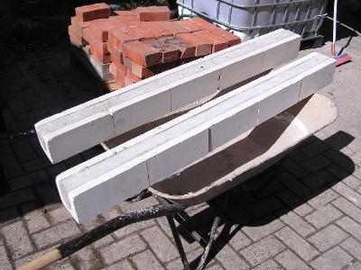

ich bin kein Baufachmann, aber bei meinem Haus sieht der Türdurchgang zum Badezimmer irgendwie nicht okay aus.
Oder macht man das heute so? Soll ich das bemängeln - ich kenn das nur so das einen durchgehen Sturz oberalb der Tür gibt.
Gruß, André

Das sieht aus wie ein Kalksandstein-Umkasteter und gegossener Betonsturz.
Das heißt: von der Seite ist das Kalksandstein als U-Profil, der mit durchgehendem Beton ausgegossen ist.
Aber leider sind meine Röntgenaugen gerade im Urlaub.
Daher mal den Erbauer fragen was das ist.

Auf beiden Seiten ist eine Dachlatte aufgenagelt damit die Steine nicht runterfallen, sieht für mich irgendwie nach Murks aus.

Woher weißt du, dass die Dachlatten genau diesen Zweck haben?
Dann hole dir einen Sachverständigen der den Inhalt der Steine analysiert. Ich tippe hierauf:
Technische Sturz-Konstruktionszeichnung mit Maßangaben und Dimensionstabellen für Bauelemente.

Okay, wieso sollte man so einen Sturz verbauen? Und keinen normalen Betonsturz?

Warum sollte man in einem Kalksandstein-Haus keinen Kalksandstein-Sturz verbauen? Risse? Unterschiedliche Ausdehnung? Ich bin kein Fachmann, aber für mich gehört in ein Haus aus Kalksandstein auch ein Sturz aus Kalksandstein. Und innen drin ist doch auch Beton.
