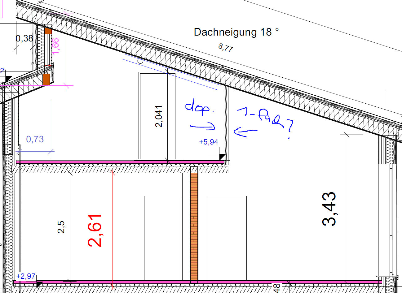

Vielen Dank für die Ausführungen. Wird dann nur von einer Seite doppelt beplankt, oder von beiden?
Die eine Seite (rechts) ist definitiv nicht belastet und es läuft auch keiner davor, da sie in der Luft hängt, siehe Bild:
Schnitt durch Gebäude mit 18° Dachneigung, Innenraum, Maßangaben und Wandscheiben.
Würdet ihr zur Doppelbeplankung dann noch Glaswolle einbringen?
Und noch eine Frage: Ich möchte im Bad auch eine Leichtbauwand einbauen, an der ein WC hängt. Reicht hier doppelt beplankt? Mein Architekt schlug OSB Platten vor, aber muss das wirklich sein?

Normal beplankt man immer beide Seiten doppelt.
Wenn du dir einen tollen Resonanzkörper bauen willst dann lass die Mineralwolleinlage weg! Warum willst du dir die sparen? Nicht zum Spaß gibt z.B. Knauf keine Dämmwerte für Wände ohne MW Einlage im Detailblatt an, sondern weil die Werte einfach schlecht sind.
Die Anschlüsse (Boden- und Deckenanschluss) auf deiner Zeichnung finde ich interessant. Hast du im Bereich des Dachs überhaupt die Möglichkeit die Wand vernüftig an der Decke zu befestigen. Je nach Aufbau könne auch da die Schallübertragung ein Thema sein.
