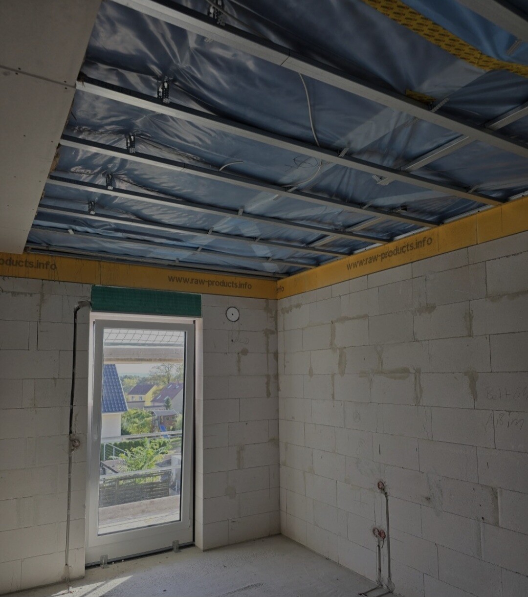

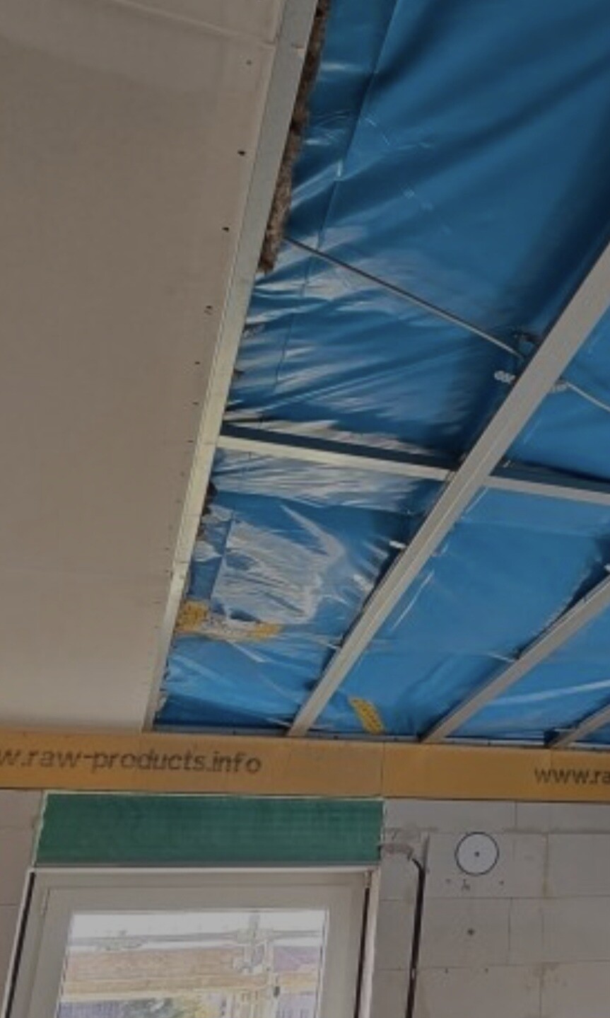

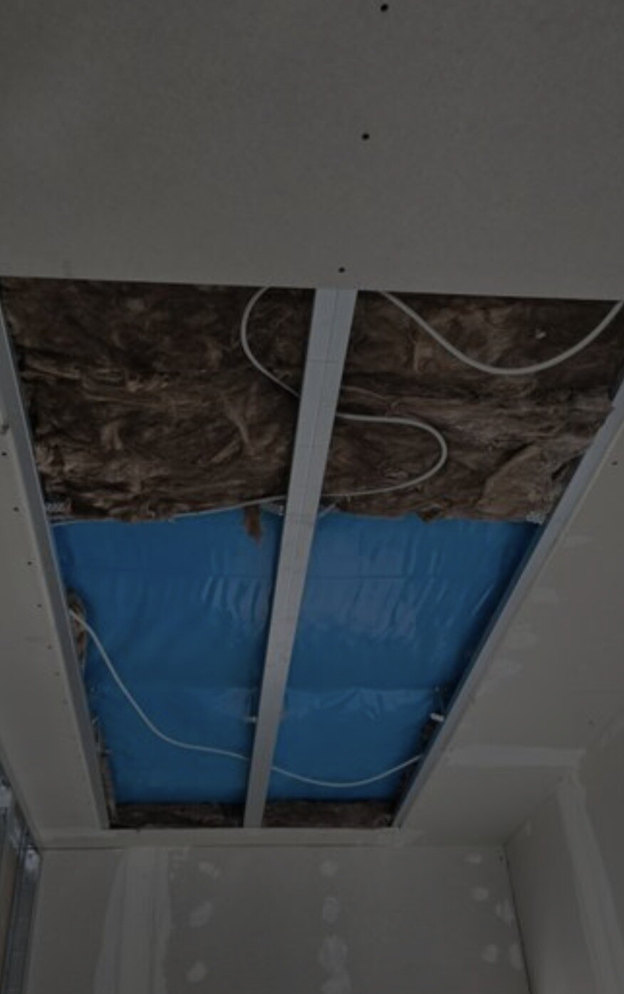

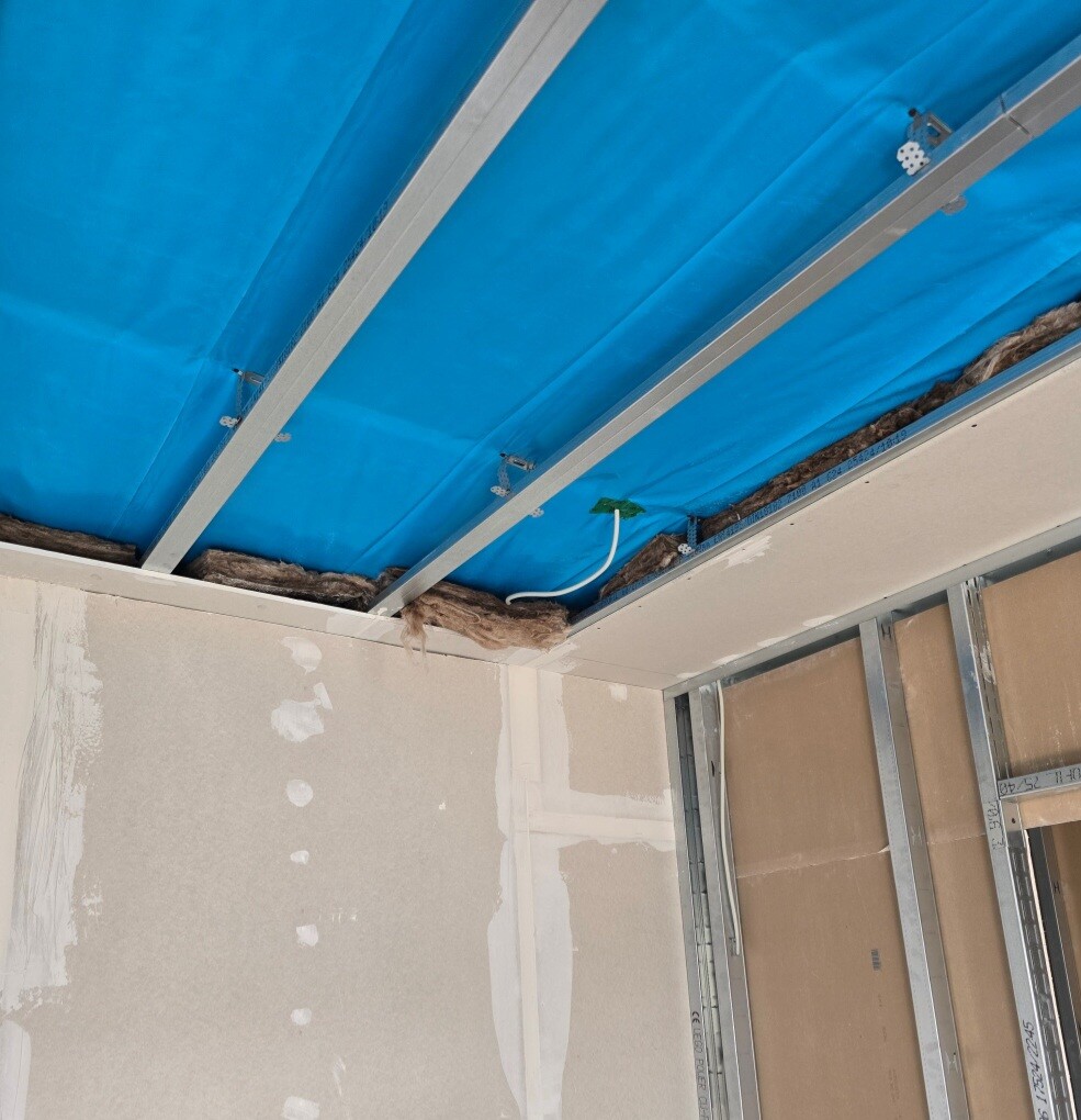

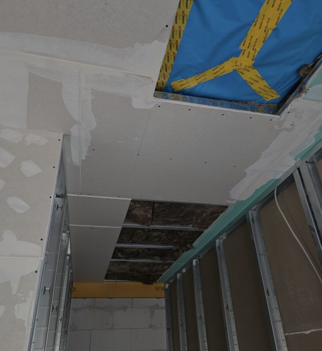

wir sind vor ein paar Monaten in unseren Neubau eingezogen. Jetzt sind uns leider erst später Unregelmäßigkeiten bezüglich der Decke in der 1. ETAGE aufgefallen. Vielleicht kann jmd. helfen, ob dies schlimm ist ?

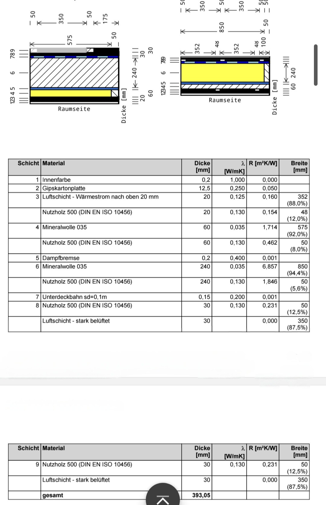

- Die Deckenplanung habe ich im Anhang angefügt. Leider wurde es so geplant dass unter die Dampfbremse auch Dämmung kommt (unter 25% der Gesamtdämmung).
Was uns jetzt aber sehr komisch vorkommt:
Die Deckenhöhe im gesamten 1. Geschoss ist 7 cm zu hoch als in der Planung (Die Antwort von Bauträger war, dass der Trockenbauer die Decke statt 14cm 7cm abgehangen hat, was zu keinen Problemen führt.
Jetzt habe ich mir nochmal die Vorgaben angeschaut (siehe Anhang).
  • Muss nocht über der Gipskartonplatte eine 20 mm Luftschicht und 20 mm Holzlage sein.
  • Erst darüber beginnt die erste Dämmstofflage (60 mm Mineralwolle).
Ich sehe gar kein Holz - ist das so richtig?

Du siehst kein Holz, dafür siehst Du Aluminium- bzw Metallprofile.
Das genannte Holz ist nur Konstruktionsholz, welches bei Euch durch Aluprofile ersetzt wurde.
Man kann grundsätzlich beides nehmen. Metall ersetzt das frühere Holz.

  • die Konstruktion sollte laut Plan ja mit Nutzholz durchgeführt werden und wurde durch Metall ersetzt - ich hatte Sorgen auch wegen bauphysikalische Auswirkungen (aber ich kenne mich hier überhaupt nicht aus - Wärmebrücken, Feuchteschutz, die Luftschicht habe ich nicht gefunden etc.).

An der UK sehe ich nichts auszusetzen, wohl aber an der Kabeldurchführung durch die Dampfbremse. Klebeband ist da nicht mehr Stand der Technik, hier sollen Durchgangsmanschetten für Dampfbremsen verwendet werden.
Ist aber bei 1-2 Kabeln nur ein kleinerer Mangel. Wenn du kannst lass es jedoch beheben. Die Manschette kostet keine 5€.
