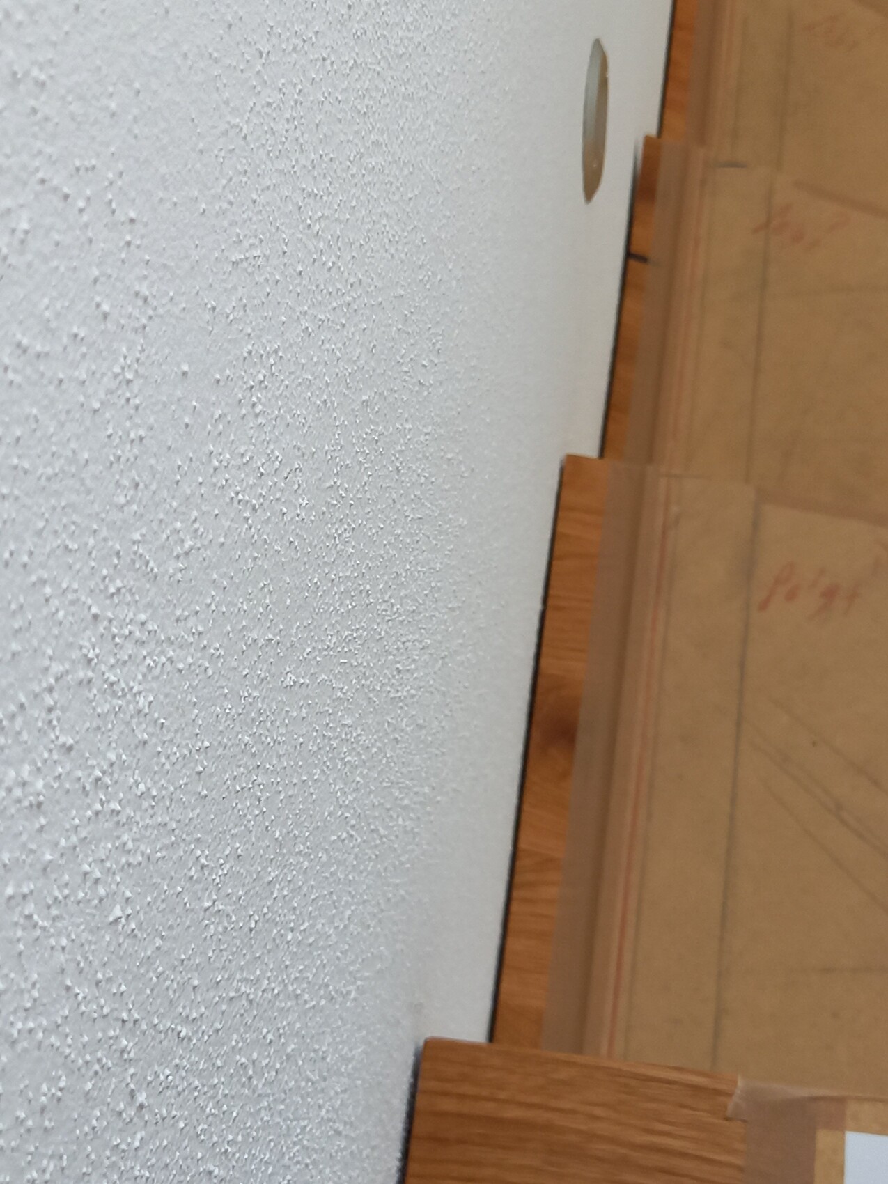

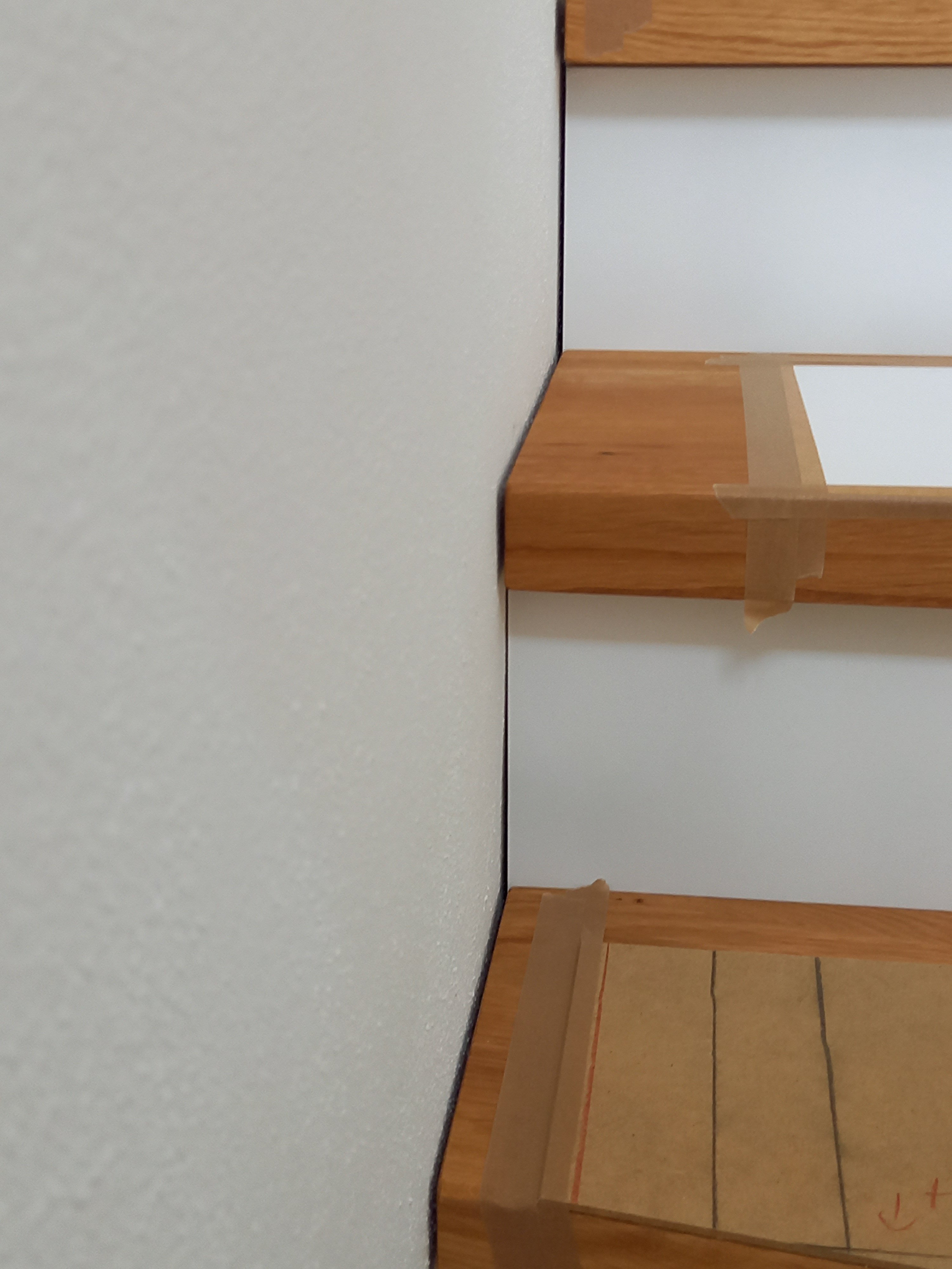

Guten Tag,
Unsere Treppe wurde geliefert und montiert. Es wurden tritt und setzstufen auf eine stahltreppe geschraubt.
Nun sind links uns rechts jeweils an der Seite kleine Spalte.
Ist es zu empfehlen diese mit acryl zu zumachen? (Wegen Reinigung + Optik)
Oder ist das nicht zu empfehlen, da das Holz ggf noch arbeitet?

Lieber mit Silikon, das ist flexibel. Da aber drauf achten, dass es sich mit Holz verträgt. Soweit ich weiß darf das nicht "essigvernetzend" (sondern soll neutralvernetzend) sein...
