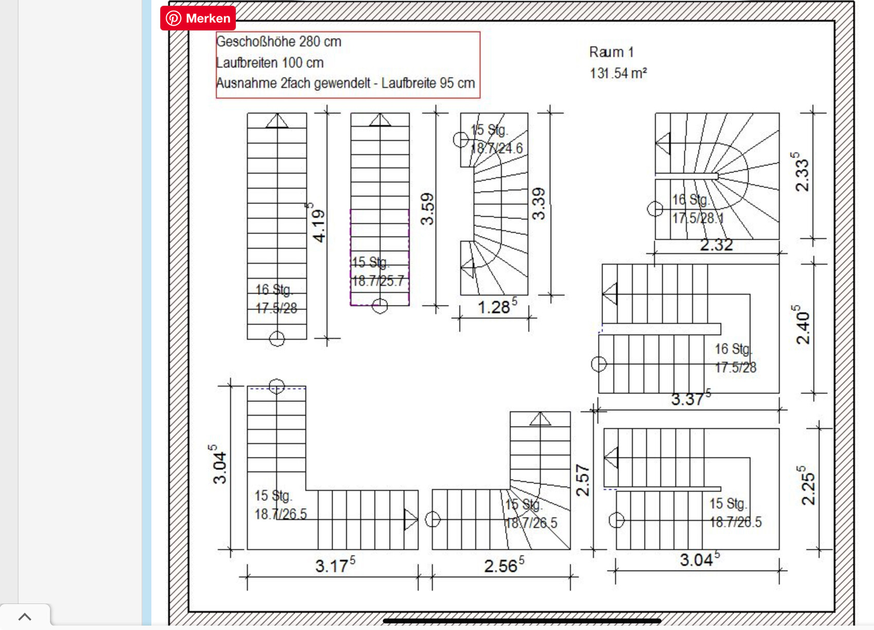

Wenn es denn so oberflächlich bleiben soll, dann schließe ich mich Deinem GU an. Die Treppe ist eine Notlösung und für das tägliche Leben ungeeignet bzw. nervig knapp. Es fehlen 30cm in der Breite.

tom_tom schrieb:
Wir würden gern unsere halbgewendelte Betontreppe nicht zu breit machen (EG ins OG), um Platz in anderen Räumen zu gewinnen.
noch kleiner als
tom_tom schrieb:
Fertigmaß der Stufen: 94 cm Breite
Auge: 30 cm
gesamte Treppenöffnung: 2,18 m breit, 2 m tief
kann ich nicht empfehlen. Laut DIN aber möglich.
tom_tom schrieb:
Ich weiß leider gerade nur die lichte Raumhöhe im EG: 2,47 m
Das ist auch schon recht wenig.
tom_tom schrieb:
Der Architekt meint nun, die Treppengröße sei nur eine Notlösung und er würde die Treppenkonstruktion breiter machen.
Notlösung wohl nicht, da DIN gerecht. Aber nicht bequem zu laufen. Ich würde die Treppe auch bequemer gestalten.
tom_tom schrieb:
In anderen Bereichen neigt unser Architekt nachgewiesen zu Übertreibung (älterer Herr).
Das hier dargelegte lässt den Schluss nicht zu. Was hat das mit dem Alter zu tun? Eher doch schon mehr Erfahrung.
tom_tom schrieb:
Was meint Ihr?
Ich sehe das wie der Architekt, lieber etwas größer.
Zeig uns doch mal den Plan. Mit Allen Angaben. Ein Treppenauge hat mind. 2 Abmessungen.
Ich bevorzuge min. 27/18 und 1 m breit.

Grundrissplan mit mehreren Treppenhäusern, Maßangaben, Raum 1, 131,54 m²
Hier die idealen Mindestmaße aus dem angepinnten Beitrag, den Du wohl nicht gelesen hast.
14.03.25 21:07
Und dazu ergänzend, Geschosshöhe von 280 cm nicht mit deiner lichten Raumhöhe von 247 cm verwechseln. Zu deinen 247 cm kommt die komplette Zwischendecke plus Bodenaufbau dazu, um zu ermitteln, welche Höhe die Treppe überwinden muss.
