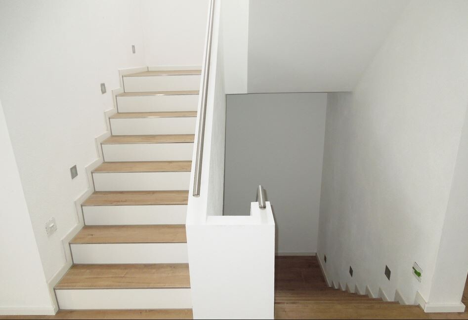

Hast du dir schon mal ein Treppe mit einem Podest überlegt?
Die Zwei Zwischenstufen zwischen den Podesten könnten beim Treppensteigen die Schrittfolge evtl. etwas unterbrechen oder ungewohnt am Anfang machen.
Haben auch lange überlegt so eine Treppe zu machen, doch dafür war unsere Haus dann zu schmal.

@Bierbrauer84 Du hast ja auch Zwischenstufen, machen es diese bei dir auch "holprig"?
Mit einem Podest wird dann doch zu tief, dann würden wir doch lieber die halbgewendelte nehmen. Ebenso mit 1m Mindestmaß. Also wohl doch gewendelt
Bierbrauer8414.06.17 14:39
Ihr baut auch mit Architekten? Ich würd die Sache einfach noch mal in ruhe mit ihm besprechen.
Holprig muss sie nicht sein bzw. holprig ist eigentlich jede Treppe die die Schrittfolge unterbricht (unsere auch). Hab mal irgendwas gelesen, dass es grundsätzlich am besten ist ohne Unterbrechungen die Treppe zu steigen und es ohne Podeste etc. tendenziell weniger Unfälle gibt.
Wir wollten aber auch lieber was fürs Auge und haben es daher hin Kauf genommen. Größer und Breiter ist natürlich immer schöner, aber irgendwo gibt es halt grenzen. Wie gesagt funktionieren wird die Treppe auf jeden Fall und ich kann sie mir auch ganz schön vorstellen.
