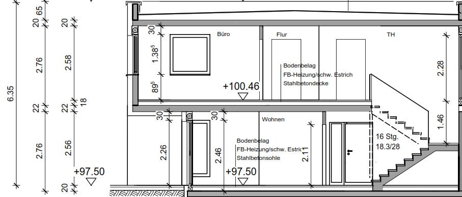

Hallo. Ich habe einen Grundriss bekommen, bei dem die Treppe ausgewiesen ist mit 16 Stg. 18.3/28. Könnt ihr mir sagen was die Zahl 18.3/28 bedeutet? Ich kann damit leider gar nichts anfangen.

Architekt: 18,3/28
Geschosshöhe müsste bei dir sein 292,8
Aus meinem Profil:
Schrittmaß= 2xSteigung+1x Auftritt´-IDEAL: 63 cm bei dir also 2x18,3+28 = 64,6
Bequemlichkeit=Auftritt-Steigung-IDEAL: 12 cm bei dir also 28-18,3=9,7 Sicherheit=Auftritt+Steigung-IDEAL: 46 cm bei dir also 28+18,3=46,3
Um den Bequemlichkeitsfaktor anzupassen, müsste mind. 1 weitere Steigung eingebaut werden (Treppe wird denn länger).
Wäre dann 17,2/28
Schrittmaß= 2xSteigung+1x Auftritt´-IDEAL: 63 cm bei dir also 2x17,2+28 = 62,4
Bequemlichkeit=Auftritt-Steigung-IDEAL: 12 cm bei dir also 28-17,2=10,8
Sicherheit=Auftritt+Steigung-IDEAL: 46 cm bei dir also 28+17,2=45,2
Vermutlich wäre das etwas bequemer, Treppe wird aber ca. 28 cm länger.

Riesen Dank für die Berechnung. Konnte deine Berechnung sehr gut nachvollziehen. Merci 🙂
Eine weitere Stufe wäre laut unserem Architekten nicht gut realisierbar. Das Gespräch dazu ist schon lange her, den Grund kenne ich leider nicht mehr, war aber damals plausibel. Meinst du denn, dass wir mit den aktuellen Werten leben könnten? Bei der Berechnung zur Sicherheit liegen wir ja sehr nah am Idealwert. Sicherheit ist mir persönlich bei Treppen am Wichtigsten bzw. wichtiger als Bequemlichkeit.
Der aktuelle Wert der Bequemlichkeit weicht natürlich vom Idealwert um 2,3cm ab. Ich kann nur leider wirklich nicht einordnen, ob der Wert jetzt so gravierend schlecht ist, dass jedes Treppensteigen eine Zumutung wird oder ob der Wert von 9,7cm noch okay wäre. Meinst du wir könnten die Treppe so lassen ohne uns später zu ärgern?

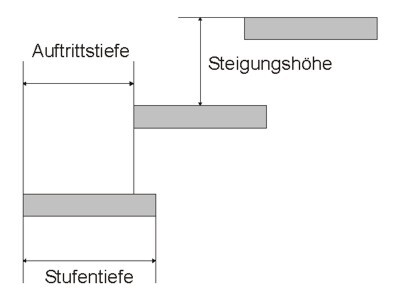

Ich denke schon, aber, nehmt doch eine zeitlang mal ein Maßband in der Tasche mit und "bewertet" Treppen, die ihr gerade nutzt mit bequem usw. Und dann messt ihr jeweils mal, wie die Maße sind. Dabei zu beachten, wie die Auftrittstiefe bei sich überlappenden Stufen gemessen wird.

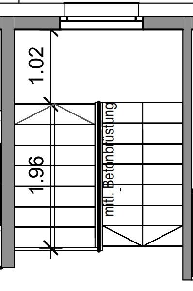

Ich tendiere zu nein, aber ohne den Treppengrundriss zu kennen, ist das schwer zu beurteilen. Bei geraden Treppenläufen erscheint mir das Maß gewiß gut gewählt.

Dann poste ich mal die Treppe...
