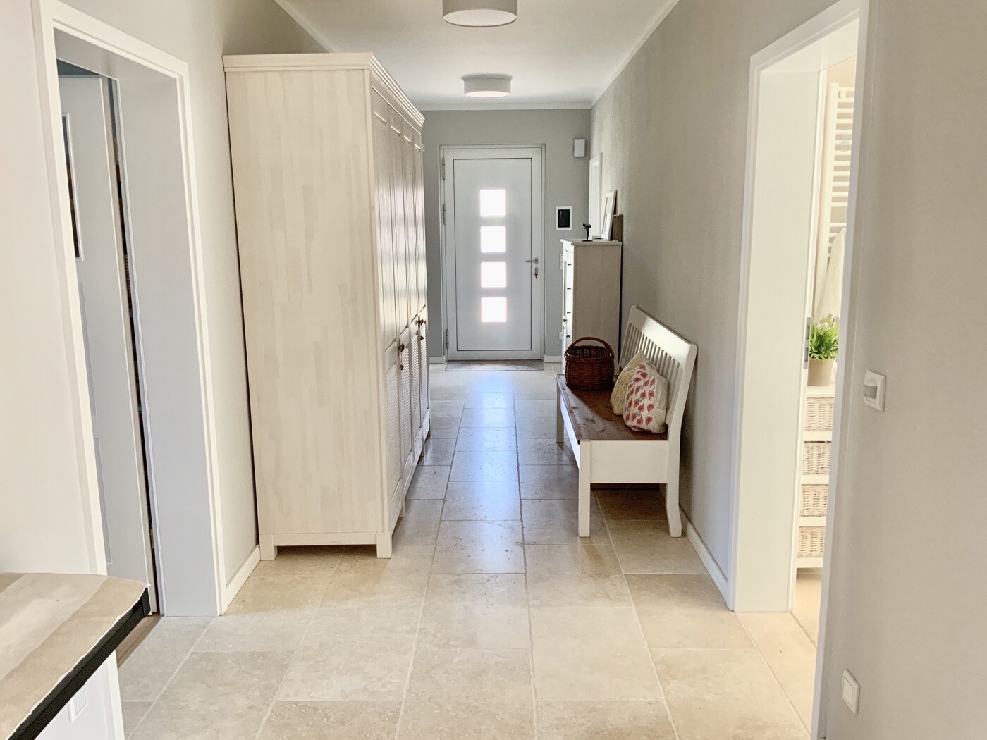

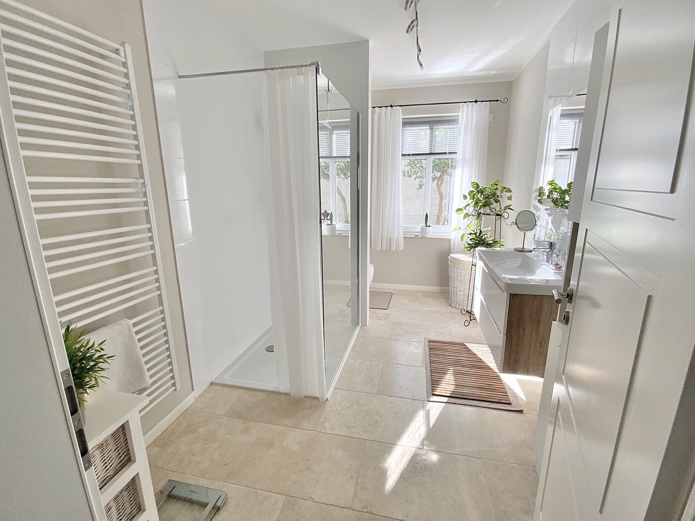

Steffi33
13.09.20 10:35
Hallo Vicky, wir sind mit unserem Travertin sehr zufrieden und werden auch immer wieder dafür bewundert. Er wurde direkt beim Verlegen imprägniert (2017) seitdem nicht mehr. Schien mir bisher noch nicht notwendig. Schmutz sieht man praktisch gar nicht. Ist natürlich "gefährlich", dadurch mache ich eigentlich zu selten sauber Wichtig ist eine schmutzabweisende Fugenmasse im perfekt passenden Farbton. Achtung, in der Bauphase nicht mit Malerfolie abdecken!! Das kann zu Stockflecken führen, die man nicht mehr weg bekommt! PS. Wir hatten bei Jonastone bestellt... qm-Preis ca. 42,- EUR.
Die Wohn/Schlafräume haben wir mit Dielen ausgestattet, da war uns Stein zu kalt und zu hart.
LG Steffi
