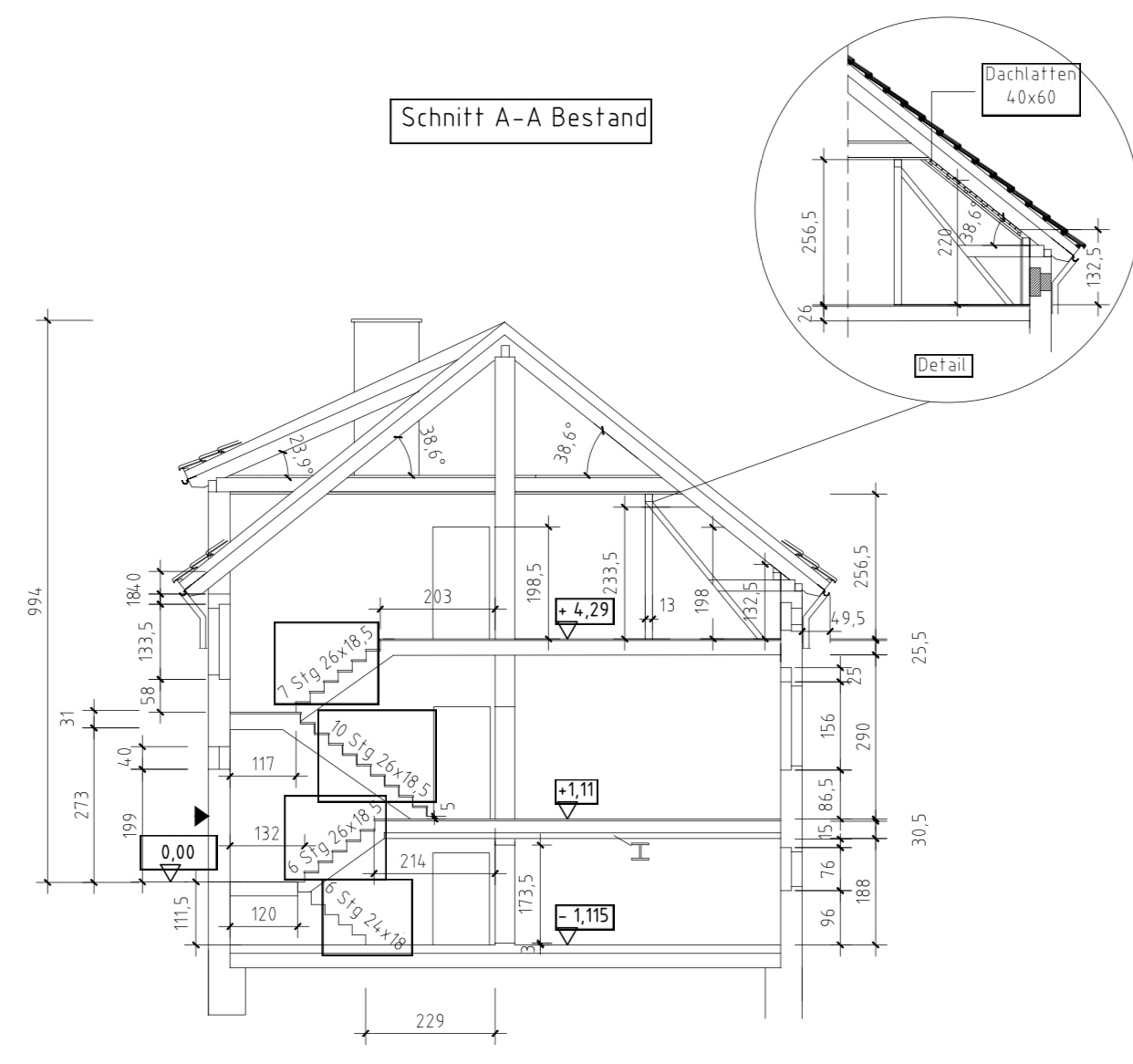

anbei der Grundriss

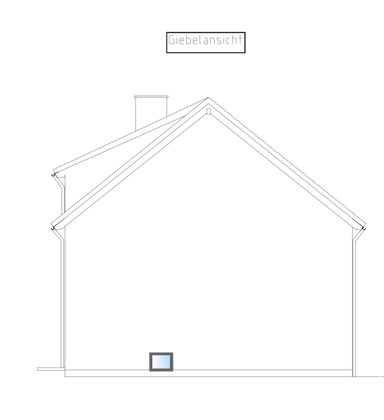

Ein Schnitt wäre noch gut. Die Wände sehen in der Zeichnung ungewöhnlich gerade aus, und mich verwirren die Wandstärken 38 und 25, die reichsformatigen Ziegeln entsprechen. Zeige auch mal Bilder des Gebäudes von außen.
Die Zeichnung sieht nach professionellem Aufmaß aus, weshalb geht es nicht auch bei der Umbauplanung so weiter?

Hey, das Haus ist von 1908. Die Pläne habe ich selbst erstellt und das Aufmaß habe ich auch selbst gemacht und jede Stelle vermessen.
Anbei noch die Außenansicht und ein Schnitt.
Technische Skizze eines Hauses mit Giebeldach, kleines Fenster unten, Logo 'Giebelansicht' darüber
Schnitt A-A Bestand eines Hauses mit Treppen, Wänden, Dachkonstruktion und Detail Dachlatten
Schorsch_baut
Die einzige sinnvolle Antwort ist nun mal, sich an einen Statiker oder einen Zimmermann zu wenden, der Erfahrung mit Fachwerkaltbau hat. Ein Zimmermann, der sagt, 4 m seien stützenlos kein Problem klingt mir nicht als geeignet für eine Einschätzung.
