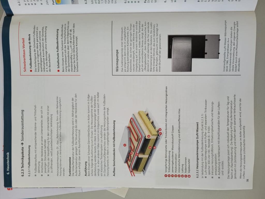

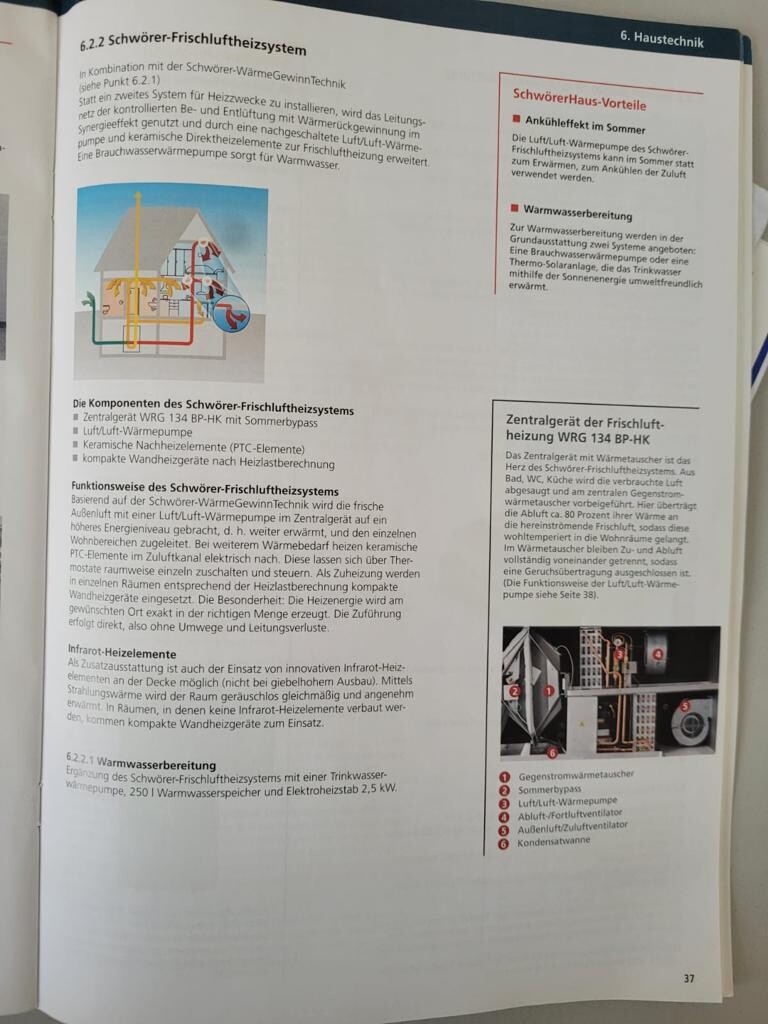

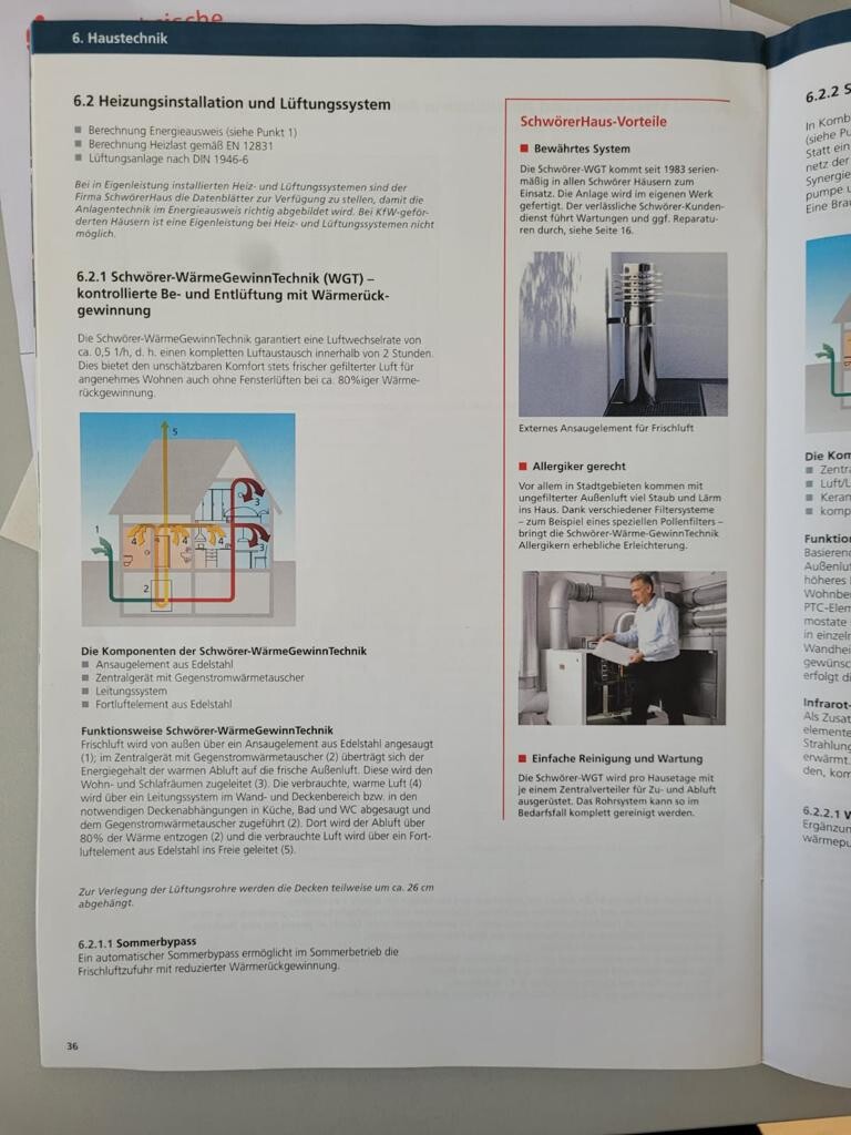

Was für ein KfW Standard ist das Haus?
Kfw 40? Laut Energieausweis?
Ich hab wirklich 2 Stromzähler im Haus könnte bzw muss ein Wärmepumpen Tarife wählen.
Der Kamin ist ein hark 63.03. eco+ mit 5 kWh
Photovoltaik Vorbereitung ist nicht vorhanden... Evt ist es sinnvoller die Photovoltaikanlage auf den doppelt Carport zu bauen?(später)
Ansonsten Brauchwasser Wärmepumpe
Und Lüftungsanlage mit Wärmerückgewinnung
Elektrische Rollläden und Bewegungsmelder mit Lichtkopplung (Flur/Treppe)
Das war's ungefähr an Technik
Ob da un eine Fußbodenheizung ist, war den Makler nicht klar,auch weiß ich immer noch nicht ganz 100% ob nun Luft Luft (wahrscheinlich) oder Wasser Luft Wärmepumpe
Aber ich kann wohl kühlen im Sommer damit.

WilderSueden
11.10.22 19:51
Da geht man zum Gerät, liest das Modell ab und googelt danach. Standard bei Schwörerhaus ist die Luftheizung, Brauchwasser-Wärmepumpe hat man nur bei der.

klaf333
12.10.22 11:38
Wärmerückgewinnung 334 bp-hk in Standardgröße (Luft Luft Wärmepumpe)
In KfW 55 Bauweise Haus
