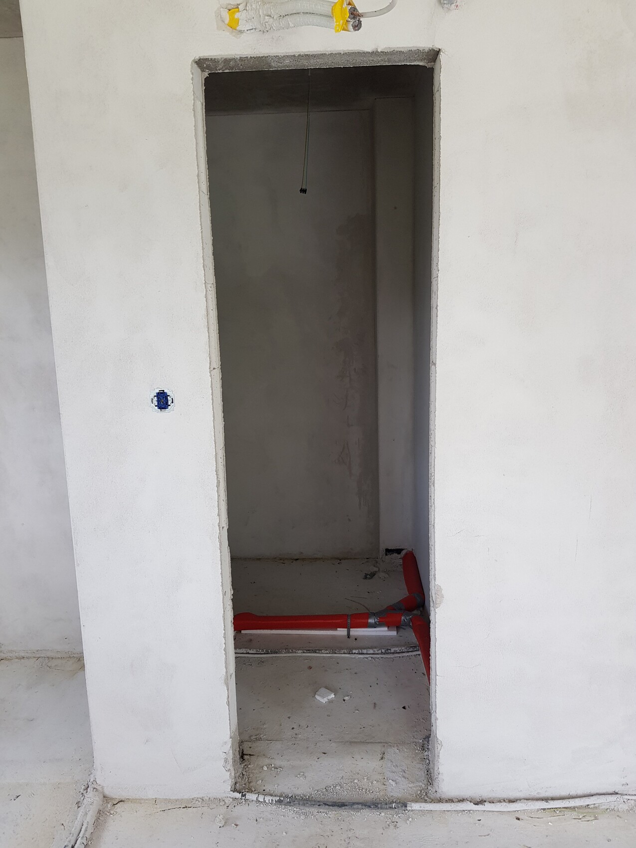

  • Es ist ein Fallrohr in einem Vorratsraum aufgetaucht, das nicht in den Plänen war. Das ist ärgerlich, hätten wir davon gewusst hätten wir die Tür anders gesetzt. Wie's genau dazu kam wissen wir noch nicht.
D.h. trotz Bau mit einem auch planenden GU gab es Ausführungspläne, aber in der Realität ein Fallrohr mehr als geplant ?
kati133726.08.20 09:00
Ja. Ich habe extra noch mal nachgesehen in den Plänen, dort war es nicht vorgesehen.
Unfertiger Innenraum: Türöffnung in weißer Wand, rotes Rohr am Boden, lose Kabel von der Decke.
Um dieses Eck hier in der Vorratskammer geht es.

  • der zuvor genannte "Pfosten" im Abstellraum der auftauchte ohne in den Plänen gewesen zu sein :/

Für den fehlplatzierten Lüfter und die abgemauerte Ecke gibt es natürlich keine Lösung, hier meinte der Bauleiter man würde sich vermutlich anderweitig einig werden müssen, man wolle uns dafür bei der Schlussrechnung etwas entgegenkommen. Mal schauen.
