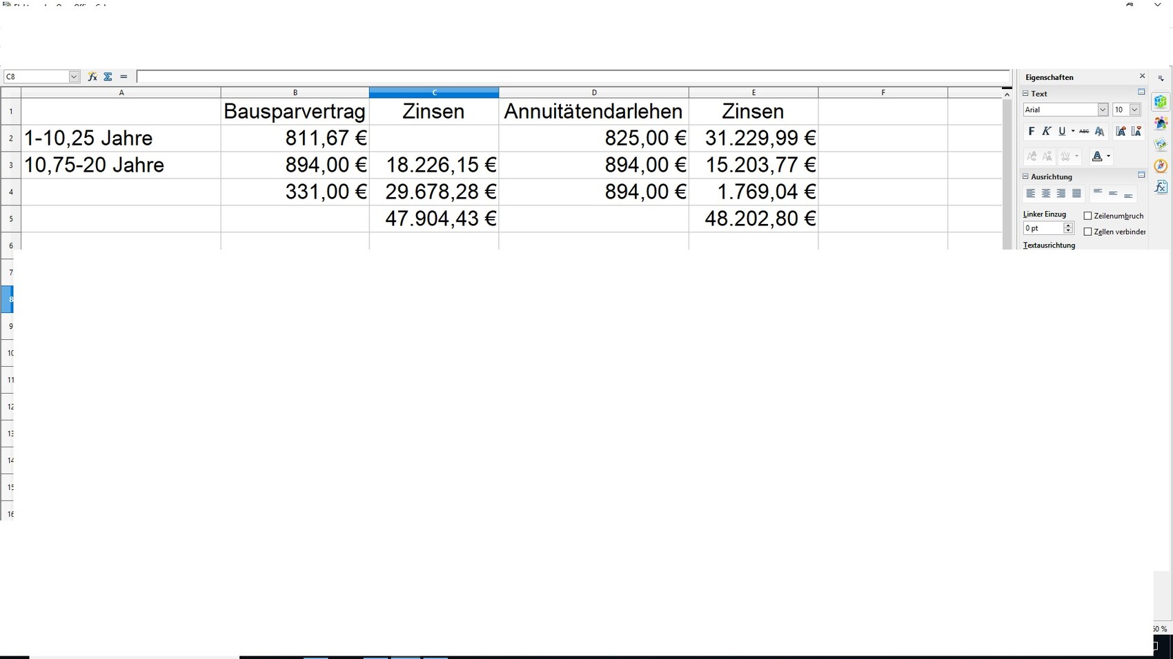

Somit ist Variante 1 auf dem ersten Blick der klare Sieger bei ähnlich langen Laufzeiten. Zu berücksichtigen ist jedoch, dass die monatliche Belastung teilweise auseinander klafft. Da ich in Variante 1 unbegrenzt Sondertilgung- und Tilgungssatzänderungen vornehmen kann und in Variante jährlich 5 % sondertilgen und 3 mal kostenlos den Tilgungssatz ändern kann, habe ich mal die 2. Variante in Excel auf die Raten von Variante mit einem Tilgungsrechner berechnet:
Spreadsheet mit Bausparverträgen, Zinsen und Annuitaetendarlehen zur Baufinanzierung
Hier sind die Zinskosten jetzt quasi gleich. Einerseits weiß ich, dass hier immer von Bauspardarlehen abgeraten wird, aber sehe ich es so, dass es hier dennoch die bessere Variante ist? Nachteil: Wohnförderkonto für meinen Kopf - finanziell kein Nachteil
Vorteil: nach 20 Jahren sind 550,00 € weniger an Rate zu leisten. Sollte ich das freie Kapital konsequent in die Sondertilgung stecken, reduzieren sich die Zinsen bestimmt noch mal eine bemerkbare Summe. Weiterer Vorteil ist, dass ich die bestehenden Bausparverträge nicht einbringen muss. Klar, die Besparung würde ich deutlich verringern, aber ich habe sie für Sanierungsnotfälle in der Hinterhand. Zudem wird mein Wohn-Riester eingesetzt, womit ich bei einem Annuitätendarlehen nichts anfangen könnte. Würde es wohl mit Verlust kündigen oder liegen lassen.

07.08.18 19:44
Der Vergleich hinkt weil du auf den Riester steuern zahlen musst .
pffreestyler
07.08.18 19:57
Jain, dafür gibt's ja die Zulage bzw. Steuervorteil, die die Besteuerung ausgleicht und sogar n bissl Gewinn bringt.
HilfeHilfe
07.08.18 21:18
Wiegt das ganze nicht auf, Zulagen werden von kosten ausgefressen ( by The way)
Nordlys
07.08.18 21:29
Der Riester lohnt beim Bau nicht, wenn man ihn als Riester Kredit nimmt. Aber wenn es einen Riester gibt, der eigentlich als Rente gedacht war, und wenn da schon bisschen was drin ist, kann man den auch nehmen als Eigenkapital. Das ist vernünftig. Eigenkapital ist immer besser als Fremdgeld. Haben besser als Brauchen.
