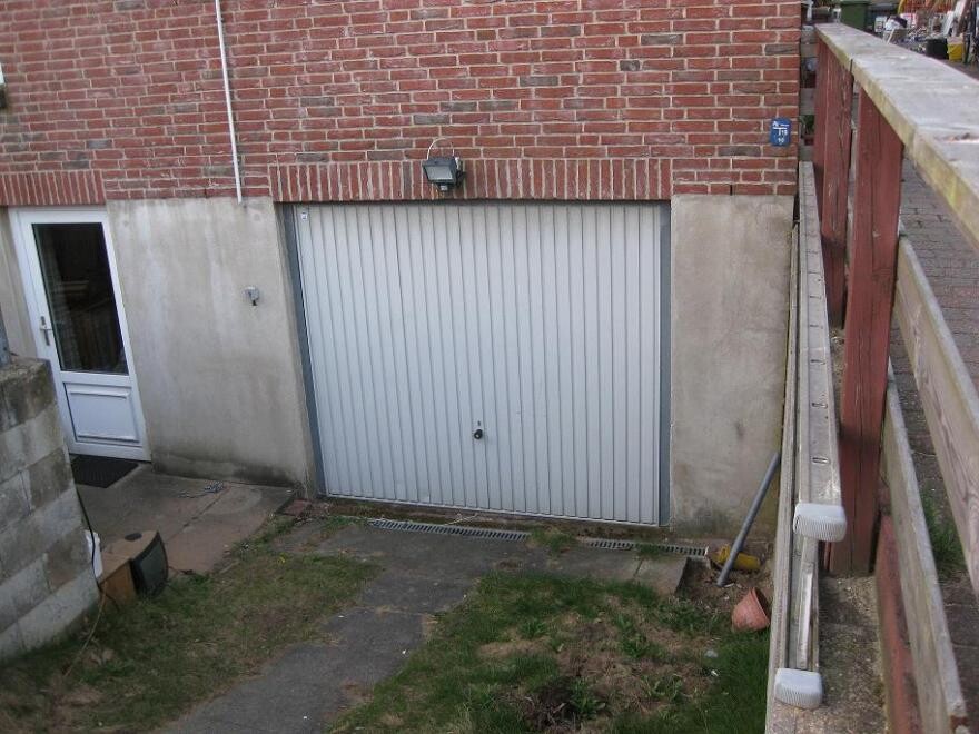

wir haben im November letzten Jahres ein Haus gekauft.
Dieses besitzt eine Tiefgarage. Allerdings kann diese auf
Grund der Steigung nicht als solche benutzt werden. Laut
Vorbesitzer stand dort auch nie ein Auto drin. (Fehlplanung)
Beim Bauamt habe ich bereits gefragt. Ich benötige keine
Genehmigung dafür.
Das zu Mauern werde ich von einem Fachmann machen lassen.
Könnt ihr mir trotzdem vorab erzählen, wie das gemacht werden kann?
Also welche Steine? Muss es am bestehenden Mauerwerk verankert werden? (Wegen der Stabilität)
Später soll die Wand einen Schwarzanstrich bekommen, und aufgefüllt werden. Vielleicht soll dort dann auch ein Auto darauf stehen können.
Vielen Dank schon mal

Moin,
warum willst Du das machen ? Kannst Du den Raum nicht anderweitig nutzen ? Als Abstellraum oder so ?
Ich würde die Garage nicht zumauern. Ist der Bereich denn wirklich dicht ? Da kommst Du nie wieder ran........jedenfalls nicht ohne großen Aufwand
Gruß
E.Curb
28.03.12 19:08
oh oh,
hab das Bild zu spät gesehen und war etwas voreilig
Du hast ja wahrscheinlich einen Zugang vom Haus. Dann kannst Du den Raum natürlich weiter nutzen......
Du solltest die Steine verwenden, die im übrigen Mauerwerk auch verwendet wurden. Den Wandaufbau am besten anpassen.
Aber aufgepasst! Die Wand muss stark genug sein, um dem Erddruck standzuhalten.
Du musst natürlich eine "Verzahnung" zum alten Mauerwerk schaffen, sonst kippt Dir die Wand um. Am besten mit Maueranschluss-Schiene oder wie auch immer
