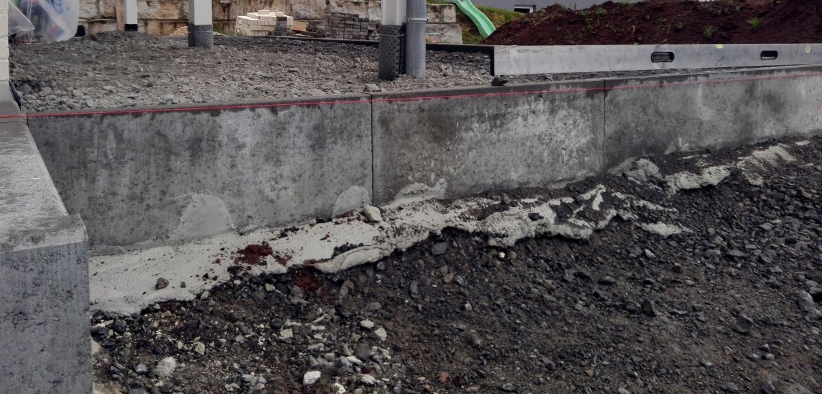

ᐅ Tiefbordsteine für Terrassenbau - Gefälle ist falsch

Du willst 2x4m Tiefbordstein mit der Diamantscheibe in eingebautem Zustand in einem ansehnlichen Winkel trennen?
Imho nicht möglich.
Wie gut hast du die Dinger denn einbetoniert? Normalerweise reicht ja eine überschaubare Kehle um die zu fixieren.
Klar ist es kein Spaß die Dinger wieder raus zu reißen, imho aber die einzig richtige Lösung.

11ant schrieb:
Wie sieht die Bescherung denn aktuell aus ? - Stell doch mal ein Bild ein ...
Richtig, Bilder sagen mehr als Worte 😉
Hab mal eine Schnur gespannt und eine Richtlatte aufgelegt - beides im Wasser - damit man das Malheur abschätzen kann.
Baustelle mit Betonfundament, Baugrube und Erdarbeiten an einer Bauwand.
Gartenfreund
27.04.17 07:47
Ich schließe mich apokolok an. Reiß die Dinger wieder raus und mach es neu.
11ant27.04.17 12:30
Na ja, ohne Worte eher "geht so" :-(
Schauen wir von "innen", also aus der Terrasse, auf diese Steine ? - also der Unterbau steht noch nicht, nur dieser "Rand" ? - dann wäre ich für "neu setzen".
Mit der Trennscheibe da eine chirurgisch präzise Kante hinzubekommen, halte ich für naiv wunschgedacht. Mal abgesehen von Irritationen der Führung durch Inhomogenitäten in der Materialstruktur: man wird auch Abplatzungen dabei kaum vermeiden können. Am Ende sind die Dinger vermurkst, Du mußt sie eh neu setzen, dabei auch noch umdrehen, und dann natürlich unten schräg damit sie oben gerade werden. Das wird nix.
Ich hab bisher den Mineralbeton eingebracht und verdichtet. Müsste ich eben mit Spitzhacke und Schaufel innen wieder frei graben. :-(
11ant27.04.17 13:46
Ich sehe da nur Schotter, und am unteren Rand der Steine irgendetwas hellgraues, das Folie oder etwas festes sein kann ... irgendwie ein Stück weit ein Ratebild ...
