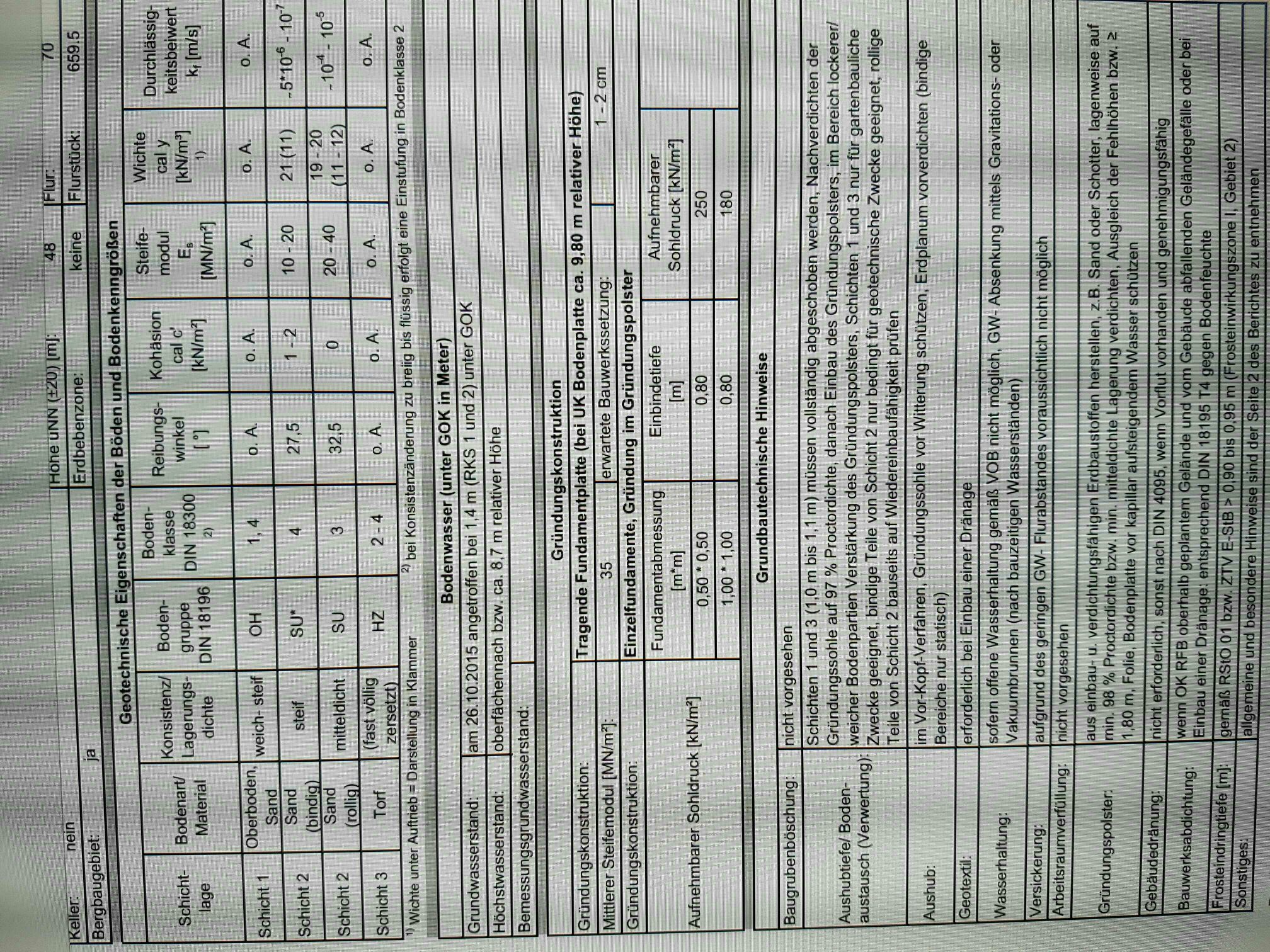

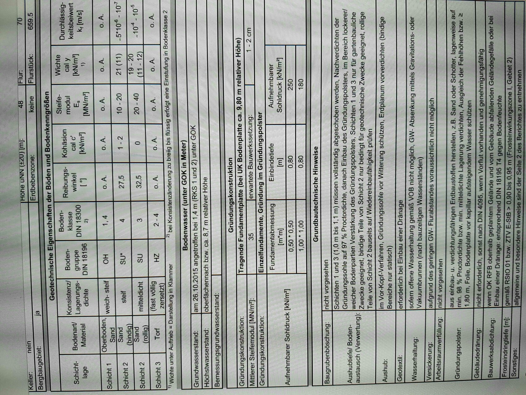

Am besten Statiker, Bodengutachter und Tiefbauer zusammen bringen. Die sollen Dir eine Empfehlung abgeben, dann wird ausgebuddelt und am Ende macht der Geologe eine Baugrubenabnahme. Nur dann ist gegeben, dass er für seine Empfehlung auch wirklich haftet. Haben wir auch so gemacht, allerdings war bei uns wegen dem Hang noch eine labortechnische Standfestigkeitsanalyse mit dabei.
Evolith

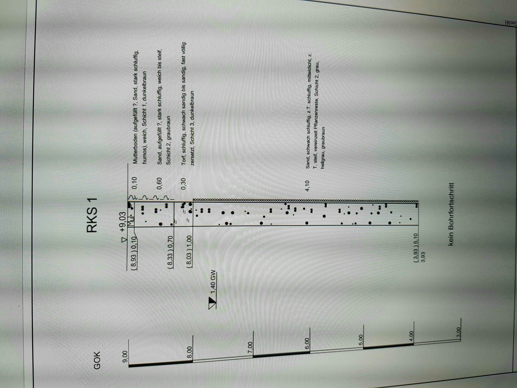

Hab ich. Der Geologe meinte, es muss trotzdem runter gebuddelt werden, da teils humosreicher Boden da ist. Der liegt aber hauptsächlich in der dritten Schicht laut Bohrung.
Geotechnische Untersuchung Bohrlochdiagramm mit Messpunkten und Achsen
Geotechnische Eigenschaften: Bodenarten, Konstruktionswerte und Fundamenthinweise
Evolith
Ich sehe gerade, dass der Geologe sogar den teilweise Einbau der Schicht 2 sieht.

Es können sich weder Geologe noch Statiker im worste case aus der Verantwortung ziehen. Ein(e) kompetente® RichterIN wird immer auch das fachliche Wissen beider in die Waagschale werfen; á la "Sie hätten aufgrund ihrer Ausbildung/Erfahrung wissen müssen ..." Da sind beide schnell in der Mithaftung.
Auch der Tiefbauer, weicht er von der Empfehlung im geologischen Gutachten ab, wird bei einer späteren Gerichtsverhandlung nicht wirklich Freude haben. Da nutzt auch wenig, daß es sich - wie Du es beschreibst - nicht erinnern kann; letztlich hat er abweichend ausgeführt und damit - imho sehr zur Freude von Geologe und Statiker - die alleinige A-Karte. Bleibt zu hoffen, daß ein erfahrener Sachverständiger diesen Wahnsinn, so er denn eintreten sollte, stoppt!
fazit: am ende müßt ihr entscheiden, wieviel austausch ihr wollt
Nein. Die TE ist gut beraten, auf den Geologen zu hören; auch wenn es bedeutet, daß die Gründungsmehrkosten höher, als erwartet ausfallen. Eine Sanierung eines abgesackten Einfamilienhaus wird erheblich teurer kommen!
