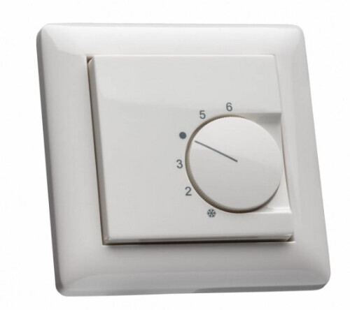

Meine Thermostate sind nicht größer als ein Lichtschalter.
Weißer Wandthermostat mit rundem Einstellknopf und Skala 2–6.
Wenn Du eine intelligente Heizung hast kann man das über den Durchfluss steuern. Dann ist es aber eher mehr Aufwand wenn Du mal was ändern willst.
Es gibt Türstopper, da knallt nix gegen den Thermostat.

Das ist ja aber nur der Sensor und nicht der Regler selbst?
Im Zimmer befinden sich Köpfe wie den Giacomini R470 - direkt hinter der Tür, dh der Öffnungswinkel ist vielleicht 60 Grad bevors knallt. Zusätzlich habe ich Durchflussregler pro Stockwerk und Zimmer.
Meine Idee wäre nun, die Köpfe im Zimmer abzumontieren. Das bedeutet die Pins sind alle draußen, voller Durchfluss. Und die Steuerung dann über die Drehregler per Stockwerk - falls Smart, könnte man dann auch Zentral das ganze Haus steuern. Die Frage ist, ob das irgendwo zu Problemen führen kann oder ob ich einen Denkfehler habe. Irgendeinen Grund dürfte es wohl geben, dass ich da zwei Regler pro Raum habe. Soweit verstanden um sicherzustellen, dass alle Räume gleichviel warmes Wasser abbekommen. Aber da könnte man ja testen indem ich alle Zimmerregler voll öffne und dann via Stockwerkregler feinjustiere.
