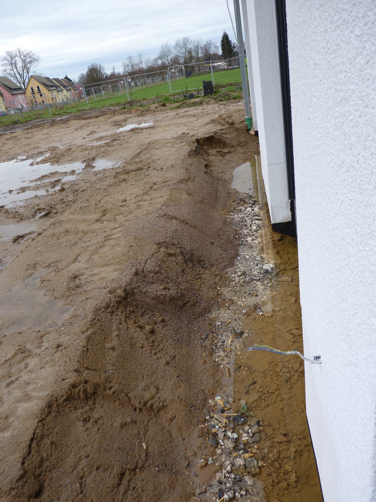

Hallo liebes Forum,
kurz zu mir:
Ich lasse durch einen Generalunternehmer derzeit ein Einfamilienhaus errichten, es ist mein erstes Haus und ich bin Laie (also nicht in der Baubranche o. ä.).
Aufgrund der Vorgaben der Stadt durfte mein Einfamilienhaus mit Satteldach ab Straßenkante lediglich eine Firsthöhe von 7,00 Metern besitzen, sodass mir der Architekt des Generalunternehmers vorgeschlagen hatte, dieses 30 cm "einzugraben". Was so auch erfolgte.

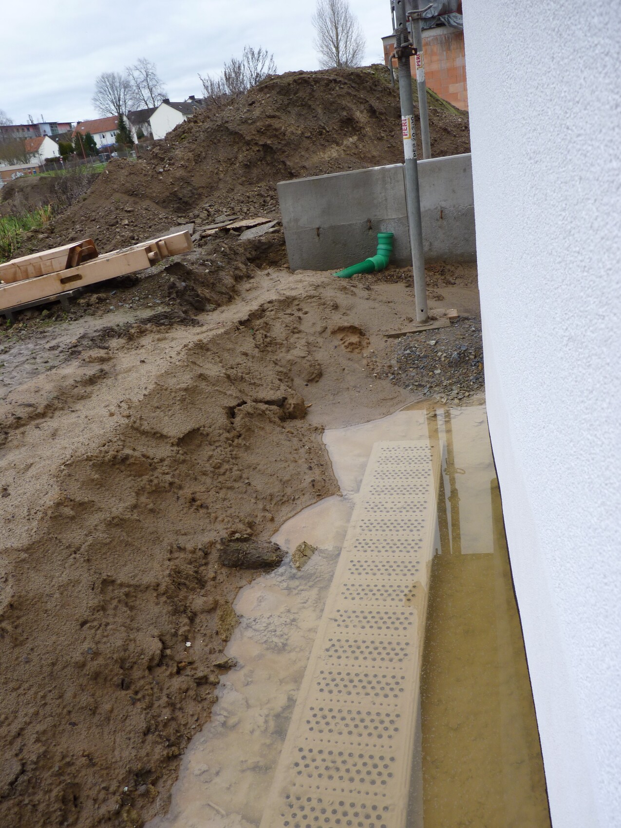

Nunmehr ist es so, dass die Rohre an den Regenrinnen angeschlossen wurden. Die Rohre, die eigentlich in der Erde sein sollten, erscheinen mir allerdings arg "hoch" gesetzt.
Der Tiefbauer, welcher die Leistung hierfür erbracht hat, sagte mir, dass er die Rohre nicht weiter einbuddeln kann, da der öffentliche Anschluss an das Regenwasser sonst unterschritten wird und dementsprechend kein Gefälle vom Haus weg vorliegt.
Daher sind meine Fragen: Lässt sich darüber überhaupt noch eine Terrasse pflastern? Ist das Haus zu tief gesetzt worden? Ist das so üblich? Und wenn ja, kann ich im Notfall um die Rohre "herumpflastern" und diese anderweitig abdecken? Ich habe ja so meine Befürchtungen durch den ganzen Sand, dass dies grundsätzlich schon nicht möglich ist...
(Ja um das Haus ist derzeit viel Wasser, ein Garten-Landschaftsbauer wird demnächst eine Drainage legen, eine Abwasserpumpe habe ich ebenfalls)
Über eure Anregungen wäre ich euch sehr dankbar!

Vielleicht könntest du dein Regenwasser auf deinem Grundstück entwässern/sammeln? Dann kannst du viel tiefer mit den Regen-Rohren gehen. Ggf. eine riesen Zisterne zum Sammeln einbauen lassen. Das kostet natürlich… Unser Regenwasser z.B. geht überhaupt nicht ins öffentliche Netz. Es versickert über eine Rigole auf unserem Grundstück.
WilderSueden11.01.23 10:07i_b_n_a_n schrieb:
Nun zur Frage: Gibt es zu "Pflastern" keine Alternative?Guter Punkt, es gibt auch Leute mit Sitzplätzen auf Schotter/Kies. Das sollte zur Not auch mit 10cm Überdeckung gehen.Moin,
*argh* ... warum nur.... aber das Kind ist nun in den Brunnen gefallen.
Das geht absolut nicht. du hast stehendes Wasser am Haus, sieh' zu, dass das wegkommt, und zwar nicht "demnächst" sondern heute! Ich hoffe, hier habt mit weißer Wanne gebaut, sonst hast du ein echtes Problem. Das ist ein Haus, kein Boot! Und falls es ein Holzständerhaus ist, dann Helm ab zum Gebet...

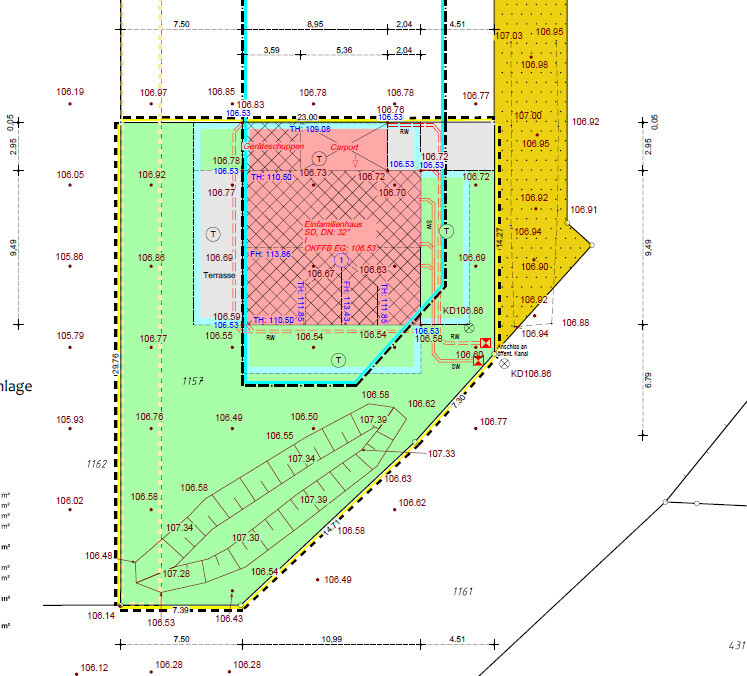

Die Regenwasserrohre gehen so gar nicht, vergiss es. Da wirst du entweder eine Rigole zur Versickerung oder einen tiefen Sammelschacht mit Pumpe brauchen. Kostet halt. Geht aber nicht anders.
Fragen:

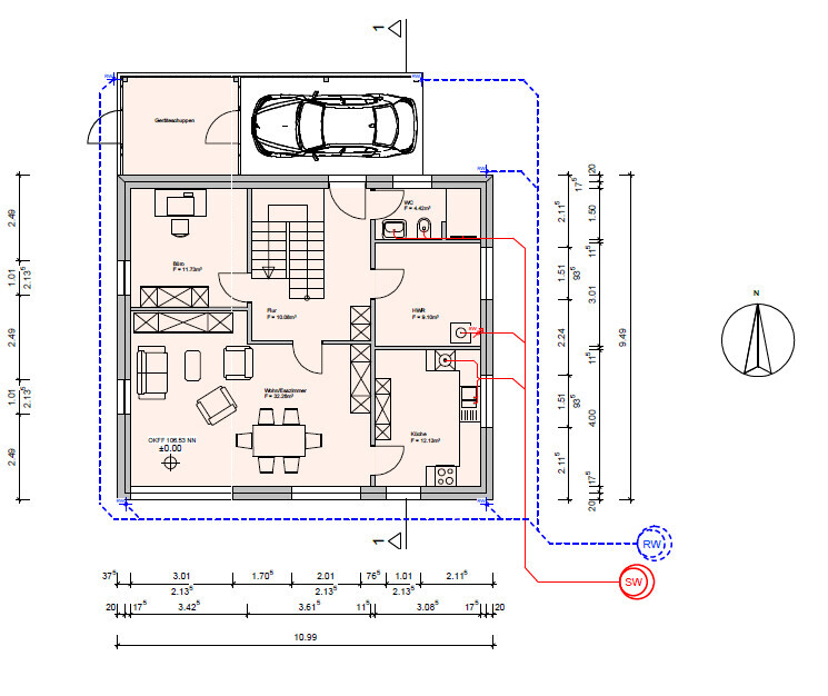

Gibt es eine getrennte Kanalisation für Regen und Abwasser? Wenn nein, warum geht ihr dann nicht direkt in die Abwasserrohre?
Wie erreicht ihr die Abwasserkanalisation? Liegt die soviel tiefer? Da müsste es doch das gleiche Problem geben?
Wo ist der Entwässerungsplan? Den muss es geben!
Warum verlegt man für Regenwasser die teuren KG2000 Rohre, die billigen hätten es auch getan....

Jackraptor11.01.23 18:35Schon erstmal vielen Dank für eure Antworten!
Zuallerst die groben Antworten 🙂
Ich denke mal ich bin mitschuld, weil ich den Bauantrag mitunterschrieben habe aber hätte so etwas nicht auch der Architekt unseres GU bemerken müssen? Er war mit der Stadt im Austausch.
- Ich werde weitere Bilder am Wochenende machen.
- Das Haus ist aus Kalksandstein (kein Holz) und (leider) kein Keller dadrunter.
- Abwasser und Regenwasser sind getrennt.
- Der Gartenlandschaftsbauer ist Ende Dezember für die Drainage beauftragt worden. Es wird aber wohl noch ein paar Wochen dauern...
- Die Fotos, die ich gemacht habe, sind aus dem Büro und dem breiten Wohnzimmerfenster entstanden.
- Ein TÜV-Gutachter ist Bestandteil des Vertrages mit 6 Visiten oder ähnlich.
Jackraptor11.01.23 18:55@11ant hm nach weiteren Detailzeichnungen müsste ich schauen...

@OberhäslichJa genau, es handelt sich bei den Rohren, die an die Fallrohre der Dachrinne angeschlossen sind, um die grünen Rohre.

Aber egal was es ist, im Wasser sollte das auch auf keinen Fall stehen. Sieh zu das du eine Pumpe bekommst und die Drainage gelegt wird. Ich würde das sehr ernst nehmen. Wie sind denn die Höhen der Anschlüsse für RW und SW? (zur Not Schachtdeckel runternehmen und messen...)
