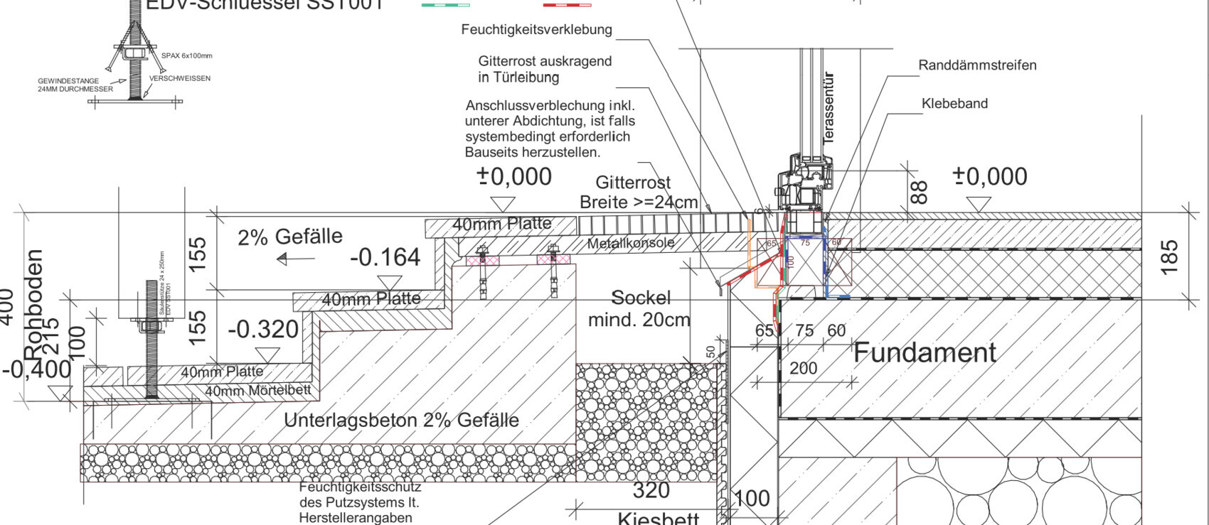

ᐅ Terrasse ebenerdig, Gefälle planen Erfahrungen?
Erstellt am: 25.07.23 13:19
jumbo125
25.07.23 21:43
jumbo125 schrieb:
Die fertigteilfirma schreibt uns vor
was ist das für eine Firma?
und darf ich mal fragen: warum eine Abflussschiene, wenn das alles doch grosszügig überdacht ist ?
jumbo125
25.07.23 21:47
ja, das denke ich mir auch.
Elk.
sie haben sogar in werkplan eine darstellung abgebildet.
hier mit vorlegestufe
Querschnitt eines Fundamentaufbaus: Fundament, Sockel, Kiesbett, Unterlagsbeton, Platte.
