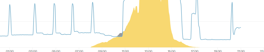

So sollte der Betrieb einer Wärmepumpe im Winter aussehen:
Zacken nach oben sind Abtauvorgänge (die macht die Wärmepumpe zwingend bei mir kurz mit dem E-Stab - ist so ein Panasonic Ding bei zu geringer Vorlauftemperatur) oder WW-Bereitung bzw. mittags der Ladevorgang vom E-Auto (Sonne genutzt). Seit drei Tagen war die Wärmepumpe nicht mehr aus und ist durchgelaufen.
