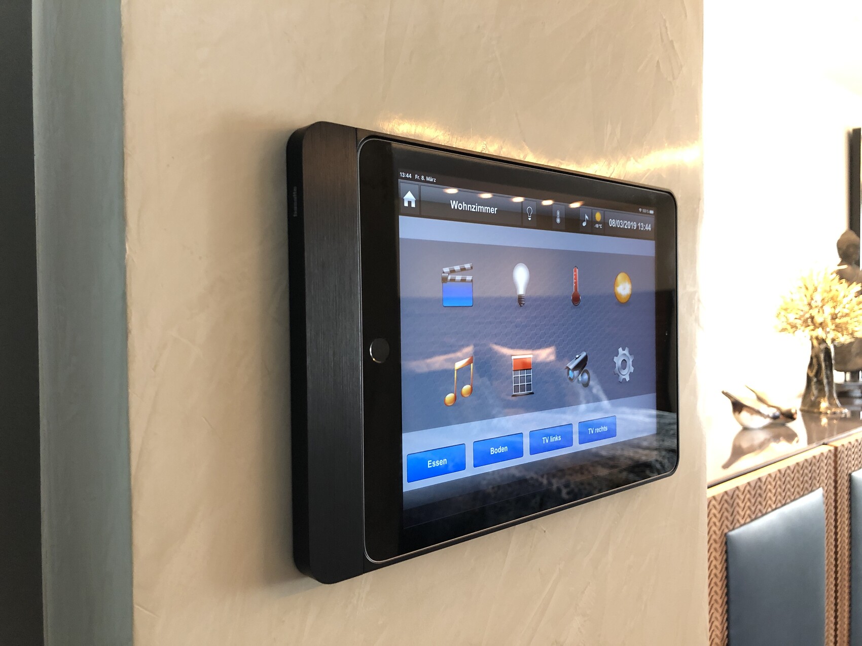

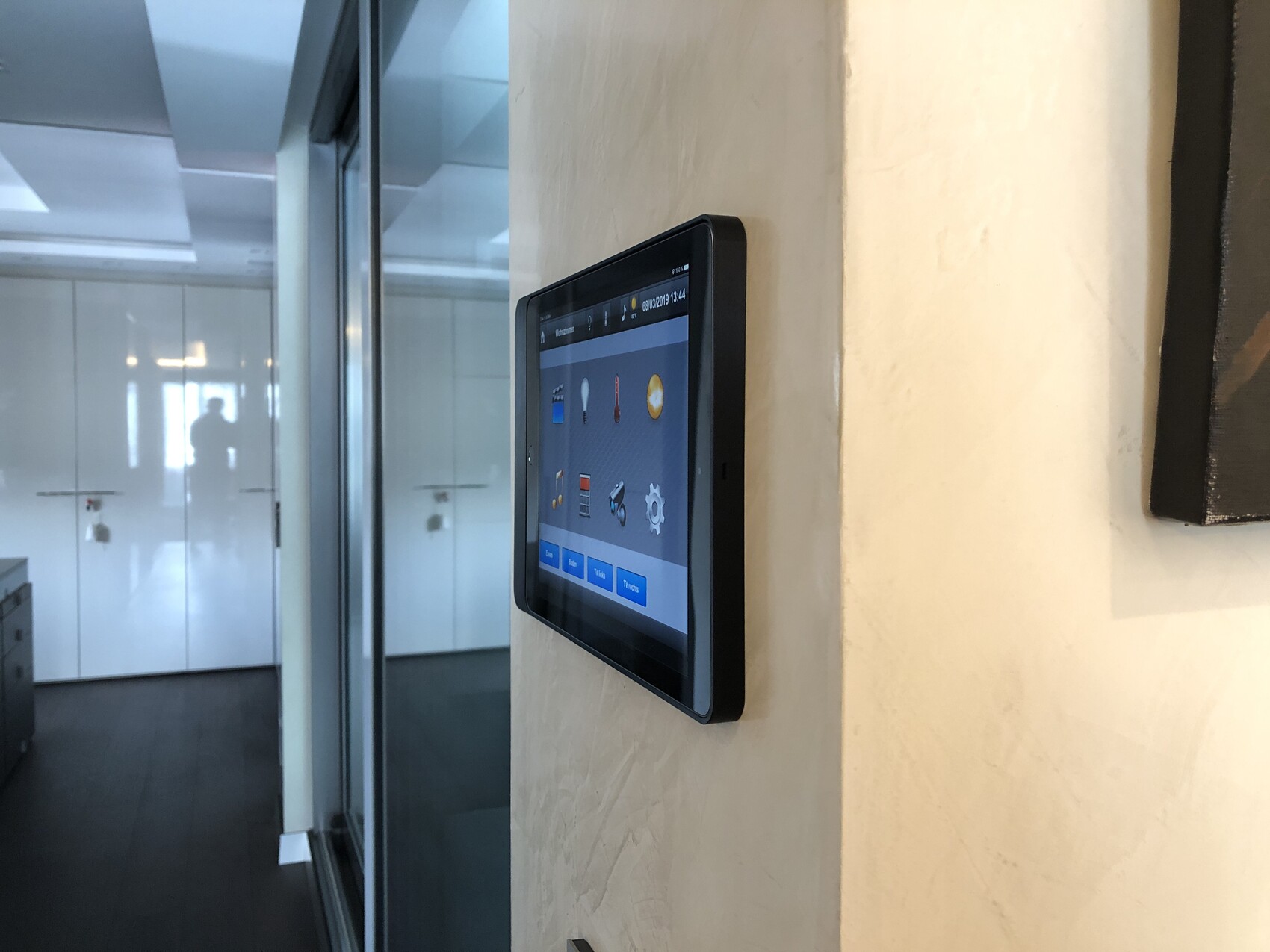

Ja, Basalte Eve mit iPad. Dahinter sitzt ein kleines UP-USB-Netzteil. Ist ein älteres Bild, sieht aber heute noch genauso aus bzw. mit den aktuellen Versionen der Eve-Halterungen.
Wandmontiertes Tablet mit Smart-Home-Oberfläche im Wohnzimmer, Symbole für Licht, Musik.
Auf einer beige Wand montiertes Tablet mit App-Icons; Glasflur im Hintergrund, Silhouette einer Person.

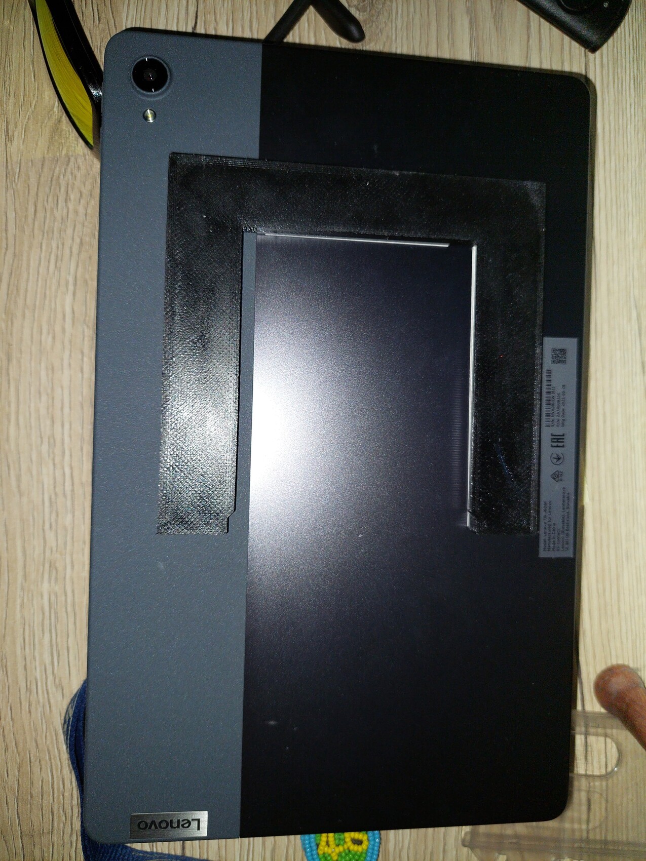

Ich habe mir die Tablethalterung selbst konstruiert und gedruckt. Das Teil an der Wand wird über zwei Schrauben innerhalb der unterputzdose gehalten. Das Gegenstück am tablet wird nur per doppelseitigen Klebeband befestigt. Das tablet wird dann einfach nur von der Seite drüber geschoben. Ist quasi nut und feder.

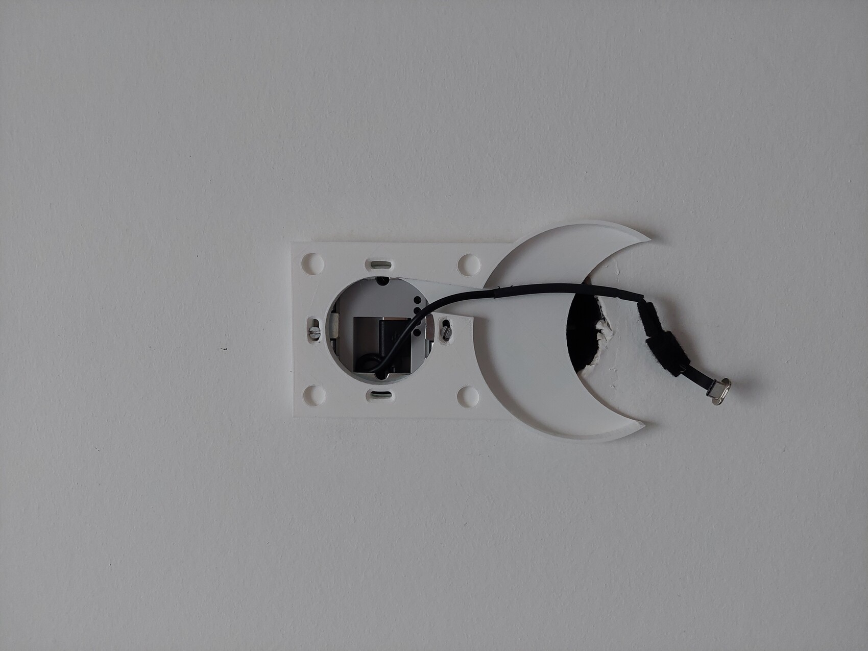

Weißer Wandlampenhalter mit halbmondförmigem Abdeckteil und loses Kabel.

Der Halbmond war eigentlich für wireless Charge gedacht, aber die übertragende Leistung reicht leider nicht für always on mit voller Helligkeit aus.

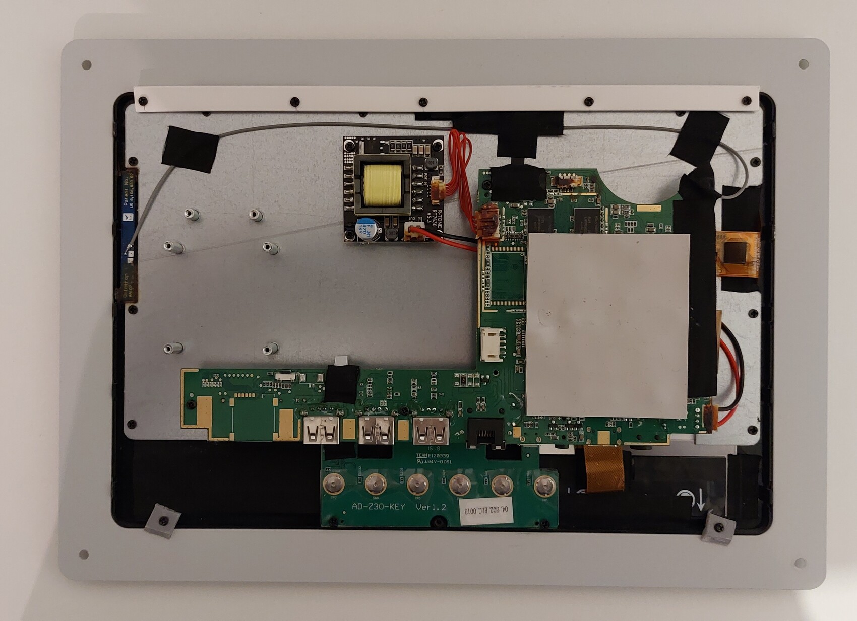

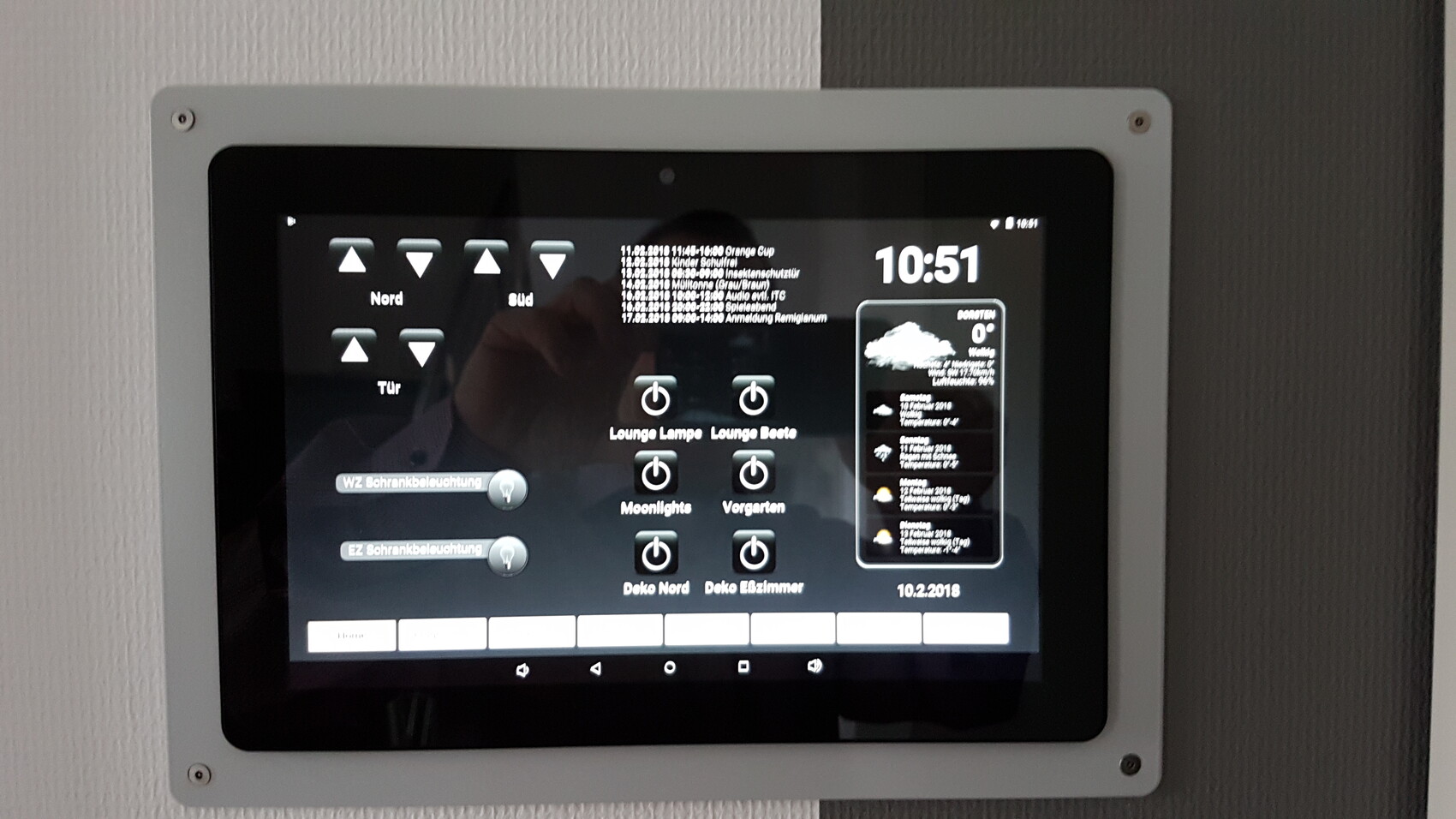

Ich habe ein ALLNET Touch Display Tablet 10 Zoll (neue Version mit PoE, 299€) genommen und die Rückwand abmontiert, Montage nun über eine extra angefertigte Aluplatte pulverbeschichtet und läuft mit iobroker App (siehe Bild). Leider war die Version von 2017 mit Android 5.1.1 und der Speicher zu klein, nun habe ich ein Neues bestellt (kommt Mittwoch) mit Android 11 und hoffe, der Speicher ist besser im Zugriff.
Tablet mit Wandpanel zur Lichtsteuerung; Uhrzeit 10:51, Wetter-Widget
Geöffnete Elektronik: Hauptplatine, Netzteiltrafo, Leiterplatten im Metallgehäuse.
