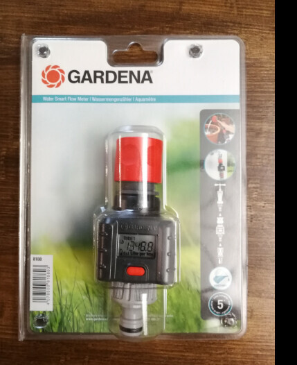

PhiIipp25.04.22 10:28
Gardena Wassermengenzähler.
Kostet 17 EUR
GARDENA Wasserflussmesser in Kunststoffverpackung mit Display und rotem Oberteil.
Steffi33
25.04.22 11:04
Kostet 17 EUR
Die Idee finde ich ganz gut.. Dann haben wir nur einen Stromzähler an der Pumpe. Zur Abnahme des Wasser wird es ja sowieso zwei Hähne geben. Jeder bekommt einen Wasserzähler und schon kann man die Aufteilung der Stromkosten ganz leicht ermitteln.
